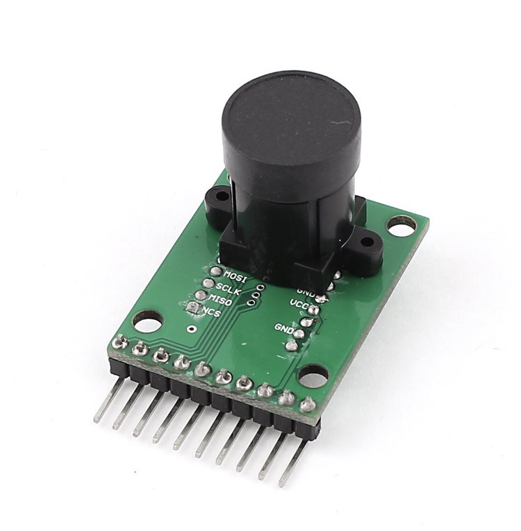

Hallo Leute,
ich habe gestern einen ADNS3080 optical Flow Sensor gekauft und wollte
die dx/dy Werte rauslesen. (siehe Anhang)
Um die Werte auszulesen benutze ich den Mikrocontroller Arduino Uno.
Folgende Pin-Belegung:
Arduino  ADNS3080
Pin 13: SCK
Pin 12: MOSI
Pin 11: MISO
Pin 10: SS
Pin 9: Reset
Pin 3,3V: 3V
Pin GND: GND
Wenn der Sensor mit einer Spannung versorgt wird, sollte eine kleine
Leuchte auf der Platine leuchten. Normalerweise sollte der Sensor
mittels 5V Betriebsspannung betrieben werden. Doch wenn ich den 5V Pin
mit meinem Mikrocontroller verbinde, leuchtet die Leuchte nicht.
Seltsamerweise leuchtet Sie mit 3,3V.
Den Code habe ich aus dem Internet übernommen, um zu gucken ob überhaupt
der Sensor funktioniert.
https://github.com/Neumi/OpticalFlowA3080ArduinoProcessing/blob/master/ArduinoA3080/ArduinoA3080.ino
Doch irgendwie bekomme ich immer, dass mein Sensor nicht initialisiert
ist. Das heißt ich habe keine Kommunikation zu dem Sensor. Woran könnte
das liegen?
Habe den Code jetzt mit einen Mega und Uno versucht. Bei beidem die
selben Fehler...

Indem Du das Datenblatt nimmst und Dir die Sensorregister anguckst. Hast
Du die Schaltplan von Deinem Modul? NPD muss ebenfalls aktiviert werden.
Daniel

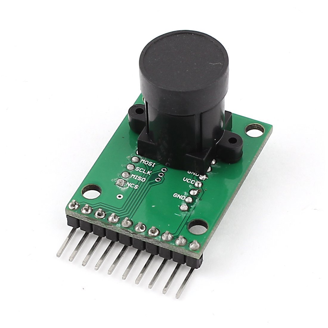

OP #5021880
Bei mir kommt die Meldung im Seriellrn Monitor: "Could Not find ADNS -
3080"
Habe im Anhang die Rückseite der Platine geschickt. auf der Rückseite
sind neben dem ADNS noch weitere zwei kleine Bauteile, die führen aber
auf den PIN 5V und 3V. Also sind die eher für die Spannungsreglung da.
Was meinst du mit Referenzschaltung? Habe dem Hersteller mal nach dem
Datenblatt gefragt, glaube aber nicht, das da was kommt. ?
Habe eben aber bemerkt, dass es zwei Verschiedenen Farben von den
Platinen auf dem Markt gibt. Vielleicht ist dies der Grund.. aber Es
sollte doch bestimmt eine Möglichkeit geben, den Sensor anzusteuern.
Mein Sensor hat den Wert 0 für ProduktID, wenn ich es mit der Funktuon
Read Auslese.
