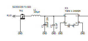

Guten Abend,
ich verwende als Verpolschutz einen P-Canal Mosfet.
Nun ist mir beim testen von 20 Platinen bei 3 der Mosfet gestorben.
Ich habe aber keinen Plan warum. Mein verdacht ist das die
Masseversorgung nicht ordendlich war. wäre das eine erklärung? An Kl15
hängen Leistungs- Mosfet die wiederum an Ventilspulen hängen aber über
eine externe Masse versorgt werden.
Im Anhang das Bild wie ich den Mosert verbaut habe.

ich würde darauf tippen, dass deine Versorgungsspannung nicht sauber ist
und du Spannungsspitzen auf der Leitung hast, die die
Gate-Source-Strecke grillen. Eine Z-Diode + Vorwiderstand ans Gate
könnten da schon helfen.
Generell solltest du die Schaltung noch besser schützen und die
Eingangsspannung filtern, sonst geht evtl. auf Dauer noch mehr kaputt
Viele Grüße,
Mario

Wenn der so aussieht, wie in deiner Schaltung, war das eine
Fehlproduktion. Mit der Substrat-Diode kann das nicht funktionieren.
Selbstverständlich funktioniert das prinzipiell!
Die Probleme, speziell im KFZ, wurden aber schon genannt. Man muss auf
jeden Fall das Gate vor Spitzen schützen und die ±8V UGS geben dem FET
auch ohne Spitzen schnell den Rest ....

In die gate-Leitung würde ich auf jeden Fall einen Schutzwiderstand von
1..10kOhm einbauen.
Ein beliebter Ausfallmechanismus ist auch Unterspannung am Eingang. Dann
wird der MOSFET nicht mehr voll durchgesteuert und verheizt auf einmal
richtig Verlustleistung - kurzzeitig.

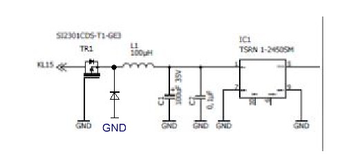

Christian M. schrieb:
> Selbst dann leitet doch die Body-Diode bei Verpolung...
Schau doch, wie die im Bild vom TO eingezeichnet ist!
Natürlich leitet die nur im nicht verpolten Fall bis der FET dann
genügend Gatespannung hat. Dann wird sie kurzgeschlossen. Im Verpolfall
leitet nichts. Wie würdest du denn eine normale Diode hier einbringen?
Doch genauso wie die Bodydiode - eben nur ohne FET ...
Einziger Nachteil ist: Beim schnellen Absenken der Eingangsspannung wird
von C1 eine Rückspeisung erfolgen. Bei Steuergeräten im KFZ will man das
üblicherweise nicht.

Warum hat deine Schaltung einen ungedämpften Serienschwingkreis am
Eingang?
Wozu dient der?
Wenn das ein LOW-ESR-Elko und eine niederohmige Drossel sind, kann da
schon eine schöne Güte zusammenkommen. Das könnte schon mal Schwingen.
Insbesondere beim Einschalten.
Von was?
Ja.
HildeK schrieb:
> eben nur ohne FET
Und der FET arbeitet im Invers-Betrieb? Die Body-Diode ist hier fehl am
Platz! Der FET soll bei richtiger Polung leiten, und dafür ist er
verkehrt herum!
Gruss Chregu
Edit: Leiten FETs in beide Richtungen gleich?
Blödsinn!
Der FET ist so richtig rum drin.
Es ist ein Verpolschutz und keine Einschaltung.
Bau den doch mal anders ein. Und was passiert dann bei Verpolung?
Die Diode leitet und die Schaltung hängt direkt an der Versorgung.
Und ja, der arbeitet im Invers-Betrieb.
Aber die Schaltung ist für den Betrieb im Fahrzeug trotzdem Murks.
Den Eingang sollte man unbedingt schützen. Also Z-Diode ans Gate.
Vorwiderstand mit rein. Dann braucht man noch einen ESD Schutz.
Für die Tests, was das Teil aushalten muss, wenn es ins Fahrzeug kommt,
kann man sich mal die LV124 anschauen. Da sind alles Pulse drin, die von
den OEMs gefordert werden. Vielleicht in etwas abgewandelter Form, aber
im Prinzip nehmen die sich nicht viel.

Die Schaltung hat zwei Probleme, beide hier schon angesprochen:
a.) Gate-Spannung wird zu hoch.
b.) Spule knallt Dir das Gate durch, sobald die Versorgung abgeklemmt
wird.
