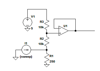

ich wollte mal fragen, ob ihr eine Schaltung habt, die  +/-20 mA-->  in
0 bis 5V umwandlet.(OPV`s Schaltung). eine Schaltung aus reinen
PräzisionsWiderstände habe ich bereits im Einsatz, leider ist in meinem
Fall, ein Impedanzwandler nötig. Nun weiss ich nicht, wei so eine
Schlatung aufbauen sollte, die auch Bipolar ist. Oder gibt es bereits
fertige Bausteine, die sowas erledigen können.
Danke im Voraus

Was bedeutet in diesem Fall denn präzise?
Es gibt zB bereits fertig getrimmte Differenzverstärker (zB. INA105).
Mit einem solchen könntest Du die Spannung über einem Messwiderstand
messen durch den der zu messenden Strom fließt.
Edit:
Wenn es Dir nur darum geht +/-20mA in +/-5V zu wandeln, dann würde es
auch ein Transimpedanzverstärker tun. Dazu würdest Du nur einen
Widerstand brauchen, der die Verstärkung bestimmt. Allerdings müsste der
eingesetzte OP dann die +/-20mA liefern können. Solche OPs gibt es aber
oder aber du verwendest noch einen Buffer (egal wie aufgebaut) hinter
dem OP.
Eine solche Schaltung hätte eine Eingangsimpedanz nahe 0.
Ggf. reicht auch schon ein einfacher Impedanzwandler, wenn dein
Messshunt gegen Masse hängen darf und ein Bürdewiderstand erlaubt ist.

Mit Präzise meine ich, dass ich gerne eine kleine Abweichung haben Will
Der Messfehler darf nicht über 0,7%sein, natürlich kleiner ist immer
besser:-)

Ich möchte   +/-20mA in 0 bis 5V wandeln. Da mein AD wandler nur
unipolar messen kann. ich konnte uach einen nehmen der Bipolar kann aber
es gibt wirklich kaum ein  AD Wandler der Bipolar kann und auch
gleichzeitig I2c kann. In meinem Fall ist I2c notwendig. Es gibt einen
von maxim der ist leider zu teuer über 30 euro
besten Dank

> Hast Du eine negative Versorgung zur Verfügung oder muss alles mit einer
> positiven Versorgung funktionieren?
eine negative 5 V ist bereits vorhanden. hast du einen Beispiel oder
irgend einen Tutorial woman erstmal  das Prinzip als Anfänger verstehen
kann  :-)
Gast #5022143
Philipp C. schrieb:
> Eine einfache Möglichkeit für Single-Supply findest Du im Anhang. Falls
> es Dir nicht genau genug ist musst du R2/R3 entsprechend anpassen.
Sorry Philip ich habe deine vorherige Antwort nicht gesehen. Ich werde
es simulieren und dann ausprobieren.
Ich freue mich, über solche leute wie du. Die bereits sind andere Leute
zu helfen.
Danke sehr

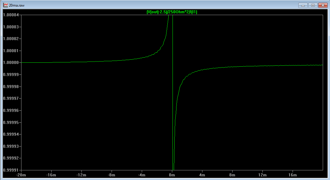

Philipp C. schrieb:
> Anbei ein Plot des des Verhältnisses vom Strom der eingeprägt wird zu
> dem gemessenen Strom.
> Vor dem Plot habe ich R3 noch um die 250Ohm des Shunts erhöht.
> PS: Auf der X-Achse ist der eingeprägte Strom dargestellt
Danke, ich simuliere gerade die Schaltung und versuch es zu verstehen.
Falls ich nicht klar komme, würde ich die gerne hier weiter befrgaen.
Bisdahin wünsch ich dir eine schöne NAcht :-)

Die Schaltung hat am Ausgang bei-20ma ungefähr 60mV am ausgang. nur für
mein verständniss kann man irgendwie hier durch die  Diemensionierung
die Abweichung noch runterschrauben oder muss ich dies im controller
mittels software korriegen?? Softwaremässig kriege ich Hin, kann man
auch Hadrware Seite was machen?

Da ist etwas falsch gelaufen in Deiner Simulation. Mit dem Spice-File,
dass ich geschickt habe sollte es bei -20mA nahezu perfekt sein. Weit
unter den geforderten 0,7%.
Aber vorsicht. Das ist nur eine Simulation. Du musst später
entsprechende Widerstände haben.
