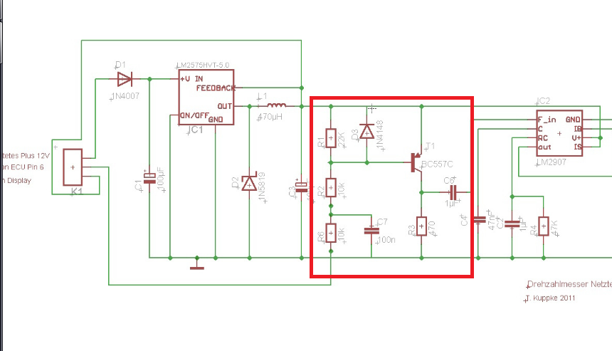

Ich habe jetzt versucht die Schaltung von meinem ersten Post
nachzubauen.
nur ohne den Optokoppler.
Nur leider klappt das nicht so ganz.
Ich habe die Schaltung von der angehängten Drehzahlmesserschaltung
abgeleitet.
Nach dem Kondenssator C6 wollte ich die Frequenz mittels Arduino
abgreifen.
Die Eingangsspannung der CDI schaltet irgendwie den Transistor nicht
durch.

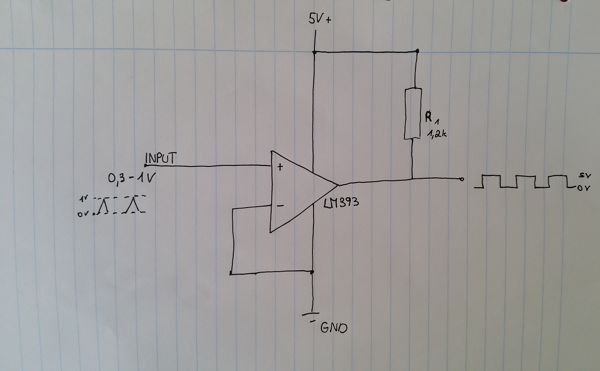

von David N. (david_n246)
Würde die Schaltung eventuell mit einem LM393 funktionieren?
Wird der LM393 durch die Spannungsdifferenzen von 0V und der Frequenz
geschalten? 0,3V - 1V

Erste Schaltung von oben verwenden. Aber mit folgenden Änderungen:
1. R3 = 100k
2. C1 = 10nF
3. C2 weglassen
4. Optokoppler-LED in Reihe zum Widerstand R4 schalten.
von jz (Gast)
David N. schrieb:
Der Komparator schaltet, wenn die Eingangsspannung an + über die von -
steigt den Ausgang auf VCC und sonst auf Masse. Wenn deine
Eingangsspannung zwischen 0,3 und 1V liegt, dann kannst du sie schlecht
mit 0V vergleichen, das wird nicht funktionieren. - musst du mit einem
Spannungsteiler auf 0,5...0,8V setzen. Und deine 1,2k sind nicht
sonderlich sinnvoll, der LM393 kann ja nur ein paar mA treiben, lass ihn
weg. Sicherheitshalber lieber zwischen Ausgang vom OPV und Arduino
schalten, dann kannst du zumindest keinen Kurzschluss mehr erzeugen,
wenn du den Pin auf Ausgang schaltest.
Von deiner Schaltung kann der Nano aber eigentlich nicht abgeraucht
sein, solange du alles wie im Schaltplan angeschlossen hast.
Ich hab heute nochmal beide Schaltungen aufgebaut.
1x die Transistorschaltung und 1x die Komparatorschaltung.
Doch keine von beiden funktionierte.
Für die Transistorschaltungen hab ich den Optokoppler in Serie zum
Widerstand R4 geschlossen. R3 auf 100k erhöht.
Statt 100nF auf 10nF. (auch ohne Probiert)
Keine Frequenz nach dem Transistor.
Für die Komparatorschaltung (LM393) hab ich einen Spannungsteiler auf
den (-) Eingang auf 500mV gelegt. (Referenzspannung)
Auf den (+) Eingang hab ich das Signal gelegt.
Am Ausgang noch die 10k in Serie.
Jedoch auch ohne Erfolg.
Ohne Signal sind bereits 2V Ausgang statt 0V.
Auch mit Signal ändert sich nichts.
Puhh..ich weiß einfach nicht mehr weiter.
von Ralf (Gast)
Ich auch nicht. Vielleicht R5 von 1k auf 10k vergrößern?
Oder gleich die erprobte Schaltung von Ray M. übernehmen?
