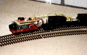

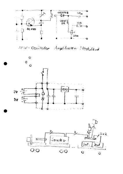

Ich bin langsam am Verzweifeln. Ich habe in jungen Jahren angefangen,
(Funk-)Kameras in die Modelleisenbahn einzubauen. Zuerst nur in s/w und
selbstgebautem Sender, die Bildqualität war bescheiden aber es
funktionierte und ich war begeistert.
Jetzt, 23 Jahre später, habe ich hier unzählbare Kameras, Sender und
Empfänger rumliegen, aber nichts funktioniert so richtig.
