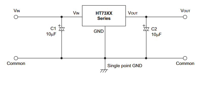

ich nutze HT7333 um vom 12V Akku -> 3,3V zu stabilisieren und ESP8266 zu
betreiben. Wenn ich aber 12V Akku abschliesse und V+/GRD mit meinem
Multimeter messe, dauert es ein paar Sekunden bis die Spannung vom
12V->3,3V sich stabilisiert.
Wird der ESP8266 dadurch kaputt? Vielleicht liegt es daran, dass der
Multimeter fast gar kein Strom zieht, bei normaler Verbraucher würde
sich die Spannung innerhalb von millisekunden stabilisieren?
Soll ich eine 3,3V Zener diode dazwischen schalten um sicher zu gehen?

Ich habe jetzt ein Wiederstand (22 ohm) Zwischen GRD und Vout+
angeschlossen. Mein Multimeter zeigt jetzt sofort etwa 3,3V. Die Frage
ist, ob "sofort" doch zu spät ist und mein ESP8266 einen Schaden
nimmt...

>> Vergiss es und besorge dir einen Step-Down Schaltregler.
>Ein Grund dafür?
Dein Spannungsregler verkraftet maximal 500mW Verlustleistung.
Der ESP zieht viel zu viel Strom für deinen HT7333.
Sagen wir mal der ESP zieht die maximal zulässigen 250mA (der ESP nimmt
noch mehr!).
12V - 3.3V = 8.7V
8.7V x 250mA = 2.1Watt
Dein Spannungsregler ist komplett überfordert.
Das wird nichts.

Und immer schön dran denken, dass die Stromaufnahme des ESP Moduls im
Deep-Sleep nur wenige µA beträgt. Viele Schatregler brauchen eine
wesentlich höhere Mindest-Last.
In Betrieb wechselt die Stromaufnahme Impulsweise zwischen weniger als
10mA und 500mA. Diese extremen Schwankungen kann nicht jeder
Spannungsregler angemessen ausregeln.
Wenn ESP8266 Module trotz korrekter Software instabil laufen, dann liegt
das fast immer an der Stromversorgung. Seit dem SDK 1.5.4 kann man die
Schuld  nicht mehr auf die Firmware schieben.
Wenn du einen Spannungsregler gefunden hast, der für Deinen Fall
zuverlässig arbeitet, dann merke Dir den und verwend ihn immer wieder.
