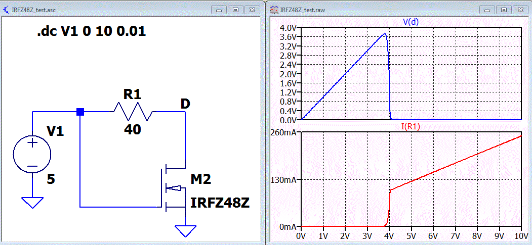

Ich will mit mit einem Low-Side N-MOSFET den Strom durch eine Last
schalten.
Der Spannungsabfall am MOSFET sollte bei meiner definitiven Schaltung so
klein als möglich sein.
Also der Widerstand Drain-Source ebenfalls.
Im Testaufbau schliesse ich das Gate mit Vcc kurz.
Eigentlich würde ich gemäss Datenblatt beim IRFZ48N einen erheblich
kleineren Widerstand des MOSFET erwarten.
Beim IRF3708 sieht das in etwa identisch aus (ca. 20% kleiner).
Wo mache ich den Gedankenfehler?
-Didix
#5023018
Dann musst du die Gate-Source-Spannung so gross wie möglich machen.
Natürlich innerhalb der erlaubten Grenzen.
P.S.:
Vermutlich ein Meßfehler.
Hast du kontrolliert, ob deine Vcc-Versorgung überhaupt den gewünschten
Strom liefern kann, oder ob sie zusammenbricht?
OP #5023029
Quelle ist ein gutes Labornetzteil.
Das brauch ich ständig und ist ok.
Dort lese ich Versorgungs-Spannung und Strom ab.
Zusätzlich messe ich direkt am Gate gegen Masse und mit eine zweiten
Meter an Drain gegen Masse.
LTspiceXVII - sieht interessant aus.
Muss ich mir reinziehen, danke für den Tipp!
-Didix
OP #5023065
Lausiger Messaufbau! Dass ich nicht lache ...
... Humor ist, wenn man trotzdem lacht ;-) :-)
@Jens: Dein Tipp war der Volltreffer!
Mein Breadboard hat zu hohe Kontaktwiderstände.
Bis anhin hatte ich da drauf noch nie eine derartige Messung in diesen
Grössenordnungen (Widerstand) gemacht.
Wenn ich direkt an den Beinen der MOSFETS messe, dann ist alles in
Butter!
Vds liegt bei beiden MOSFET zwischen 1 und 2 mV.
Demenstsprechend der Widerstand beim erwarteten Wert von rund 10mOhm.
Besten Dank an alle für den prompten und kompetenten Support!
