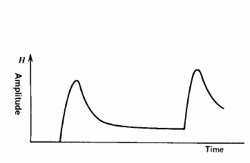

Es geht darum Analogsignale mit einem uC zu messen und zu optmieren. Es
soll ein SIPM (Photomultiplier als Silizium Ediditon). Dieser Liefert
beim eintreffen eines Lichtstrahls ein Signal mit einer gewissen
Amplitude. Diese soll gemessen werden.
Es interresiert nur der höchste wert der Amplitude, der Rest ist
irrelevant.
Wenn ein Signal erzeugt wird, und dann lange keines mehr kommen würde,
wäre die Auswertung relativ leicht. Nur ist es ein Problem wenn zwei
Signale kurz hintereinander eintreffen, das erste Signal ist noch am
"abfallen" da trifft schon das zweite ein, und verfälscht den
Maximalwert.  Siehe das Bildchen im Anhang. In der Fachsprache nennt man
das wohl "Pulse Pileup".

Gast #5023266
Thomas E. schrieb:
> Johnny S. schrieb:
>> Signal Rise Time =  typ. 0.6ns
>> Signal Pulse Width (FWHM) = typ. 1.5ns
> Vergiss das mit dem Mikrocontroller statt Hardware! Solche Zeiten kann
> kein handelsüblicher Mikrocontroller analog erfassen.
Stimme ich zu.
Wenn es nur um das Detektieren eines Pulses gehen würde, könnte man ja
noch mit dem Analog Komparator arbeiten. Dann müsste man sich allerdings
mit dem propagation delay rumschlagen.
Aber dann noch die Amplitude messen? Nee. Das liegt irgendwo zwischen
"geht nicht" und "wird absurd teuer und aufwändig".
Das ist letzten Endes ein GS/s DSO was du da verbauen willst.

Gast #5023330
Vermutlich geht es darum:
https://www.researchgate.net/figure/228564559_fig1_Figure-1-pile-up-effect-on-a-pulse-peak-from-the-tail-of-a-preceding-pulse
Also Du kannst das natürlich mit sehr schnellen ADC und einer sehr
schnellen Signalaufbereitung messen.
Ich würde das Thema aber anders angehen:
Nimm schnelle, ferige Messtechnik, zum Beispiel ein entsprechendes
Oszilloskop und werte die Signale dann mit einem PC aus.
Die Geräte kannst Du so einstellen, dass sie auf ein entsprechendes
Signal warten und dann triggern. Danach bekommst Du die Daten zur
Auswertung rein.
Hier gibt es sowas: https://www.picotech.com/products
Gast #5023341
Moin,
also mit uC oder gar DSP kannst du das knicken. Aber guck dich doch mal
beim CERN um, da basteln die öfters mal was pfiffiges auf FPGA-Basis,
was solche Messungen angeht.
Diesen kurzen Puls so hübsch zu erfassen, um ihn anhand der Wellenform
rein digital auszuwerten, dürfte etwas zu knackig werden. Aber du
könntest dir einen Flash-ADC quasi von Hand auf FPGA-Basis stricken.
Ansich musst du ja nur den validen Puls detektieren und eine schnelle
Sample&Hold-Schaltung machen, dann kannst du in Ruhe binnen der
'Totzeit' die Amplitude genauer mit einem langsameren ADC auslesen.
Wenn du die Pulsform kennst, ist das vermutlich der effizienteste Weg.
Dürfte dazu auch einige Papers im Bereich Spektroskopie geben und die
Sache mit den LVDS-I/O zum Komparatormissbrauch ist auch recht gut
dokumentiert.

#5025505
Hallo
Leider kann ich nur ein bisschen Deutsch sprechen, aber ich werde zu
antworten versuchen.
Ich habe die Internetseite (ds0.me) geschrieben.
Wenn man der höchste wert der Amplitude will, soll man ein ADC und FPGA
benutzt (https://ds0.me/sipm/index.html#future). Zuerst habe ich einen
Komparator benutzt, aber es war nicht so gut.
In meine Anwendung (ich wollte kosmischen Strahlung messen), war die
Impulse nicht sehr häufig (weniger 50 pro Sekunde). So war "Pulse
Pileup" kein Problem. Das SiPM und der Verstärker
produzieren Impulse, die viele hundert Nanosekunden lang sind.
Wenn die Impulse mehr häufig sind (bestimmt über ein paar Tausend pro
Sekunde), muss man einen schnelleren Verstärker, ADC und möglicherweise
FPGA benutzen, um zu "Pulse Pileup" vermeiden. Für den Verstärker,
könnte man das ganz LT6230-10 benutzen; aber
reduzieren Sie den Verstärkung und den 10pF Kondensator.
David
