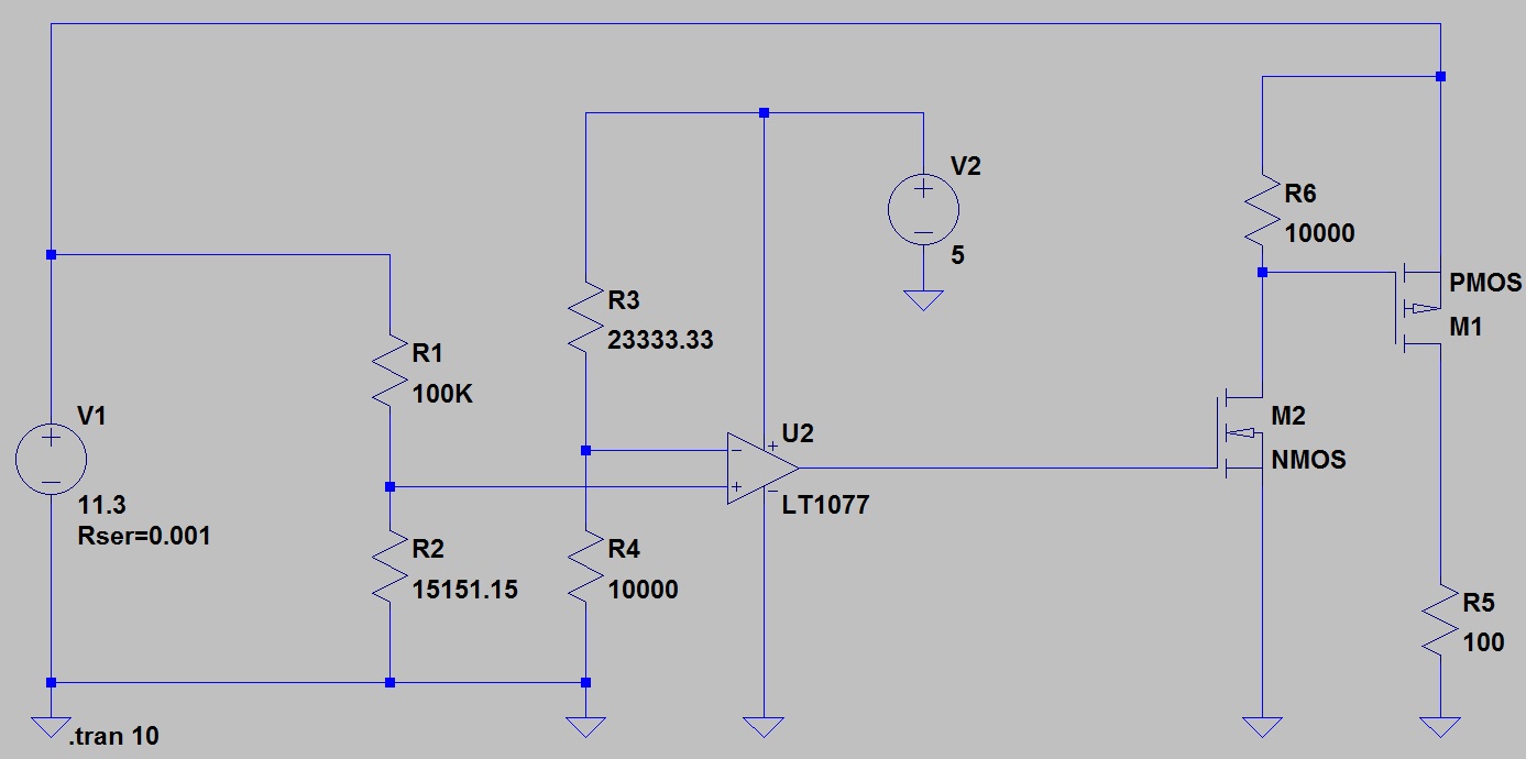

ich habe mir die Schaltung im Anhang ausgedacht (LTSpice), die aber
leider nicht so funktioniert.
Mein Problem: sechs seriell geschaltete LiTi Zellen mit einer
Entladespannung von 1,8 V pro Zelle. Sicherheitshalber möchte ich bei
11,4 V abschalten um nicht in den kritischen Bereich zu kommen. Dieses
Pack soll ein Gerät betreiben, was nicht eigenständig abschaltet. Daher
benötige ich eine Schutzschaltung.
Soweit klappt es auch bis hinter den OPV. Wenn das Signal (OPV) am
+-Eingang unter 1,5 V fällt (Entspricht durch den Spannungsteiler 11,4
V), wird der Ausgang vom OPV auf LOW gesetzt. Über 11,4 V hat der
Ausgang ein HIGH Signal.
Mein Problem sind die MOSFETS. Den P-Channel MOSFET muss ich verbauen.
Dabei handelt es sich um einen IRF9328, da dieser vorhanden ist und
einen hohen Strom leiten kann.
Den N-Channel MOSFET habe ich mir gestern bei Conrad besorgt. Das ist
ein IRF3710.
Leider sind MOSFETs mir noch reichlich unbekannt. Ich vermute mal, dass
entweder der Gate Strom zu klein ist oder ein undefinierter Zustand
vorliegt weil irgendwo noch ein Widerstand auf Masse gelegt werden muss.
Verschiedene Ansätze mit Transistoren haben mich auch nicht weiter
gebracht.
Ich würde mich sehr über konstruktive Verbesserungsvorschläge freuen :)
1000 Dank vorab!
Fabs

von fabs (Gast)
Entschuldigung für die Komplikationen. Hier im Anhang nun der
Screenshot. Der AD823 war tatsächlich kein Standardbauteil, habe ihn
durch einen LT1077 ersetzt. Funktioniert auch so weit.

von Zoltan (Gast)
R2 und R3 sind ja mal hübsche Widerstandswerte.
Werden die als Hybridmodul mit Lasertrimming hergestellt? ;-)
von Michael B. (laberkopp)
fabs schrieb:
> Hier im Anhang nun der Screenshot.
Theoretisch funktioniert die Schaltung, praktisch gibt es folgende
Probleme:
Die Schaltung hat keine Hysterese.
Es gibt ein Probelm, wenn die 5V mit der Ausgangsspannung abgeschaltet
werden.
5V für den OpAmp macht am Ausgang 5V und der N-MOSFET IRF3710 schaltet
sicher erst bei 10V ein. Er ist übrigens von der Grösse her massiv
überdimensioniert.
Entweder also den AD824 aus der Akkuspannung versorgen, oder einen
LogicLevel N-MOSFET nehmen (durchaus kleinerer Leistung) wie 2N7002.
Insgesamt ist fraglich, warum man so einen Bauteilaufwand treibt, wenn
es bei den Spannungen mit einem ICL7665 problemlos ginge.
fabs schrieb:
> Ich habe hier noch einen 7805 als 5 V Spannungsquelle. Müsste doch auch
> gehen, oder?
Du solltest aber aufpassen, dass nicht deine Entladeschutzschaltung
letztlich so viel Strom zieht, dass der leere Akku vollends tiefentladen
wird. Der Ruhestrom (bis zu 8mA) des 7805 ist da schon ein spürbarer
Minuspunkt. Da hilft dann auch kein Mikropower-OP hinterher.
Ich würde auch den ICL7665 nehmen... ;-)

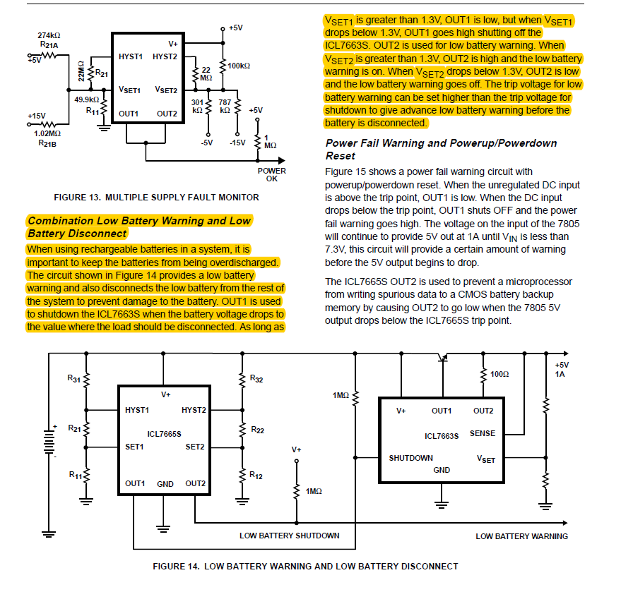

Ich muss noch einmal nachfragen:
Das Bild im Anhang zeigt die Beispielschaltung für die
Batteriespannungswarnung und Abschaltung aus dem Datenblatt.
Mich verwirrt jetzt gerade der ICL7663s. Welche Funktion hat er?
Warum kann ich nicht von OUT1 (oder OUT2, sollte ja egal sein?) direkt
einen n- bzw. p-channel MOSFET schalten? Hat der 7665 nicht genug
Spannung/Strom zum durchschalten eines MOSFETs?
von MaWin (Gast)
Es sind open drain Ausgänge. Zum abschalten des MOSFETs braucht man also
noch einen pull up Widerstand.
Doch, aber deine katasttophale Schaltung verwendet einen NPN bipolaren
Transistor, den kann der 7665 nicht direkt schalten und die verwenden
den 7663 dazu unnötigerweise.

von Fabs (Gast)
Hallo MaWin,
danke für die Antwort.
Deine Schaltung müsste dann doch nur noch um V_Set1 ergänzt werden,
oder? An dieser würde ich einen Spannungsteiler so einstellen, dass er
bei Packspannung von 11,4 V unter 1,3 V fällt um abzuschalten, richtig?
Beste Grüße
von Fabs (Gast)
So nun im Anhang mal die umgesetzte Schaltung.
Sollte es so funktionieren?
Beste Grüße
Nein, V+ sicher nicht über 600k. Einfach die Schaltung aus dem
Datenblatt abzeichnen und die Bauteilwerte entsprechend der dort
genannten Formeln berechnen.

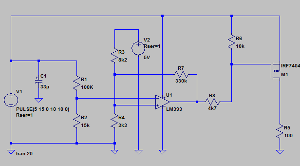

Hallo mal,
ich habe es mal mit einem Komperator probiert - schaltet bei "11,0V aus"
und bei "11,4V ein"  ..
eine Hysterese sollte immer dabei bei sein .. hier etwa 0,4V.  Weil ..
beim ausschalten steigt die Spannung am Akku -- was dann die Last wieder
einschalten lässt.  --  Wie hoch die Hyterese sein sollte, nachmessen!
Die Hysterese ist die Differenz zwischen Leerlaufspannung und der
Spannung im eingeschalteten Zustand.
Aus Sicherheitsgründen würde ich die Hsyterese auf 1,5x der gemessenen
Differenz nehmen.
von Jens G. (jensg)
anbei meine Schaltung als Bild. Mit R7 wird die Hysterese bestimmt.
Damit es beim ein- und ausschalten nicht schwingt. Teure
Spezialschaltkreise würde ich nur in notwendigen Ausnahmefällen
verwenden.
