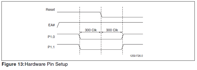

Hallo zusammen, ein Freund und ich versuchen nun schon seit längerem den SST89E54RC zu programmieren. Unsere Aufgabe besteht darin, auf diesem µC eine UART zu programmieren. Laut Datenblatt müsste dieser einen vorporgrammierten Bootloader haben und somit über die serielle Schnittstelle angesteuert werden können. Dazu verwenden wir das Tool EasyIAP. Der µC ist fabrikneu. Die µC haben wir so angeschlossen, wie es im Datenblatt vorgegeben ist. Spannungsversorgung von 5V funktioniert. Ursprünglich haben wir einen 1,8432 Mhz Quarz verwendet. Nachdem dies aber nicht funktioniert hat, haben wir einen "original" 8051-Quarz ausprobiert (11,0592 Mhz). Mit Beiden haben wir sämtliche Baud-Raten ausprobiert. Die Quarze haben wir überprüft und sie funktionieren. Zur Kommunikation mit dem PC verwenden wir eine USB to Serial bridge, dessen Signale kommen am µC auch an. Allerdings reagiert der µC nicht. Gibt es die Möglichkeit, zu überprüfen, ob der Bootstraploader überhaupt funktioniert? Für den Boot-Up gibt es eine Grafik im Datenblatt auf S.48 (siehe Anhang), wie die Pins angesteuert werden müssen. Auch das haben wir mehrfach versucht. Die Pins EA# und RST haben wir wie im Datenblatt angegeben angeschlossen. Leider hat all dies nicht zum Erfolg geführt. Hat jemand von euch eine Idee, woran es liegen könnte, dass wir den µC nicht erreichen? Im Voraus vielen Dank für Eure Unterstützung. Beste Grüße Alex und Stefan

Habt ihr auch P1 richtig beschaltet und das Timing (300 CLK) beachtet?
Alex R. schrieb: > Gibt es die Möglichkeit, zu überprüfen, ob der Bootstraploader überhaupt > funktioniert? Das sollte mit EasyIap möglich sein. Anbei der folgende Link: http://www.kswichit.com/Flashflex/BSL11F_Users_Guide.pdf Zur Überprüfung des Bootloaders würde ich folgendermaßen vorgehen: Alle Verbindungen zum Mikrokontroller entfernen (ausser Spannungsversorgung natürlich), Quarzfrequenz 11.xxx MHz. Reset(Pin 8)nach Datenblatt beschalten und mit einer Möglichkeit zum manuellen Reset versehen. /EA(Pin 31) auf '1'(interner Programmzugriff). RxD und TxD (s.Link) über geeignete Pegelwandler mit dem PC verbinden. Easyiap starten, ggf. den COMport, Chiptyp und geschätzte Baudrate auswählen, den Menüpunkt zum Verbindungsaufbau aktivieren. Manuellen Reset des Mikrokontrollers durchführen. Der Bootloader sollte sich jetzt in irgendeinem Fenster von EasyIap melden. Falls unleserliches Zeug erscheint, andere Baudrate versuchen. Falls gar nichts erscheint, tja, fehlerhafte elektrische Verbindungen, kein Bootloader oder Chip kaputt.
asker schrieb: > Habt ihr auch P1 richtig beschaltet und das Timing (300 CLK) beachtet? Bedeuten die 300 CLK, dass es exakt 300 CLK oder mindestens 300 CLK sein müssen? P1 haben wir beschaltet wie in der Grafik angegeben.

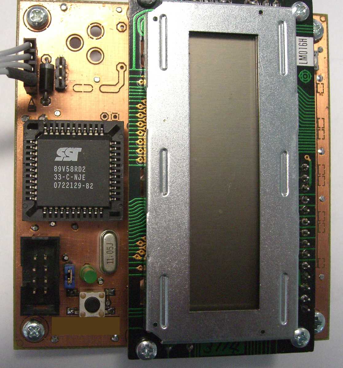

Die CPU aus meinem letzten Design mit SST war ein SST89V58RD2 (Foto). Booloader war ab Werk drin, Programmierung war über EasyIAP SW-Rev06, 11/1/05 problemlos möglich, über eine USB/UART Bridge eines bekannten schottischen Herstellers. Den Unterschied 89V5x zu 89e5x habe ich als 3V/5V Betriebsspannung in Erinnerung. Einen 89e5x Chip habe ich nicht vorliegen, kann also keine Tests damit machen. Mir fehlt momentan auch die Zeit dazu. Details aus der Schaltung damals: - An das Bild aus dem Datenblatt mit P1.0 und P1.1 auf GND für den Bootloader kann ich mich nicht erinnern. Das muß ich damals übersehen haben. In meiner Schaltung liegen beide über Pullups nach VCC. Programmieren war meiner Erinnerung nach möglich. - RTS und CTS von der USB/UART Bridge sind verbunden, und sind über eine Diode mit dem Reset-Eingang verbunden. Damit kann das EasyIAP einen Reset des 8051 auslösen. - Quarz ist wie auf dem Foto erkennbar der Standard-11.0592MHz HTH, Jörg

Joerg L. schrieb: > Die CPU aus meinem letzten Design mit SST war ein SST89V58RD2 (Foto). > Booloader war ab Werk drin, Programmierung war über EasyIAP SW-Rev06, > 11/1/05 problemlos möglich, über eine USB/UART Bridge eines bekannten > schottischen Herstellers. Nein! Das was intern (ab Werk bei allen SST89...) enthalten ist, ist nicht der angesprochene Bootloader, sondern eine IAP-Software (In-Application-Programming). Diese Programmoierung funktioniert nur gemeinsam mit "EasyIap" oder einem vergleichbaren Programm. Die klassische Bootloader-Funktion (Download Intel-Hex via serieller Schnittstelle) benötigt eine extra Software im Mikrocontroller.
Route 6. schrieb: > Nein! > Das was intern (ab Werk bei allen SST89...) enthalten ist, ist nicht der > angesprochene Bootloader, sondern eine IAP-Software > (In-Application-Programming). Für mich ist das das Gleiche. Die "alten" 8051 hatten das alle gar nicht, jedes ab Werk enthaltene Stück Software zur IAP ist damit ein riesen Fortschritt, und verdient in meinen Augen diesen Namen. Wenn Du es aber genau nehmen willst, darfst Du einen Bootloader nur dann so nennen, wenn er zum Laden der Firmware von einem externen Speicher ins RAM dient (SPI-Flash, Festplatte, usw). IAP ist streng genommen kein Bootloader.
