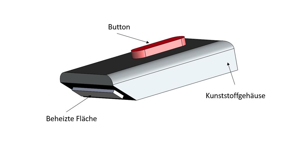

Guten Tag,
ich würde gerne ein Heizelement auslegen, welches per Knopfdruck eine
Temperatur von 80°C erreicht. (Skizze im Anhang)
Das Teil soll in die Hand passen und über einen Knopf verfügen. Bei
Betätigung soll sich das Element aufheizen, so dass auf einer Fläche
eine Temperatur von circa 80°C entsteht, was ohne Regelung natürlich
erst mal schwierig ist. Mir steht jedoch die Kompaktheit im Fokus und
nicht der Sollwert, der darf ruhig +-20°C schwanken.
Ich habe vom 3D-Drucker z.B. relativ viele Heizpatronen, welche sich
anbieten würden. Aber generell würde ich gerne wissen ob es Gleichungen
gibt, mit denen man sich ungefähr eine Temperatur von durchströmten
Widerständen berechnen kann? Also ich weiß ja welche Verlustleitung zu
erwarten ist, wenn ich den Widerstand messe. Es wird dann natürlich auch
ein großer Teil in Strahlung umgesetzt, wobei die Hitze nur in eine
Richtung gerichtet sein soll. Die andere Seite möchte ich möglichst
abschirmen oder einen Temperaturbeständigen Kunststoff wählen.
Evt. würde ich dann einen Poti dazwischen schalten, so dass ich die
gewünschte Beharrungsleistung an der Stelle erreiche, an der ich möchte,
damit sich die entsprechende Temperatur einstellt.
Die Frage ist aber auch noch, ob ich dafür zwei Handy Akkus in Reihe
schalten kann, oder die für solch Größe Ströme nicht geeignet sind
(Glaube ein Smartphone Akku kann circa 1C - 2C ab.
Falls Jemand prinzipiell eine Idee hat wie ich an die Sache rangehen
könnte, wäre ich sehr froh.
Danke im Voraus!
Schau doch mal bei sogenannten thermischen "Mückenstich-Heilern". Die
beheizte Fläche ist grob geschätzt ca. 1cm² und die Teile werden bei
Hautkontakt gerade so warm, dass es weh tut aber man keine Verbrennung
bekommt. Wenn man da noch ein bisschen mehr Saft drauf gibt oder weniger
Wärme abführt kommt man da sicher auch auf 80°C, denn 60°C erreicht der
sicher so schon.

Witzig, eigentlich ist das genau dieses Ding, nur für eine andere
Anwendung und ein wenig anderer Bauart. Danke schon einmal für die
Hilfreiche Antwort. Ich werde mir solch ein Ding kaufen und auseinander
bauen. Generell interessiert mich trotzdem die Theorie noch und wie
sowas am sinnvollsten umzusetzen wäre bzw. auf was beim Verbraucher,
Spannungsquelle usw. geachtet werden muss.

Dann lern' doch einfach die Theorie! Das ist stinknormales "thermal
design", wie es z.B. auch bei der Berechnung von Kühlkörpern ständig
benötigt wird.
Sprich: das größte Problem ist die Beschaffung der "Materialkonstanten",
weil die nunmal einfach vom verbauten Material abhängen. In deinem Fall
wird wohl der Knackpunkt sein, wohin und wie die Kontaktfläche ihre
Energie abgeben soll. Es ist nämlich ein ganz erheblicher Unterschied
(mehrere Größenordnungen), ob du das Teil in einen Wassertank hältst
oder ob die Energie rein durch Strahlung und Luftzirkulation abgegeben
werden soll.

Dein Problem wird die über die Fläche an die kältere Luft/kältere Haut
abgegebene Energie sein.
Im Vakuum, wo die beheizte Fläche nahezu Nichts abgeben kann, wollten
kleinste Leistungen reichen, um auf beachtliche Temperaturen zu kommen,
da einfach die Kühlung fehlt.
Klar, damit hast Du hier 'kein Problem', Du musst nur herausfinden, wie
viel Energie abgegeben wird und darauf entsprechend 'nachlegen'.
Denke, eine ganz gewöhnliche Regelung sollte Dir reichen, egal ob der
Mückenstift gerade den Tee warmhalten oder im Nahezu-Vakuum die
Kontaktplatte auf Temperatur halten soll.

Hallo Fluent,
natürlich kann man das so auslegen das die zugeführte Leistung genau der
an die Umgebung abgegebenen bei 80°C entspricht. Dir sollte allerdings
klar sein das das erreichen dieser Temperatur dann "unendlich" lang
dauert.
Wenn du das Teil auf Knopfdruck aufheizen willst wirst du um eine höher
gewählte Heizleistung und entsprechende Regelung nicht drumherumkommen.
Evl. findet sich auch ein PTC-Heizelement welches den Strom und damit
die zugeführte Leistung mit steigender Temperatur durch die Erwärmung
selbst verringert.
Als Stromversorgung sollte eine LiPo-Zelle ausreichen wenn der
Widerstand des Heizelements nicht zu hoch ist.
