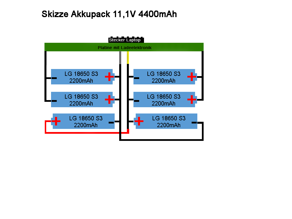

Moin,

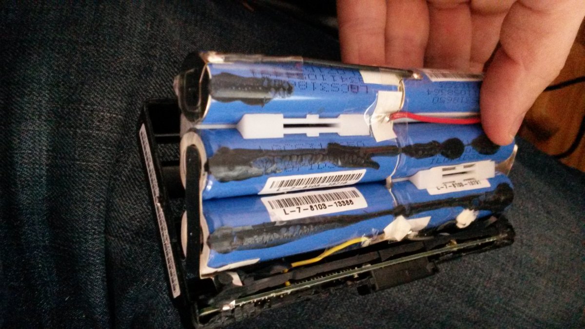

Wollte endlich mal nach langer Zeit meinen schwächelnden Laptop Akku
instandsetzen.
Leider habe ich vergessen die Verdrahtung aufzuzeichnen bzw. wie das
gesamte Akkupack zusammengehört!^^
Durch ein Foto und den Lötpunkten/Lötfahnen auf den alten Zellen konnte
ich die Schaltung hoffentlich richtig rekonstruieren.
Meine Frage: Kann das Akkupack so funktionieren wie ich es aufgezeichnet
habe? Anbei die Bilder.
Es handelt sich um 6x LG S3 18650 mit 2200mAh, das Akkupack soll 11,1v
und 4400mAh liefern.
Danke schonmal im vorraus.

Bevor Du da Zeit und Geld investierst, benutz doch mal die Suchfunktion
und lese die Erfahrungen von anderen. Nicht, daß nach Akkutausch der
Akku seine neue Kapazität "leugnet", oder etwa gar nicht mehr
funktionieren will.
Danke für die Antworten! Dann werde ich morgen die Zellen verlöten.

Aufgrund des Alters des Notebook (2008), hoffe ich dass keine Elektronik
im Akkupack vorhanden ist, welche sich die defekten Zellen gemerkt hat.

Vergiss es!
Es würde eventuell gehen, aber nur wenn Du eine bestimmte Reihenfolge
einhälst:
1. Akku öffnen und die 4 Anschlüsse am BMS (Batteriemanagementsystem,
also die Platine da drin) herausfinden. Dann dort eine Serienschaltung
aus drei Hilfszellen anlöten oder halt noch die alten dran lassen.
2. Neue Zellen entsprechend verschweißen (löten ist nur möglich, wenn
Fahnen dran sind und das Geraffel danach noch ins Gehäuse passt)
3. Den neuen Akkupack mit seinen Kabeln an die entsprechenden Pads am
BMS anlöten, dabei die alten Zug-um-Zug ablöten.
Wichtig ist, dass die Stromversorgung zum BMS niemals unterbrochen
wird.
Wenn Du die alten Zellen schon ausgebaut und entsorgt hast, wirf BMS und
Gehäuse hinterher ;-)
