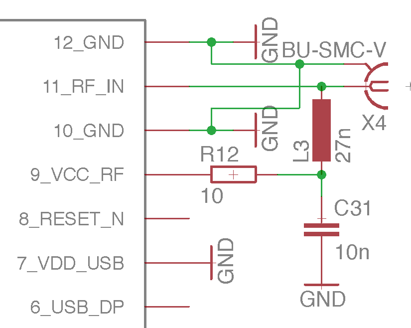

Der Empfänger ist ein ublox NEO M8 mit Matching Circuit nach Datenblatt.

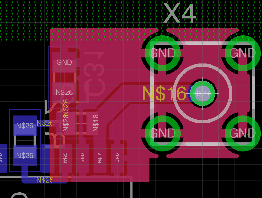

Die Platine FR4 1,5mm 2x35µm.
Mit dem Saturn PCB Design Toolkit habe ich die Leitungsimpedanz auf 50Ω
als Koplanarer Wellenleiter festgelegt. Mit 0,8mm Leiterbahnbreite
ergibt sich 0,12mm als Abstand zwischen Leiter und GND.
Das Raster im Bild ist 0,5mm.
Ist das Layout so in Ordnung? Wenn noch eine große Massefläche der
restlichen Schaltung dazu kommt, wo soll ich sie mit HF-GND verbinden?
Ist die Baugröße 0805 in der HF-Technik noch vertretbar?
Liebe Grüße und vielen Dank!
Jonas L.

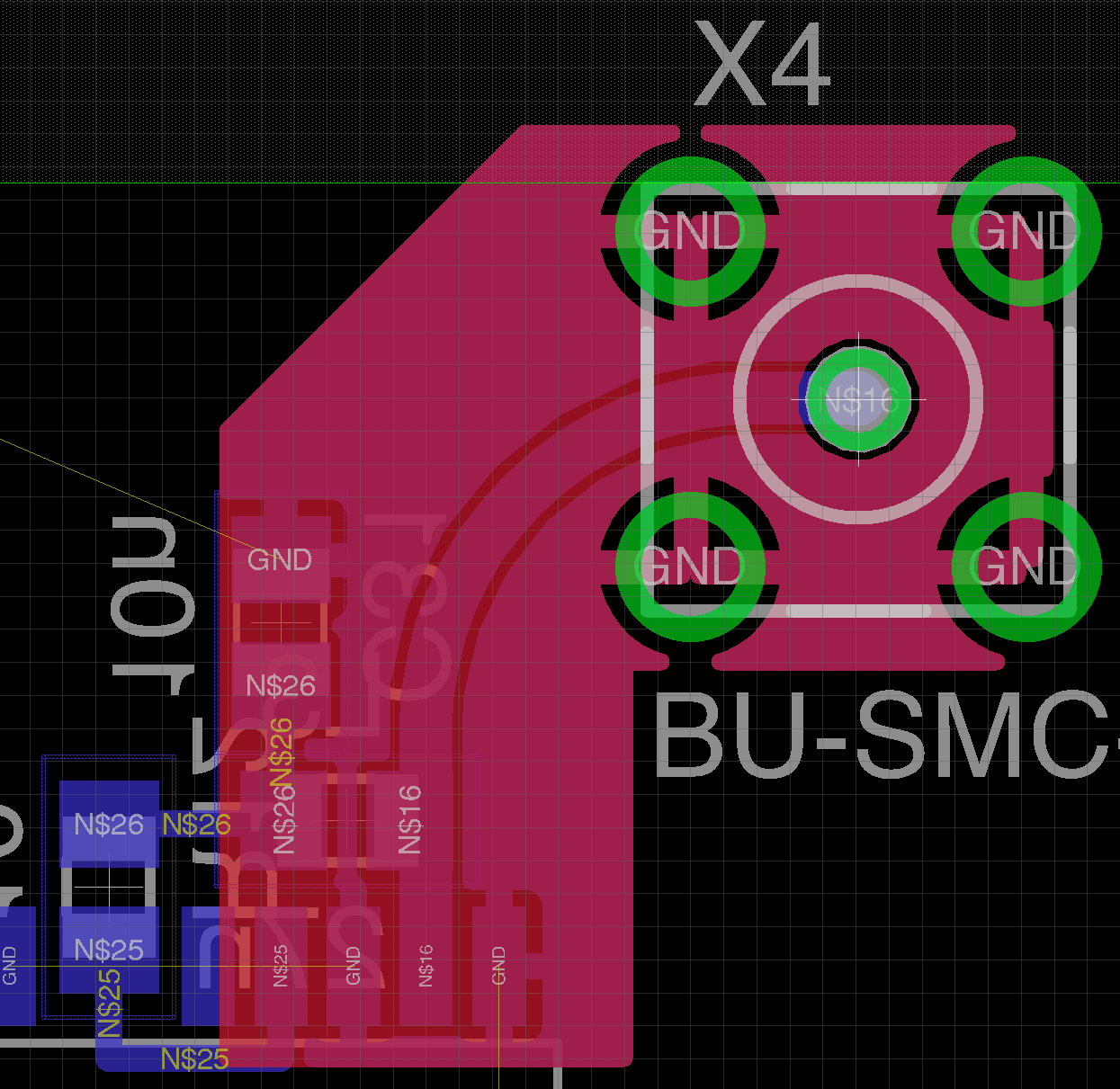

mit 0.12mm musst du aufpassen, da viele Leiterplattenhersteller nur bis
6 mils (0.15mm) runter gehen. Koplanar ist aber ansich gut.
Die Ecke würde ich nicht mit einem Radius machen, sieht einfach
merkwürdig aus und bringt nichts. Die Frequenz ist ja relativ niedrig,
da würde ich ohne Hemmungen eine normale 45° Ecke machen.
Vergiss die 0.12mm, das liegt im Aufloesungsbereich der meisten
Hersteller, von Genauigkeit ist da nichts mehr. Die Position des SMA ist
so vorgegeben ? Allenfalls ginge es noch etwas naeher. Zb von der
Induktivitaet her grad nach rechts. Vertikal unter der jetzigen
Position, aber um die SMA Groesse nach unten verschoben. Und dann machst
du eine nomale Stripline, auf 0.5mm oder 0.8mm Material, nicht auf
1.6mm.
Kommt hin.
Appcad meint zwar, dass diese Dimensionen 45,6 Ohm ergeben, aber da du
das ohnehin nicht sonderlich gut definierte FR-4 nimmst, ist das genau
genug.
Wichtig ist hier die Eigenresonanz von L3, sie sollte deutlich über
1,5GHz liegen.
Die Abmessungen von R12 und C31 sind nicht sehr kritisch, da dort nur
wenig HF-Strom fliesst.
Ich habe im Datenblatt keine Anpassschaltung gesehen.
Wo soll das sein?

Hab die Geometrie jetzt auf 1,07/0,17mm geändert.
> Wo soll das sein?
Im Hardware Integration Manual
> genug.
Danke fürs Überprüfen. Werde mir Appcad auch mal angucken. Beim Saturn
Toolkit lässt sich bei Coplanar Waveguide die Leiterbahndicke nicht
einstellen. Das kam mir eh etwas komisch vor...
Kann mir noch jemand was zum Thema Massefläche sagen? Ich würde die HF
Masse sonst am Empfänger mit der System Masse verbinden.
