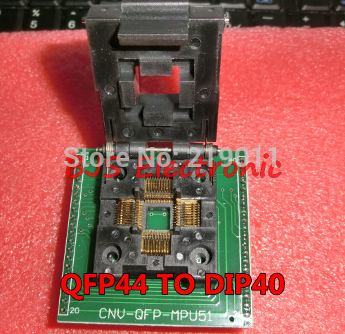

Habe mir einen TQFP44 auf DIP40 Adapter für meinen STK500 gekauft,
Nach anschließen von ATmega162 wird mir bei AtmelStudio 7 ausgespuckt,
dass zu wenig Spannung ankommt und Programm Modus nicht activ sei.
Kommen ca. 1.1V an
Nun habe ich die Pins durchgemessen, es haben auf auf dem Adapter
"TQFP44 auf DIP40" die PINs 16+17 durchgang (TQFP44 seite)
Ist das normal?
falls jemand auch so einen Adapter hat, könnte dies bitte prüfen?
Bis jetzt heißt es für mich, dass ich im Adapter einen Kurzschluss habe,
weil  VCC auf GND liegt
MfG
Andi

> TQFP44-QFP44-PQFP44-TO-DIP40-adapter-socket-support-MCU-51-chip
Dieser Adapter ist für QFP-Varianten des MCS51 gebaut, steht auch so
ausdrücklich im Titel. Wieso kaufst Du den für Deinen Atmel?
Du kannst versuchen, die Leitungen aufzutrennen und neu zu verlegen.
Wie, kann man anhand Deines Minifotos nicht sagen.

Andreas A. schrieb:
> Beide PINs sind auf GROUND gelegt
Ich würde die magischen Worte "support MPU-51 chip" mir
zu Herzen nehmen.
Der Adapter ist wohl keine saubere 1:1 Umsetzung (wie
soll das auch gehen von 44 auf 40 Pins?), schon gar nicht
für einen AVR ....

Das mit dem MPU-51 hat mir erstmal nichts gesagt,
War den Meinung, dass es noch etwas extra kann, deswegen gleich
bestellt.
Das Problem habe ich gerade zum Glück lösen können.
Habe den VCC PIN (PIN17) einfach abgeklebt, nun passt alles.
Kann den CHIP auslesen. Danke für den Tipp mit MPU-51.
