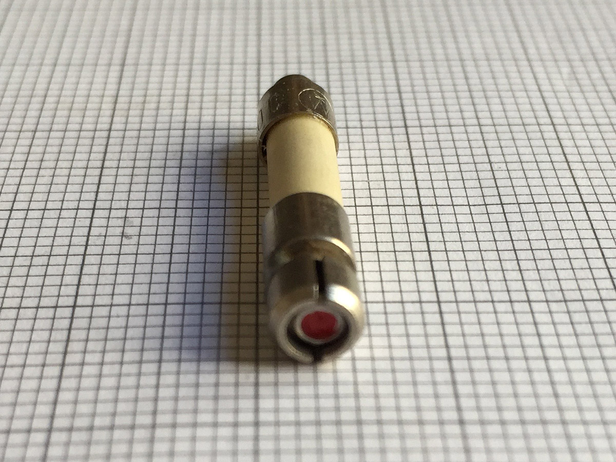

Sieht auf den ersten Blick wie eine normale 5x20 Feinsicherung aus, ist
aber 25 mm lang und hat am einen Ende eine "Kennung" ob die Sicherung
noch gut ist.

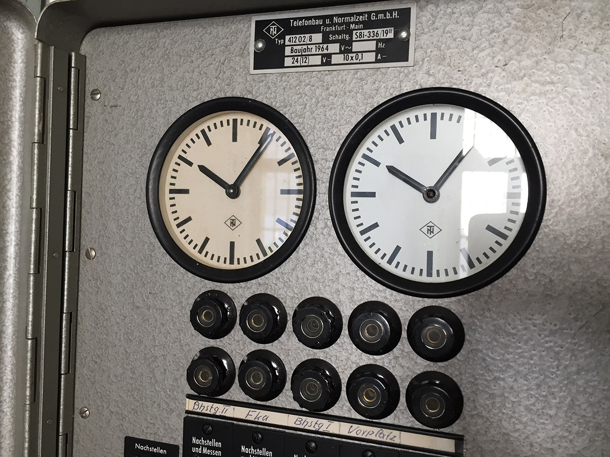

Die Sicherungen gehören in eine Überwachung und Nachstelleinrichtung
(ÜNE) von TN (Telefonbau und Normalzeit) die ich wieder in Betrieb
nehmen will. Die Sicherungshalter sehen aus wie für normale
Feinsicherungen, haben aber hinten noch ein Sichtfenster. Leider waren
bei der ÜNE nur zwei Sicherungen dabei, insgesamt brauche ich 22 Stück
um alle Uhrenkreise zu bestücken.
Wo kann ich solche Sicherungen bekommen? Sind mittelträge, 0,1 A / 250
V. In der Prägung ist als Herstellerkennzeichen noch ein W im Kreis zu
erkennen.

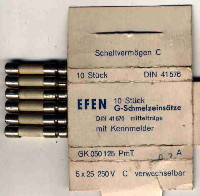

OP #5025001
Danke für die vielen Hinweise.
Die ESKA 528.007 wäre es exakt gewesen, da habe ich aber keinen Distri
gefunden. Per PN erreichte mich noch ein Link in die E-Bucht, da gab es
5x25 mit Kennmelder, sofort lieferbar zu einem (noch) moderaten Preis.
Die haben zwar 200 mA, aber das sollte für die Schaltkontakte kein
Problem darstellen, im Regelfall fließen da pro Nebenuhr ohnehin nur
10-20 mA - 1x pro Minute für ca. 1 Sekunde.

OP #5058509
Nachtrag:
In den Sicherungshaltern ist „unten“ ein Pertinaxring in welchem etwas
vertieft der Kontakt sitzt. Der dünne Zapfen an den neuen Sicherungen
ist ein paar zehntel mm kürzer als bei den Originalen, und so hatte ich
bei fast der Hälfte der Sicherungen keinen Kontakt.
Hat etwas gedauert bis ich da drauf gekommen bin. :-(
Abhilfe hat dann eine kleine Lötkugel an den Sicherungsspitzen gebracht.
Jetzt läuft die Überwachung- und Nachstelleinrichtung mit allen zehn
Kreisen.
#5058828
Normal Z. schrieb:
> Nachtrag:
Das ist der Unterschied zwischen verwechselbar und unverwechselbar ;-)
Wenn du da überhaupt Kontakt bekommen hast ist der Sicherungshalter
schon etwas ausgeleiert.
Das ist vergleichbar mit dem System der Passchrauben im Diazed-System,
nur etwas "kleiner".

#5315645
ich habe die gleiche Nachstelleinrichtung. Die Sicherungen sind von
Weidmüller Artikelnummer 0429100000 ich habe letztens 3 Packungen a 10
Stück bestellt, dies geht aber nur über den Elektrogroßhandel. Sie haben
die gleiche Bauform und die Stärke von 0,1A. Hast du noch technische
Unterlagen zu der Nachstelleinrichtung? Die Sicherungen sind auch in den
Gleichrichtern der Bundesbahn eingesetzt.
