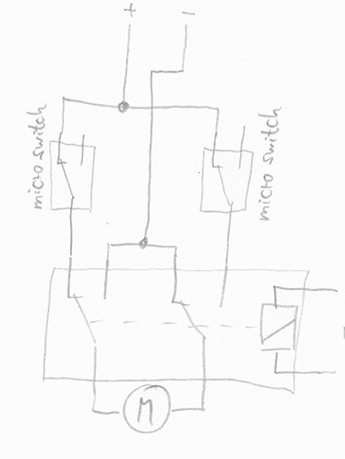

Ich habe einen Schalter, der einen Lüfter (230V AC) ein- und
ausschaltet.
Nun möchte ich, dass ein elektrischen Fensteröffner (24V DC mit
Endabschaltung) zusätzlich gesteuert wird.
Wenn der Lüfter eingeschaltet wird, dann soll das Fenster geöffnet
werden und wenn der Lüfter ausgeschalter wird, dann soll sich das
Fenster wieder schließen. Dies bedeutet, dass ich die Polung am Motor
ändern muss und zwar in Abhängigkeit von der Schalterstellung des
Lüfters.
Habe schon einige Stunden gegoogelt. Habe aber keine passene Lösung
gefunden (evtl. Motor umpol-Relais, Wendelastrelais oder
h-brückenschaltung motor).
Gibt es hierfür eine fertige Lösung?
Vielen Dank für eine Antwort.

Du brauchst
 - Endschalter am Fenster für auf/zu
 - ein Relais zum Umpolen des Motors
Dein Polwenderelais schaltest du parallel zum Lüfter.
Der Fenstermotor liegt über seine Endschalter und das Relais an der
Stromversorgung.
Wenn du den Lüfter einschaltest, schaltet das Relais auf Richtung
"öffnen" und das Fenster geht auf, bis der Endschalter für "Offen" den
Strom unterbricht. Wenn du den Lüfter wieder ausschaltest, schaltet das
Relais auf Richtung "schließen" und der Fenstermotor läuft, bis der
"Geschlossen"-Kontakt den Strom unterbricht.

Da der TE schrieb der Motor habe Endlagenschalter braucht es weder
Dioden noch Relais. Ein Schalter mit drei Umschaltkontakten reicht.
Einer für die 230V zwei für den Polwender.
Kiss Prinzip Keep it stupid simple.
