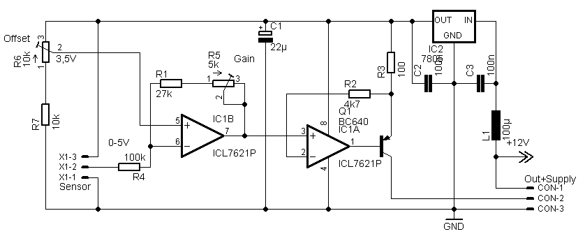

von THOR (Gast)
Baldrian schrieb:
> Nebenbei: Wie wäre es, wenn du einen Schaltplan postest und damit
> zeigst, dass ich mich mit meiner Einschätzung irre.
Geh dich woanders lächerlich machen.
Ich hänge dir mal einen Wandler 0-5V auf 4-20mA an, den du gerne
umschnurzeln kannst. R3 ist der entscheidende Widerstand, der für deine
Anwendung eher 2 Ohm statt 100 Ohm werden sollte. Spannungsregler
entfällt bzw. wird durch dein Netzteil ersetzt.
Allerdings verbrät Q1 eine Menge Leistung und sollte besser durch einen
Darlington mit Kühlkörper ersetzt werden. Der Offset Regler sollte nun
auch in der Leitung zur positiven Versorgung einen 5-10k Widerstand
bekommen.
Vielen Dank, das geht deutlich in die richtige Richtung, so etwas hatte
ich gesucht. Werde wohl doch Operationsverstärker bestellen müssen, hier
liegen nur LM324, 358 und seine alten Kumpels herum...

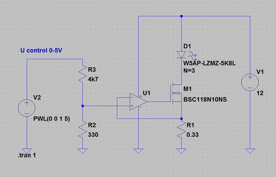

von Christian K. (Gast)
12 Beiträge und nicht eine simple analoge Lösung:
von Manfred (Gast)
Das sieht doch gut aus!
Vielen Dank für den Plan (Simulation?). Diese Lösung hattest du ja
bereits in der ersten Antwort verbal umschrieben.
Leider funktioniert das mit den dort von dir genannten LM324 oder LM358
(die hier tatsächlich herumliegen und die ich gern verwenden würde!)
nicht. Dafür müsste noch zusätzlich irgendwie eine negative
Versorgungsspannung für die Oldies herbei gezaubert werden.
Ja, aber ich muß halt erst einen "modernen" OP bestellen, dem es nichts
ausmacht wenn die Eingänge nur wenige mV über der negativen
Speisespannung liegen.

von m.n. (Gast)
Mit einem LM358 funktioniert die Schaltung bestens. Eine negative
Spannung wird nicht gebraucht. R1 würde ich so groß wählen, daß er die
Verlustleistung bei max. Strom fast völlständig übernimmt.
von Michael B. (laberkopp)
Richtig, weil hier mehr Dummschwätzer als Elektroniker unterwegs sind.
Wenn U1 ein OpAmp ist, der bei kapazitiven Lasten (wie dem Gate eines
MOSGFETs) nicht unbedingt stabil ist, kann eine zusätzliche Kompensation
helfen, die Bauteilwerte 10n und 10k sind ggf. anzupassen auf optimale
Regeleigenschaften:
                     +------------+--o Akku
                     |           LED
0-5V   --4k7--+-----|+\           |
              |     |  >--+-100R-|I BSC118
              |  +--|-/   |       |S
              |  |       10n      |
              |  +--------+--10k--+
             330R               0.33R
              +-------------------+--o

von beleuchter (Gast)
Na das hättest du mir ja auch schon mal früher sagen können...:-))
Ich habe eine leicht modifizierte Version von:
Peter M. schrieb:
> http://www.led-treiber.de/html/leds_fader.html#Simple-Fader
mit LM358, BUZ11 und R1=0,16Ohm inzwischen aufgebaut, sie funktioniert
hervorragend!
Michael B. schrieb:
> ...kann eine zusätzliche Kompensation
> Regeleigenschaften
Einen Widerstand vor dem Gate habe ich tatsächlich eingebaut, allerdings
eher aus "layouttechnischen" Gründen (sofern man bei Lochraster davon
sprechen kann...).
