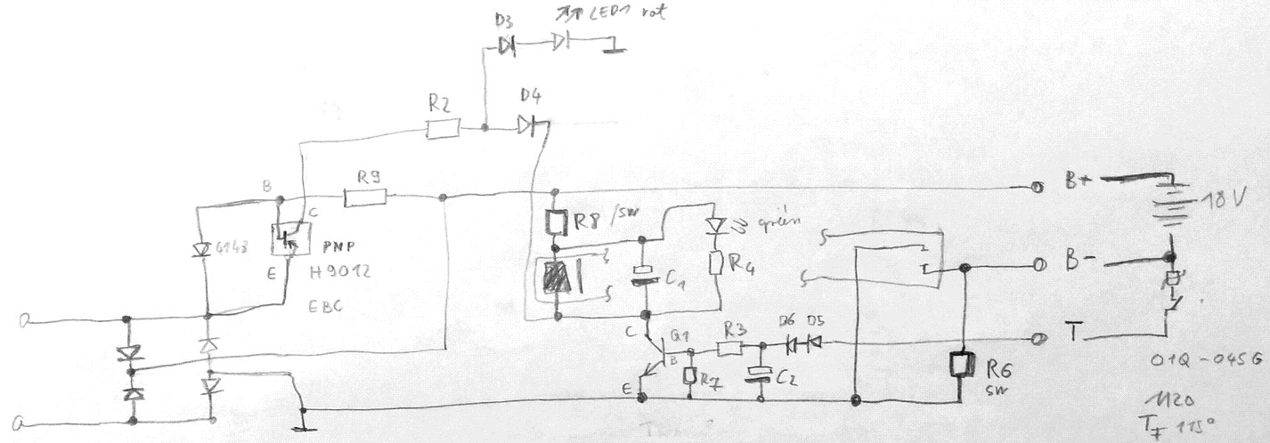

benötige etwas Hilfe beim Verständnis des NiCd Ladegeräts eines
Akkuschraubers (Aldi, Kingcraft, 18V, 9665).
Das spätere Ziel ist ein Umbau auf LiIon Akku, wobei das Ladegerät oder
Teile davon wiederverwendet werden sollen.
Zunächst möchte ich aber die vorhandene Schaltung richtig verstehen.
Es gibt zwei LEDs. Die rote signalisiert Laden, die Grüne wenn es fertig
ist.

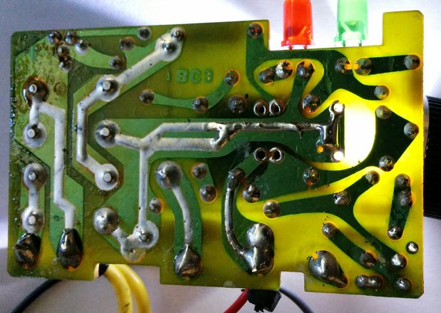

Angehängt habe ich Bilder von der Platine (Rückseite gespiegelt), sowie
dem Sensor im Akkupack und dem Schaltplan (ohne Gewähr). Links ist ein
Trafo angeschlossen, rechts das Akkupack mit drei Polen, B+, B- und T
(Sensor). Im Schaltplan ist das Relais mit Spule/Schalter angedeutet.
Das Relais ist im Normalzustand geschlossen und daher Akku-Minus mit GND
verbunden. Wird das Relais geschaltet, leuchtet die Grüne LED (die rote
geht aus) und das Laden sollte beendet sein (bis auf den Strom durch R6,
möglicherweise Erhaltungsladung).

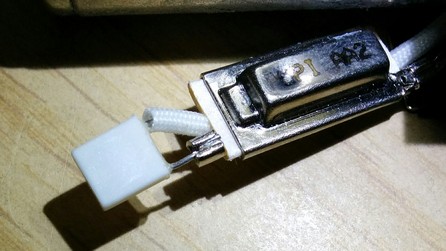

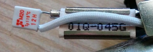

Der Sensor im Akkupack ist mit dem Minus-Pol verbunden und bei normaler
Temperatur niederohmig/Kurzschluß, bei höherer Temperatur Leerlauf.
Vermute ein Serienschaltung aus Bimetall-Schalter und NTC/PTC.
Laut den Verbindungen auf der Platine geht der Sensor über zwei Dioden
auf einen Transistor und schaltet dann das Relais.
Was ich nicht verstehe: wie kann der Transistor so geschaltet werden und
das Ladeende einleiten? Wo kommt die positive Spannung her? Der Sensor
ist eindeutig mit dem Minus-Pol verbunden, welcher beim laden über das
Relais mit GND verbunden ist.
Irgendwas muss ich übersehen haben oder falsch gedeutet (z.B.
Transistor-Typ /Beschaltung)

Ja, irgendwie so... Aber woher kommt die positive Spannung für den
Transistor? Es gibt nur die Verbindung über die zwei Dioden zum
Temp-Sensor zum Minus Pol. Und der Sensor ist im Normalzustand ein
Kurzschluß.

Vermutlich wird der NTC im Akkupack nicht mit Minus sondern mit einen
Abgriff der ersten ( oder vermutlich der zweiten Zelle ) von Minus aus
gesehen verbunden sein. Dann würde die Schaltung auch Sinn machen. Wenn
die Spannung am Abgriff einen bestimmten Betrag überschritten hat
schaltet der Transistor G1 durch und beendet das laden.
Spannungsabfall an R6 bei Erhatlunsgladung.
Beim Einschalten ist das Relais nicht angezogen, weil C1 erst über R8
aufgeladen werden müsste.
Also fliesst der Ladestrom (begrenzt durch den Trafo) um die Schaltung
drumrum.
Öffnet der 45 GradC Temperaturschalter weil der Akku voll wird, entsteht
ein Spannungsabfall an R6 und der Transistor hält das Relais in
Selbsthaltung auch wenn die Temperatur wieder sinkt.
Ich denke also, die Schaltung ist am 45 GradC Tempsensor und Relais
etwas anders als gezeichnet.

@Michael Bertrandt, vielen Dank für Deine Überlegungen.
Ich habe jetzt endlich den Fehler im Schaltplan gefunden:
Es sind lediglich die Anschlüsse (T) und (B-) zum Akkupack vertauscht,
d.h. geladen wird über den "Sensor" bzw. besser "Thermosicherung"
bestehend aus Bimetallschalter und PTC in Serie. Öffnet dieser weil der
Akku voll ist und sich erwärmt, wird das Relais geschaltet und öffnet
den Ladekreis (grüne LED geht an) und bleibt dann auch geöffnet wenn die
Thermosicherung wieder schließt.
Super!!! Damit ist die Schaltung ohne Modifikationen auch mit meinem
neuen LiIonen-Akku-Pack + BMS geeignet. Statt der Thermosicherung öffnet
dann der N-FET vom BMS und das Relais öffnet sich entsprechend.

aus aktuellem Anlass (Elkoknall) grabe ich diese Leiche aus:
Hier ist ein Kingcraft Modell 9705A für 16,8V Akku
Platine gleich, Bestückung leicht anders (12V-Relais blau, R grau)
Der Thread erleichtert die Reparatur. Bisher gehört, gesichtet & gemessen:
Elko 100/16 geplatzt,
D5 4148 Schluss, (D6 gibts im Layout hier nicht)
D8 4148 Schluss
Q2 PNP S9012 EBC 0,5A unterbrochen
ich denke, da als PNP einen BC327-25 CBE einzuplanen?
