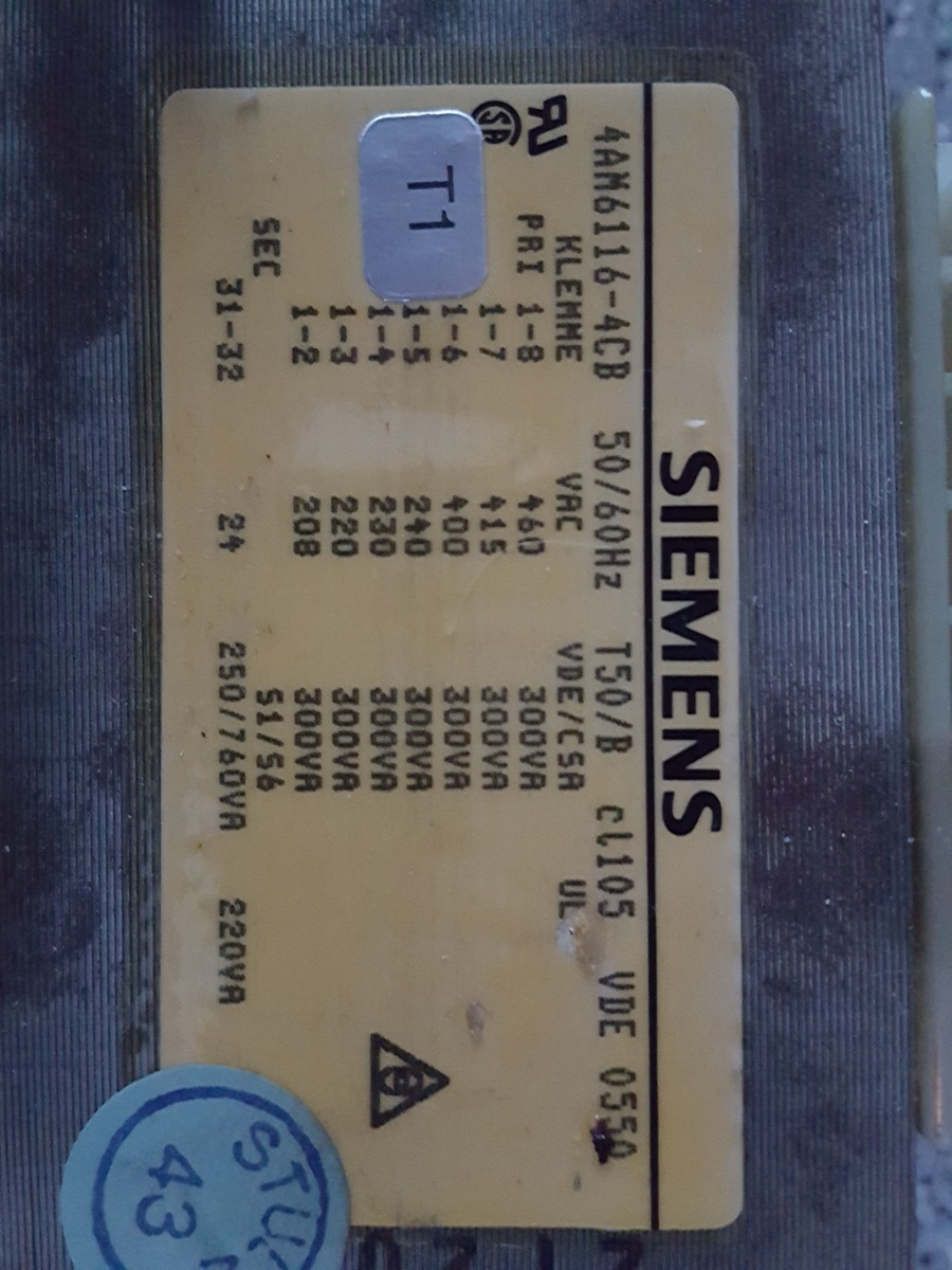

Hallo.
Ich habe einen Trafo der am Ausgang 24V und 10A liefert. Leider benötige
ich 12V mit 15 bis 20A Ausgangsstrom. Wenn ich den Trafo über Klemme 1-8
an 230 betreibe, sollte am Ausgang 12V zu messen sein. Darf der Trafo
nun auch mit 250W belastet werden?
Vielen Dank im Voraus!

#5024732
Ja, damit stimmt das Übertragungsverhältnis für die Spannung.
Der Trafokern wird zumindest nicht überlastet.
Allerdings ist damit nicht geklärt, ob die Sekundärwicklung für den
doppelten Strom taugt. Das mußt du unter Umständen erproben.
Außerdem spielt spielen die Einsatzbedingungen eine Rolle.
Ein Trafo kann in der Regel schon auch mal deutlich überlastet werden,
nur sollte das nicht langzeitig und dann vor allem auch nicht nahe der
max. zulässigen Umgebungstemp. erfolgen.
> Darf der Trafo nun auch mit 250W belastet werden?
Welche max. Leistung man raus bekommt, hängt von der Bauart des Kerns
ab.
110%...115% dürften aber zumindest kurzzeitig kein Problem sein.

Gast #5024736
Laut Typenschild kann der Trafo 30A im S6 Betrieb (periodischer
Betrieb). Also ist der Trafo nicht von der Drahtstärke limitiert.
Die gewünschte Spannung von 12V bei ca. 230W sollen aber dauerhaft
entnommen werden.
Gast #5024764
Mach eine andere Sekundärwicklung drauf, mit dickeren Draht
und weniger Windungen. Ein so großer Trafo hat ja nicht
besonders viel Windungen auf der Sekundärseite.
Gast #5024855
Erstmal zur Sicherheit:
Dir geht es schon um 12VAC / 12V~ - also Wechselspannung
als gewünschten Output? Nicht etwa um 12V-/12VDC?
Für 12VDC könnte man nämlich einfach mit einem Abwärtsregler
nach der Gleichrichtung arbeiten - wenn der Trafo auf 250VA
spezifiziert ist, und Du "nur" 230W brauchst, wären 12V/20A
mit einem synchronen Step-Down effizienzmäßig noch machbar.
hinz schrieb:
>> aber dauerhaft entnommen werden.
> Das geht nicht, der Trafo hätte etwa die dreifache
> Verlustleistung. Das macht der nicht lange mit.
Nein, das ginge definitiv nicht. Nicht einmal, wenn die
Primärwicklung (was sie aber bei dieser Verschaltung, also
"Klemmen 1-8", hat) nicht die 4-fach zu hohe Induktivität hätte.
(Überschlagen aus doppelter Windungszahl. Noch ist auch nicht
bekannt, ob wenigstens deren ohmscher Widerstand nur doppelt
so hoch ist - also die "zweite" 230V~ Wicklung den selben
Drahtdurchmesser hat. Aber auch, wenn...)

#5024864
Mit Ohmscher Last ja.
Bedenke, dass nach Gleichrichtung und Glättung per Elko ca 33VDc
anstehen!
Und 250W / 33V =  ~8A
Dabei wird der Trafo schon über Nennlast belastet weil in etwa einem
zehntel der Zeit die Energie ZIM Nachladen der Elkos über tragen werden
muss.
Der Spitzenstrom dürfte dabei locker mit dem dreifachen Nennstrom
anzusetzen sein und die dabei auftretende Verlustleistung in der
Wicklung geht im Quadrat zum Strom einher...
Das heißt, dass Du selbst mit einer auf ca 9VAC neu gewickelten Wicklung
den Trafo mehr als Grenzwertig belasten wirst.
Mit einem DC/DC Wandler von 33V auf 12V musst Du auch den
Stromflusswinkel berücksichtigen und darüber hinaus auch noch den
Wirkungsgrad des Wandlers mit einkalkulieren der bei Dauerlast eher mit
konservativen 80-85% anzusetzen ist...
Armin

Gast #5026851
Danke für die Zahreichen Informationen.
Ich schau mich wohl besser nach einen passenden Trafo um.
Der Markt an gebrauchen 300W Lampen Ringkerntrafos ist groß, da findet
man für ein paar Euro was. Ob nun 12V~, 11,5 oder 12,5 ist nicht so
wichtig.
Viel Grüße!!
