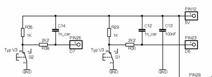

Persönliche Seite #5024937
Zum Thema Leitungswiderstand und Spannungsabfall an Leitungen, findet
man reichlich Informationen im Netz.
Spannung und Strom bei Tasterleitungen und ähnlich sollte auch nicht zu
gering gewählt werden, da somit Störungen vermieden werden und viele
Kontakte eine Mindestschaltleistung benötigen. 24V und mindestens 1mA
haben sich bewährt. Die 3,3V und 5V würde ich nicht über längere
Strecken führen, sondern 24V verwenden und lokal runter regeln.
An allen was raus und rein geht, TVS-Dioden, kleine Keramik
Kondensatoren (10nF) und eventuell Serienwiderstände, dann sollte nicht
mehr viel schief gehen.
