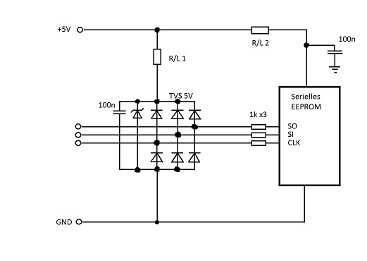

Hallo!
Ich habe es nicht geschafft, im Netz eine Detail-Erklärung zur
Funktionsweise einer TVS-Schutzbeschaltung zu finden.
Vor allem interessiert mich der Teil wo die Klemmenspannung von bis zu
17V (bei 5V-TVS) am Ende verbleibt ohne Schaden anzurichten.
Ich würde das gerne simulieren doch dieses Simulationsprogramm (LT-Spice
?) ist schwer zu bedienen.
Ich weiss soviel dass die normalen Dioden die Überspannung auf die
Versorgungsspannung lenken wo die eigentlich TVS-Diode sie auf bis zu
17V klemmt. Sind diese 17V ungefährlich weil zu kurzlebig (ns-Bereich)
oder werden sie vom nahen 100nF-Kondensator geglättet ?
#5025130
@H-G Sch (haenschen)
Nehmen wir an, zwischen einer Signalleitung und GND schlägt der
ESD-Funken ein. Dieser will die Spannung an dem Signal (links am
Stecker) hochziehen.
Das geht aber nur solange, bis die Dioden zwischen Signal und +5V
leitfähig werden. Dann fließt die Ladung aus dem ESD-Puls über diese
Diode nach +5V ab.
Da die Stromstärke allerdings beachtlich sein kann, je nach Puls im
Bereich mehrerer Ampere bis zu 20-30A, steigt auch die +5V Spannung an,
weil ja kurzzeitig massiv Strom dort reinfließt.
Der 100nF Kondensator kann dieses Strom nur sehr begrenzt aufnehmen, die
Spannung steigt dennoch, wenn gleich verlangsamt. Hier kommt die Z-Diode
ins Spiel. über diese fließt die Ladung dann ab und begrenzt somit den
Spannungsanstieg.
Allerdings sind die Flußspannungen der Dioden bei 20-30A deutlich über
1V, eher im Bereich von 10-20V, je nach Typ.
Also steigt die Spannung an den Signalleitungen links auf ca. 10-20V an.
Am IC rechts bleibt sie aber auf 5V, weil dazwischen ja noch die
Widerstände liegen. Diese begrenzen den Strom in den IC. Damit fließt
nur sehr wenig Energie vom ESD-Puls in den IC, welcher ja auch wieder
ESD-Schutzdioden hat, nur daß diese deutlich schwächer sind.
Jain. Ein wichtiges Element sind die Widerstände zwischen den
Schutzdioden und dem zu schützenden IC. Je nach Schaltung kann man die
hochomig machen, machmal auch nicht. Dann muss man das mit
Längsinduktivitäten abfangen. Hier hat man das "Glück", daß ESD-Pulse
sehr hochfrequent sind und schon kleinste Induktivitäten im Bereich
weniger uH reichen.
Oft reicht es auch, einfach eine etwas längere Verbindungsleitung
zwischen Schutzdioden und IC zu lassen. Darum sollten die Schutzdioden
so nah wie möglich am Steckverbinder liegen.
Nur sehr wenig. Dieser Kondensator kann nur eine handvoll Nanosekunden
den Strom aufnehmen, dann ist er voll und die Spannung steigt nur leicht
verlangsamt. Das reicht aber.
100nF = 100 nAs/V
D.h. wenn man dort 10A für 10ns reinfließen läßt, steigt die Spannung um
1V. Oder 30A für ~3ns.
OP #5025655
Ich frage mich eher was mit den 17V auf der Versorgungsspannungs-Schiene
passiert.
Wandert die nach rechts zum EEPROM oder nicht ? Sind die 17V vielleicht
nur sehr kurzlebig und bewirken nichts mehr gefährliches (Auf der
Versorgungsspannung) ?
Das ist übrigens eine TVS-Diode, ich habe wohl aus Versehen das Symbol
für die Z-Diode verwendet.
Edit: negative Spannungsspitzen werden auf die Durchlass-Spannung der
TVS-Diode geklemmt laut youtube-Video.
Edit 2: Das PDF ist prima ... wo hast du das nur ausgegraben :-)
#5025669
@ H-G Sch (haenschen)
>passiert.
Hoffentlich nicht. Auch hier sol/muss die Leitungsinduktivität und
weitere Kapazitäten dafür sorgen, daß die Versorgungsspannung nicht zu
sehr angehoben wird.
>nur sehr kurzlebig
Ja.
Naja, hoffentlich. Aber das ist eine schwierige Frage. Denn auch mit
einem 10ns Überspannungsimpuls kann man ICs schädigen.
Dann ist diese Aussage schlicht falsch. Denn negative Überspannungen
werden von der jeweiligen Diode gegen GND geklemmt, da ist keine TVS im
Spiel.

#5025707
Nachtrag.
>>passiert.
In einigen Schaltungen entkoppelt man die Klemmspannung der TVS-Diode
von der normalen Versorgungsspannung durch einen Widerstand oder eine
HF-taugliche Spule mit ein paar Dutzend uH. Oder, wenn verfügbar, man
speist die TVS über einen passenden Vorwiderstand von einer deutlich
höheren Spannung, z.B. 12V. Denn der Trick dieser Schaltung (TVS +
normale Dioden) besteht darin, daß die TVS mit relativ viel Kapazität
schon kurz unter der Klemmspannung gehalten wird, während die kleinen,
schnellen Dioden zu den Signalleitungen im Normalbetrieb nie leitfähig
werden und damit nie Strom vom Signal auf die TVS fließt. Damit werden
die Signale nur sehr schwach belastet und mit kapazitätsarmen Dioden
geht das bis in den Gbit/s Bereich wie bei HDMI, USB & Co.

OP #5026217
Das klingt machbar! Nur welche Spule (vom Conrad) und welcher Widerstand
? Und nur den Pluspol der 5V-Schiene entkoppeln ? Der serielle Takt wird
wohl im kHz-Bereich sein.
Falk B. schrieb:
> Stell es dir bildlich wie einen Wasserfall vor.
> Hohe Spannung = hohe Fallhöhe (z.B. 12m = 12V)
> großer Strom  = großer Wasserdurchfluß
> Das Wasser kann nur vom hohen Potential zum niedrigeren fließen, immer
> in Flußrichtung von Dioden etc.
Die Wasserfall-Vorstellung ist mir bekannt, aber wenn der Strom quer
durch die Schaltung rauf- und runtergeht dann verliere ich den
Überblick. Wir haben das damals ohne besondere Visualisierungen gelernt,
dazu noch die falsche und echte Stromflussrichtung ...
#5026283
Ja. GND wird immer direkt verbunden.
> Der serielle Takt wird wohl im kHz-Bereich sein.
Dann gibt es keine nennenswerten Anforderungen an die ESD-Schutzdioden,
die müssen hier nicht extrem kapazitätsarm sein. Es wird so ziemlich
jede funktionieren.
OP #5026653
Wenn ich den Pluspol am Zugang zur TVS entkoppele, ist dann die
Versorgungsspannung noch geschützt gegen Überspannung ?
Was wenn man mit dem Finger an den Pluspol kommt und einen Funken
draufgibt ? Wenn da die Spule zwischen Pluspol und TVS ist wie geht die
Energie dann zur TVS in kurzer Zeit ?
Oder soll die Entkopplung rechts vor dem EEPROM am Pluspol stattfinden ?
OP #5026788
Da ist sie, die Schaltung :-)
Mit "R/L 1" wäre ja die +5V-Schiene von der Klemmspannung entkoppelt
falls die Überspannung an eine der 3 Signalleitungen kommt.
Aber was wenn die Überspannung an den +5V-Anschluss gelangt oder an GND
Mit "R/L 2" wäre vielleicht dieser Fall eher abgedeckt, obwohl die
Klemmspannung dann links an den anderen Schaltungsteil gelangen könnte
Aber eigentlich möchte ich nur das EEPROM-Modul schützen, da man es ja
irgendwo lagert etc.
#5026791
Genau. Das reicht auch.
An +5V geht das nicht, denn das Signal geht nicht auf einen Kontakt nach
außen. Wenn der ESD-Blitz direkt in GND einschlägt, sollte bei einem
gescheiten Layout rein gar nichts passieren.
Ach so, du hast ja ein Modul, wo auch +5V von außen kommen. Dann sollte
man eher R/L1 weglassen und R/L2 nutzen. Ungewöhnlich, aber OK.

OP #5027513
Mich wundern sowieso dass die winzigen Abstände auf den Platinen mit den
TVS-Arrays kein allgemeines Überschlagen verursachen ...scheinbar
bevorzugt der Überspannungspuls doch irgendwie einen metallischen Weg
und nimmt nicht die Luftstrecke zur dicht benachbarten Leiterbahn.
#5027518
Eben, denn der Spannungsbedarf für den Überschlag ist deutlich höher als
die Klemmspannung des TVS-Arrays.

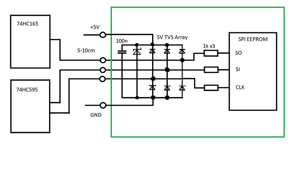

Gast #5027608
Falk B. schrieb:
>>Wo sollte sich der Puls denn da vorbeischleichen? ;-)
> Der schlägt über dein L1 drüber, denn das hält nicht mehrere kV aus.
Aber er kommt nicht beim Chip an, da ist ja die TVS im Pfad.
Der Ferrit dämpft den Puls ja.
Und ich glaube nicht wirklich, dass einem 5A 1206 Ferrit ein kurzer ESD
Puls sonderlich viel ausmacht.
Das ist ja nur Kupfer innerhalb eines Ferritkerns also nicht großartig
anders als eine Leiterbahn auf FR4...
#5027610
@Zoltan (Gast)
Ist trotzdem Murks.
Wie denn, wenn der außen um den Ferrit fließt?
Glauben heißt nicht wissen. Probiers aus.
Aber es ist eine Induktivität, welche kurzzeitig die volle Spannung
aushalten muss.
Gast #5027638
Ah so Du glaubst (oder hast es ausprobiert?) der Überschlag tritt AUSSEN
am großen Ferrit auf?
Ansonsten muss er ja trotzdem mitten durch den Ferritkern durch - selbst
wenns nur eine Windung ist die bleibt wirkt das trotzdem dämpfend.
Die Luftstrecke ist beim 1206 (oder größer) doch wesentlich länger als
bei den sonstigen Bauteilen und ggf. Steckverbindern.
Ich rede ja nicht von 0402er Baugröße...
Oder skalieren wirs mal hoch:
https://upload.wikimedia.org/wikipedia/commons/thumb/6/6e/Ferrit_Core.jpg/1280px-Ferrit_Core.jpg
Spätestens bei der Bauform kann sicher nix mehr überschlagen, aber vom
Prinzip her ist ein SMD Ferrit (oder eine kleine "Ferritperle" auf einem
Stück Draht) auch nicht groß anders.
Wie dem auch sei - mit Aufbau auf Lochraster und langen Drähten ist das
sowieso alles theoretischer Natur ;-)
#5027645
@Zoltan (Gast)
Das glaube ich nicht nur, ich weiß es. Und ich hab es auch schon
probiert.
Der ESD-Puls muss gar nichts, er sucht sich den Weg des geringsten
Widerstands.
Das sind vielleicht 2mm und dort hat man relativ scharfe Kupferkanten.
Das schlägt schon statisch bei ein paar kV über, wenn keine zusätzlichen
Maßnahmen wie Oberflächenversiegelung oder gar Vergußmasse benutzt wird.
>https://upload.wikimedia.org/wikipedia/commons/thu...
Sehr passender Vergleich zu einem 1206er Bauteil . .  .
Alles eine Frage der Spannung ;-)
> aber vom
Sicher, aber deutlich kleiner.
Nicht zwingend. Wenn man weiß was man tut, kriegt man das auch auf
Lochraster hin.
OP #5027752
Sagt mal wo fliesst eigentlich so ein Überspannungspuls hin wenn das
Modul nicht eingesteckt ist und der Funke an den Minuspol kommt ?
Zählt dann die kapazitive Ladung der gesamten Platine, sodass die Ladung
zur am stärksten entgegengesetzt geladenen Zone fliesst ?
Würde die TVS da überhaupt etwas ausrichten? Ist es am Pluspol anders
wenn da der Überspannungspuls reinschlägt ?
Sucht sich der Funke vielleicht einen Kondensator aus ?
#5027765
Ja, damit wird die parasitäre Kapazität des Moduls gegen GND vom
ESD-Generator geladen, das sind je nach Größe ein paar pF bis nF.
Nö, denn die sieht ja keine Potentialdifferenz.
Ein wenig, aber nicht viel.
#5028190
>Das klingt nicht besonders günstig ...
Wieso? Das ist doch unkritisch. Der IC sieht nur die Spannungsdifferenz
an seinen IOs. Die Spannung des in der Luft schwebendens Moduls gegen
GND ist dem vollkommen egal.
OP #5028213
Aber passiert da irgendetwas Schädliches ? Oder fliesst nicht viel Strom
weil der Kapazitäts-Ausgleichs-Impuls zu kurz ist weil nur ein paar
pF/nF ?
#5028291
Da der ESD-Schutz ja vorhanden ist, nein. Denn egal ob die Ladung über
ein Signal oder GND auf die Platine fließt, die Spannungsdifferenz die
der IC sieht ist durch die TVS-Dioden begrenzt.
OP #5028344
Hmm...wie es scheint bin ich ohne exakte Veranschaulichungen nicht in
der Lage es genau genügend zu begreifen.
Ich spiele mit dem Gedanken die EEPROM-Steckplatine ganz ohne
Überspannungsschutz zu bauen und sie in einem ESD-Beutel zu lagern.
Gehandhabt wird sie dann mit angeschlossenem Erdungsarmband ...
Trotzdem danke ich dir für die Erklärungen!
