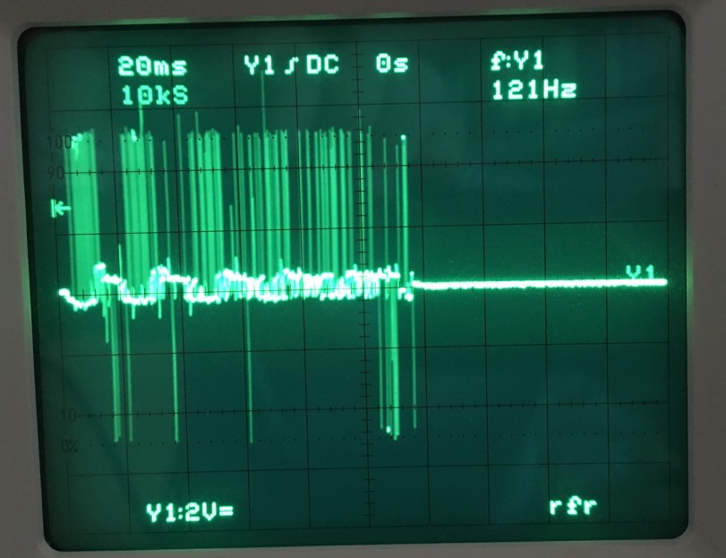

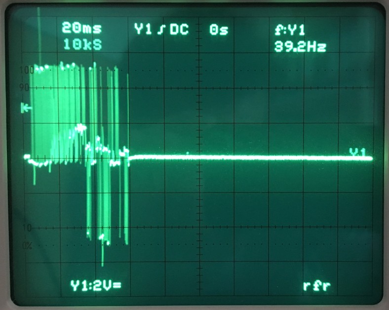

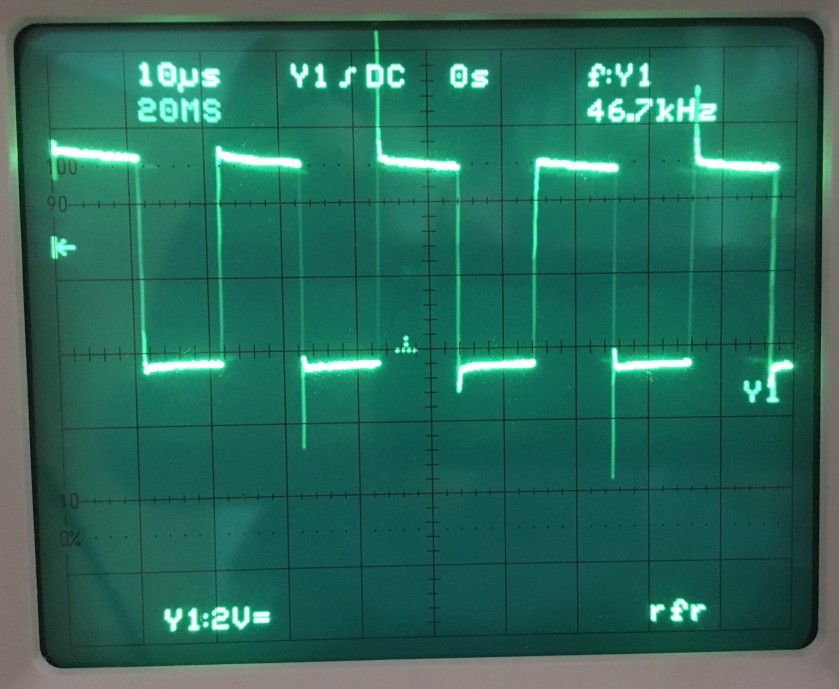

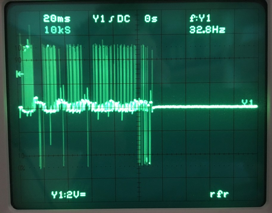

ich habe den folgenden Zustand:
Ein DC Motor ~ 5V DC wird über eine H-Brücke angesteuert und damit wird
der Schlitten sehr genau auf einer Achse positioniert. Die Schritte
werden auf
der Motorachse mit einem Hallgeber registriert und exakt wiederholt.
Um die Motorsteuerung zu verstehen habe ich die angehängten Bilder am
Oszilloskop aufgenommen.
Man kann sehen, das der Motor mit einer PWM angefahren wird.
Liege ich richtig, das gegen Ende der Motor mit den entgegengesetzten
Transistoren abgebremst wird ?
Die Frequenz beträgt ca. 46khz. Ich kam beim Messen mit der Cursor
Funktion auf ca 21.4us.
Wie kann ich das Drehmoment auch bei langssamer Stufe erhalten ?
Alle Bilder zeigen die gleichen Schritte in unterschiedlicher
Geschwindigkeit.
Das Bild Stufe_langsam.jpg zeigt die gleichen verfahrenen Schritte in
langsamer Geschwindikeit.
Das Bild Stufe_mittel.jpg zeigt die Schritte mit mittlerem Tempo.
Stufe_vollgas.jpg zeigt die Schritte mit Vollgas.
Wie kann ich die Bilder interpretieren ? Lässt sich auf die
Geschwindigkeit von der Fläche unter der Kurve schliessen ?
Wie könnte ich die H-Brücke ansteuern?
Der Versuch die PWM mit einem AVR und H-Brücke mit 5V führtem zu einem
sehr schlechten Drehmoment und Kraft des Motors.
Vielen Dank für Eure Ideen.
Gruß Peter
Gast #5025323
Ja.
Du musst den Strom (Momentanwert) der H-Brücke messen
und mit zunehmendem Strom die PWM passend ändern.
LG
old.
Gast #5025335
Jetzthabensieihn I. schrieb:
> Ja.
Vielen Dank.
Dankeschön, d.h. ich erhöhe mein PWM Wert zb. von 60 auf 70% und weiter
wenn ich feststelle, das der Motorstrom steigt und begrenze dann den
Motorstrom auf einen Max Wert ?
LG Peter
