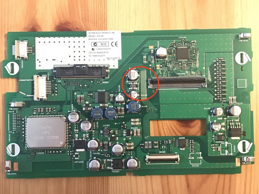

ich habe höchstwahrscheinlich einen Kurzschluss auf einer Platine.
Diese Platine ist das Panel eines Touch-Displays in meinem Alpine ICS-X8
Autoradio.
während eines Unfalls ist ein Gegenstand gegen das Display geschleudert
worden, wodurch auf der Platine höchstwahrscheinlich ein Kurzschluss
entstanden sein wird.
Auf der Rückseite des defekten Displays (Metallgehäuse), sind eindeutig
kleine Dellen zu erkennen. Anhand der Position der Dellen, ist der
Schluss zu ziehen, dass auf der Platine vier SMD-Bauteile - in gleicher
Position - kurzgeschlossen wurden als das Metallgehäuse gegen drückte.
Auf dem ersten Bild sieht man in der roten Umrandung die vier Bauteile
(Widerstände / Kondensatoren?). Da es SMD-Bauteile ohne Beschriftung
sind, komme ich da schonmal nicht weiter.

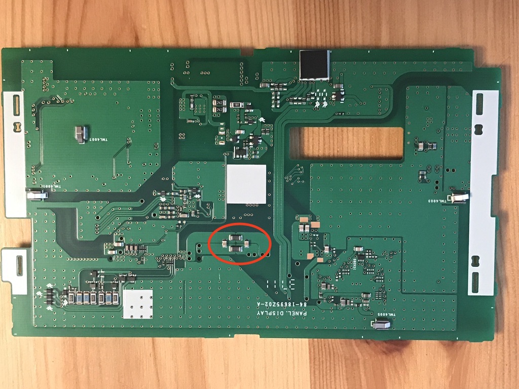

Auf dem zweiten Bild ist ziemlich genau der rückwärtige Bereich dieser
vier kurzgeschlossenen Bauteile rot umrandet, welcher außerdem betroffen
sein könnte. Dort sind unter anderem zwei Bauteile (vermutlich
Kondensatoren) mit der Aufschrift "1n 33 E" und "1HA 22 25V".
Weiß jemand, welche Werte hier jeweils gemeint sind?
Weiter ist zwischen diesen beiden Bauteilen ein schwarzes Bauteil mit
vier glänzenden Ecken (Anschlüsse?). Auf der Platine steht "Z4100"
daneben.
Es verbindet die zwei erwähnten Kondensatoren jeweils auf der Masse- als
auch auf der Plus-Leitung.
Auch bei diesem Bauteil weiß ich nicht, was es sein könnte.
Ein Teil der Platine ist noch intakt. Nämlich werden die Bedienknöpfe
des Displayrahmens beleuchtet und vermutlich ausgewertet.
Jedoch das Display bleibt dunkel. Auch ist kein flackern oder ähnliches
zu erkennen.
Für hilfreiche Informationen bin ich sehr dankbar!

● J-A V. schrieb:
> Bild 2 = das Ding mit Bezeichnung "Z41.." = Oszillator
Nein, das macht in Zusammenhang mit den anderen Bauteilen keinen Sinn.
Das Ganze dürfte ein Filter für die Eingangspannung sein auf Bild 1 dann
zwei Spulen (grau) und zwei Kondensatoren (braun), Bild 2 zwei Elkos und
eine Gleichtacktdrossel (Z41...)

Das ging sehr schnell. Dankeschön erstmal.
Bild 1: die zwei helleren Teile / Kondensatoren konnte ich eben
einigermaßen messen. Beide haben ca. eine Kapazität von 85 uF. Der linke
einen ESR-Wert von 4,6 Ohm und der rechte einen ESR-Wert von 1,18 Ohm
(in der Schaltung gemessen). Dann kann ich doch schonmal davon ausgehen,
dass der Linke mit dem  4,6 Ohm Wert defekt ist - oder?!
Allerdings die beiden schwarzen Teilchen zwischen den Kondensatoren sind
glaube ich keine.
Jedenfalls führen beide Leitungen in Richtung der Schnittstelle, die
Display und Radio verbindet sowie zu dem Kondensator (1n 33 E) auf Bild
2.
Gast #5025411
Hallo
Die Bauteile im Bild links können 2 Ferrite(hor. pos.) und
2 ker. Kondensatoren(ver. pos.) sein.
zu: "Dort sind unter anderem zwei Bauteile (vermutlich
Weiß jemand, welche Werte hier jeweils gemeint sind?"
Für mich sehen die aus wie 2 SMD-Elkos.
Der obere mit 33µF der untere mit 22µF/25V.
mfg
Mike
OP #5025481
Du hattest Recht! Offensichtlich habe ich da Mist gemessen.
Mit dem Multimeter gemessen, wird bei dem linken (Bild 1) Kondensator
0,218 uF und dem rechten Kondensator 0,219 uF angezeigt.
Leider weiß ich weiter nicht, wie ich die sonst testen kann. Vorhin
hatte ich ein ESR-Messgerät dran. Das hat allerdings nur einen
Messbereich von 1 uF bis 22000 uF.
Weiter habe ich mit dem Multimeter eine Durchgangsprüfung an
unterschiedlichen Stellen zwischen Masse und Plus gemacht. Bisher habe
ich keinen Kurzschluss gefunden. Wie könnte ich weiter vorgehen?
Gast #5025497
Hallo
Messe im Betrieb die Spannungen.
Über den 2 keramischen Kondensatoren(linkes Bild) und
über den 2 SMD-Elkos(rechtes Bild).
Wenn im linken Bild ein Filter mit C und L(Ferrit) realisiert wurde,
dann
müßte die Spannung über den Eingangs bzw. Ausgangs-Kondensator gleich
hoch sein.
Dass gleiche gilt für das rechte Bild.
Hier ist ein SMD-Elko Eingangsseitig und Ausgangsseitig.
Dazwischen ist eine Gleichtaktdrossel. Hier müßten die
Ein/Ausgangssspannungen auch gleich hoch sein.
Vielleicht macht diese Messung Sinn.
mfg
Mike
