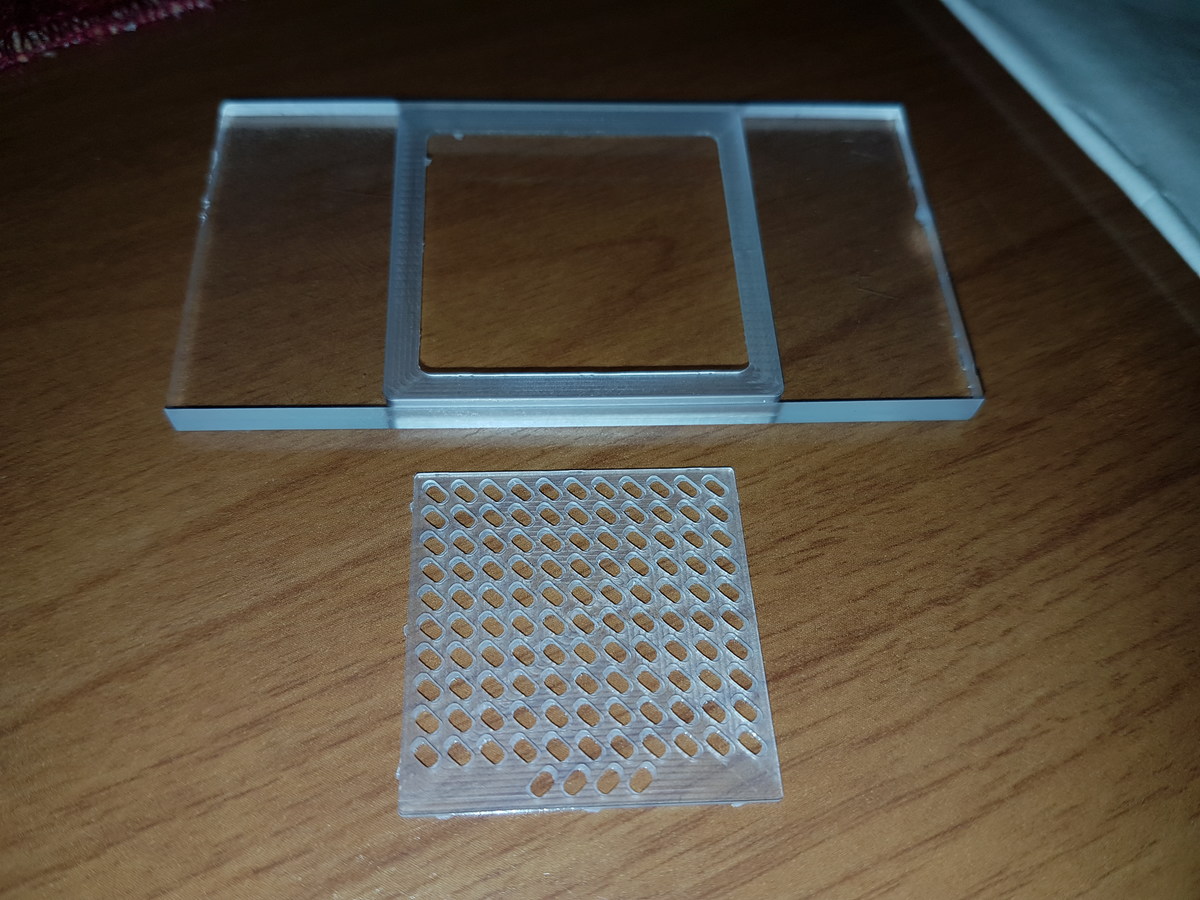

Hi "mampf", da meine kleine Fräse mittlerweile auf CNC aufgerüstet wurde hab ich die Tage mal eine Maske aus Plexiglas gefräst (Foto im Anhang). Eine praktisch verwendbare Maske müsste natürlich aus schwarzem Kunststoff gefräst werden. Die reine Fräszeit ohne Einrichten lag bei ca. 25 Minuten. LG Magnus
#5290061
Magnus M. schrieb: > Eine praktisch verwendbare Maske müsste natürlich aus schwarzem Kunststoff > gefräst werden. ... und die Löcherinnenwände für eine gute Ausleuchtung des Elements noch weiß lackiert sein. ;-)
Wolfgang schrieb: > ... und die Löcherinnenwände für eine gute Ausleuchtung des Elements > noch weiß lackiert sein. ;-) Keine Sorge, die LEDs sind hell genug :D
#5290094
Magnus M. schrieb: > Keine Sorge, die LEDs sind hell genug :D Es geht dabei nicht um Helligkeit, sondern um ein homogenes Lichtfeld.
