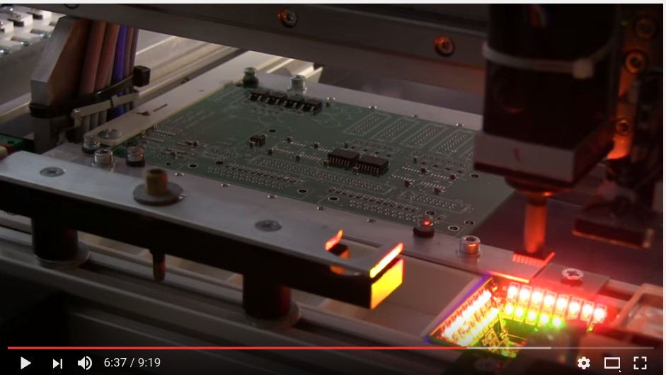

Frage zum automatischem bestücken

Farbige LEDs = mehr Freiheitsgrade ... je nachdem, welche
Bauteil-Metallisierung vorliegt, da gibt es ja viele Varianten. Das ist
m.E. hauptsächlich für QFNs interessant.
Zum Bestücken von Al2O3-Substraten (weiße Keramik) gab es bei unserer
SiPlace extra eine blaue Beleuchtung, mit dem normalen weißen Licht
waren die Fiducials für das Vision-System nicht ausreichend gut zu
identifizieren.
Ich fände ja ein sektorweise ansteuerbares RGB-Ringlicht für sowas
praktisch :-)

Tom B. schrieb:
> Warum sind das rote und grüne LED? Reicht dafür nicht einfaches weißes
> Licht?
Es kommt drauf an wie die Software entwickelt wurde und welcher
Kamerasensor dafür verwendet wird.
Das sind freie relativ Parameter (was mit der Kamera halt am Besten
funktioniert).
Unser Automat arbeitet mit weißem Licht und schwarz/weiß Kameras
Gast #5025768
> Licht?
Das ist nicht so einfach zu erklären. Fernsehtechnik.
Theoretisch:
Farbiges Licht hat gegenüber Weißem Vorteile bei der
Signalverarbeitung.
Eine Farbe würde theoretisch reichen, aber mit einer anderen Farbe
kann man die Bildinformation die man verarbeiten will, validieren,
so das die Messergebnisse auch verarbeitbar sind.
Irrtum vorbehalten.
