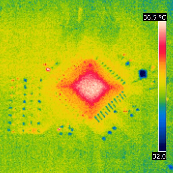

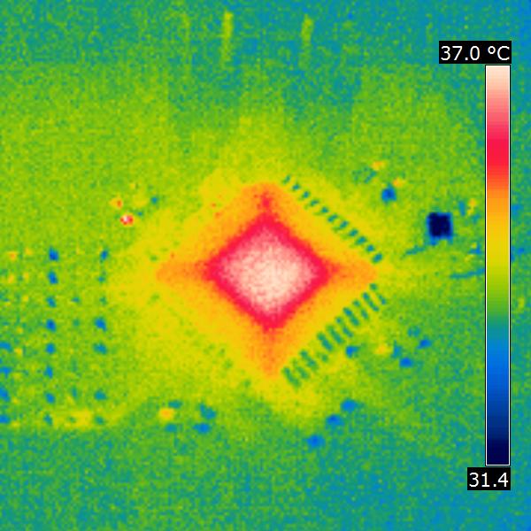

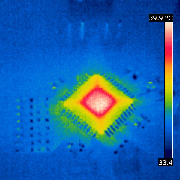

Versuchsparameter:
- Speisung 3.3VDC
- Umgebungstemperatur 34.0°C
- Verwendeter Clock: Externer 16MHz Quartz, +-15ppm
- IC treibt keine Lasten an den Ausgängen, lediglich Ausgabe von
Logikpegeln
32MHz
Tmax: 36.6°C
USART und Interrupts funktionierten normal
48MHz
Tmax: 37.0°C
64MHz
Tmax: 40.1°C
80MHz
Keine Funktionalität mehr vorhanden
Daher
48MHz: +3.1°C
64MHz: +3.5°C
Der Stromverbrauch war höher wie bei 32MHz, wurde jedoch nicht
protokolliert
