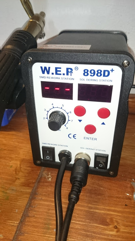

ich habe mir im September 2016 die Lötstation W.E.P 898D+ gekauft. Nun
hat nach einem halben Jahr Nutzung das Heizelement der Löteinheit den
Geist aufgegeben. Ich habe mich dann unverzüglich mit dem Verkäufer in
Verbindung gesetzt, welcher mir dann auch Heizelemente zum Austausch
anbot bzw. mir einen Link zu der entsprechenden Seite schickte. Als die
Teile dann aus Fernost ankamen, musste ich anfangs ein bisschen mit den
Anschlüssen experimentieren, da die Anleitung auf Mandarin war. Soweit
so gut. Der Lötkolben wurde dann doch letztendlich heiß. Aber wie der
Titel schon sagt, zu heiß. Vorher ist auch immer die Isttemperatur im
Display beim einschalten zum dem gewünschten Wert hochgelaufen. Nun tut
sie das nicht mehr. Es ist lediglich erst die eingestellte Temperatur
und dann die Zahl 8 zu sehen. Ich gehe davon aus, das die Temperatur
Messeinheit defekt ist oder halt in dem neuen Heizelement nicht

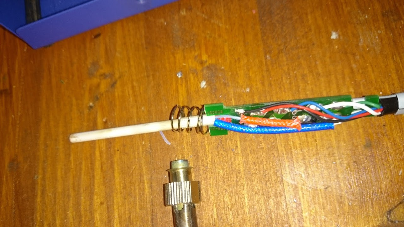

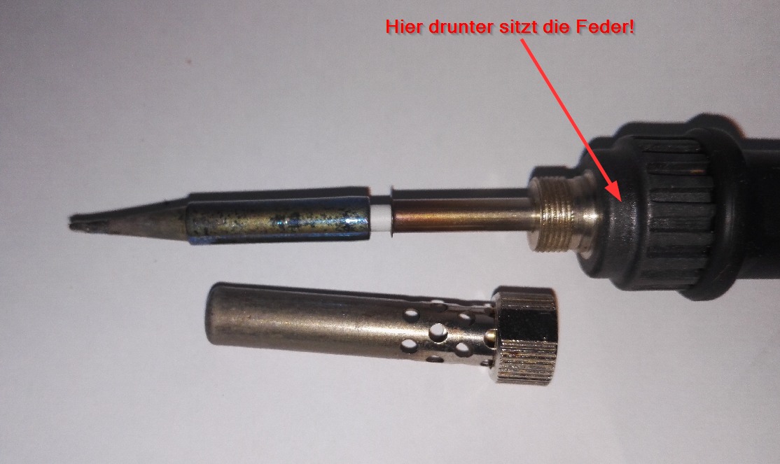

integriert ist. Nun zu meiner eigentlichen Frage: Wie ermittelt das
Gerät die gegenwärtige Isttemperatur? Meiner Meinung muss das
irgendetwas mit der Feder, welche im Anhang zu sehen ist zu tun haben.
Falls noch Bilder oder Angaben fehlen, gerne melden ;). Ich würde mich
sehr freuen, wenn mir jemand weiterhelfen könnte, weil so kann man mit
dem Teil eigentlich nichts anfangen.

#5025578
Nein, die Feder ist glaube ich nur wegen ESD.
Das Heizelement hat 4 Kontakte. Zwei an denen das Heizelement hängt
(meist so um die 3 Ohm (für die 24V/32V Geräte) und die anderen 2
Anschlüsse sind das Thermoelement welches beim A1321 ca. 53 Ohm bei 20°C
hat.
Steht übrigens sogar auf dem Beipackzettel des 2€ Heizelements (schon
mal das Schwarzweiße Zettelchen ausgerollt?)
#5025619
Cyborg schrieb:
> Eher um die Lötspitze so zu fixieren, dass da nichts wackelt
> und die Heizung guten Kontakt zur Spitze hat.
Nö. Die Lötspitze kommt mit der Feder nicht in Berührung. Nur die
Metallkappe die das heizelement umschließt. Die Feder geht direkt auf
den PE bzw. an den Erdungsanschluss des Lötkolbens (bei mir eine 4mm
Bananenbuchse, bei manchen eine Schraube)
Schön blöd wenn man mitreden will aber nicht weiß wovon man redet... ;-)
OP #5025671
Hey,
wow danke für die schnellen Antworten. ;)
Ja auf die Idee mit dem Beipackzettel bin ich auch schon gekommen aber
mein Mandarin ist leider nicht das beste. ;)
Ahh okay das macht natürlich Sinn.
Ich habe vor dem Anschluss an den Lötkolben die 4 Anschlüsse
durchgemessen und konnte keinen Widerstand ablesen (sollte ich
vielleicht nochmal überprüfen). Außerdem habe ich auch an einem externen
Netzteil einen Funktionstest durchgeführt. Meint ihr vielleicht, dass
ich die Heizkabel an die Temperaturbuchse geklemmt habe und umgekehrt?
Ich dachte das wären wegen den 4 Drähten 2 "Heizwendel" aber das ist
wahrscheinlich falsch so wie ich das jetzt raushöre oder?
André

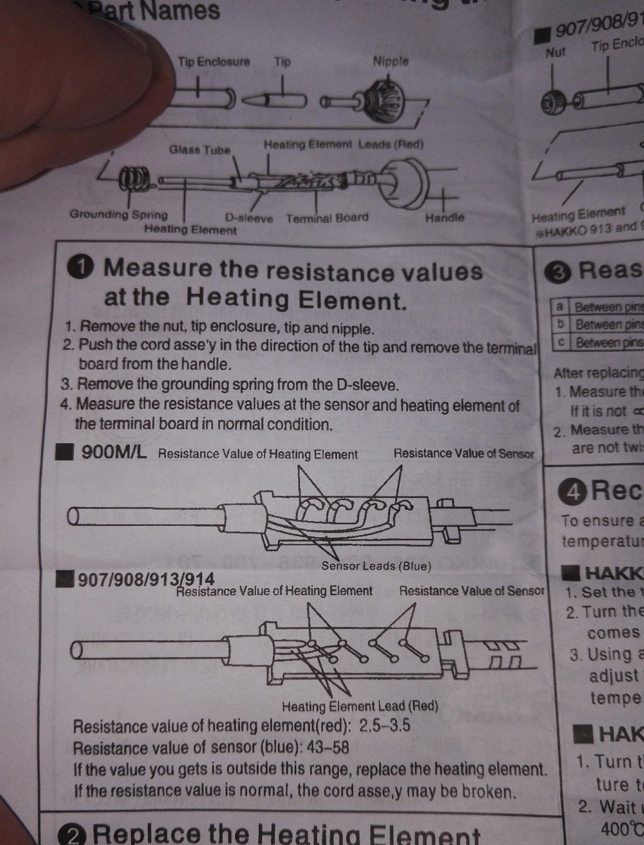

#5025712
Auf der Rückseite war es bei mir auf Englisch... aber das mag abweichen.
Google kann sonst auch von Fotos bzw. Live übersetzen...
Schwer zu sagen, aber aufgrund deiner Bilder ein möglicher Fehler. Man
weiß jetzt nicht ob es vorher oder nachher ist.
Ja
Zieh den Lötkolben mal ab, und miss dann dann den Drähten.
Und schau mal ob auf deiner Platine im Handstück sowas steht wie "P+,
P-" "S+,S-". Von deinem alten Heizelement ist übrigens mir größter
wahrscheinlichkeit das Heizelement kaputt. Der Thermowiderstand sollte
also noch plausible werte liefern. Und dort wo die dran waren lötest du
auch wieder die von dem neuen an (dessen Pins dort auch einen ähnlichen
Widerstand liefern). Und dann bleiben ja nur noch zwei übrig. Die
Polarität ist hier egal.

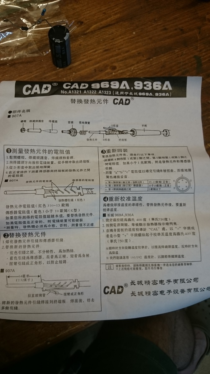

OP #5026708
Ich habe nochmal den Widerstand gemessen. Die Messwerte sind bei dem
Heizemelent 2 Ohm und bei dem Thermoelement 12 Ohm. Außerdem habe ich
mit einem anderen Thermoelement geprüft, ob ich es gegebenenfalls kaputt
gemacht habe, dem war aber nicht so. Dank dem Google Übersetzter konnte
ich mehr schlecht als recht herausfinden, welche Drähte des Elements für
was zuständig sind. Aber leider zeigt das Display mir immer 8 °C nach
dem Einschalten an . Das kann aber nicht sein, da das Heizelement schon
viel heißer ist. Im Anhang befindet sich die Installationsanleitung des
Heizemelents.

OP #5029847
Ja, stimmt da hast du recht mit dem Thermoelement, aber lt. Anleitung
sollte es trotzdem ein Widerstand haben. Wie dem auch sei. Ich habe mir
jetzt ein Komplett neues Griffteil gekauft, da ich den Heizelementen
nicht mehr so über den Weg traue. Aber trotzdem danke für die
Unterstützung!
