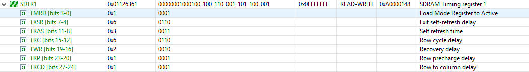

Ja, sieht so aus. Die Konfigurationsregister vom FMC sind zumindest so,
wie ich es gerne hätte. Anbei ein paar Screenshots.

Neuigkeiten:
Ich habe den RAM zum Laufen gebracht. Lesen und schreiben von zufälligen
32 bit Werten geht. Im Moment habe ich aber nur getestet, 4096 Werte an
den Speicheradressen (Offsets) 0x800 und 0x10000 zu lesen/schreiben.
Allerdings benutze ich dafür im Moment nicht den Code, den CubeMX
generiert, sondern das Beispiel von ST für das Discovery 746 board.
Wichtig war die Anpassung der Timings, bis keine Fehler mehr aufgetreten
sind. Die Werte im Datenblatt haben teilweise abweichende Namen von
denen, die der STM32 erwartet.
Falls jemand den gleichen RAM benutzt, diese Timings funktionieren bei
CL=2 und 100 MHz.
  SDRAM_Timing.LoadToActiveDelay    = 3;
  SDRAM_Timing.ExitSelfRefreshDelay = 7;
  SDRAM_Timing.SelfRefreshTime      = 4;
  SDRAM_Timing.RowCycleDelay        = 8;
  SDRAM_Timing.WriteRecoveryTime    = 2;
  SDRAM_Timing.RPDelay              = 2;
  SDRAM_Timing.RCDDelay             = 2;
Jetzt versuche ich noch, das mit der CubeMX Vorlage lauffähig zu
bekommen.
