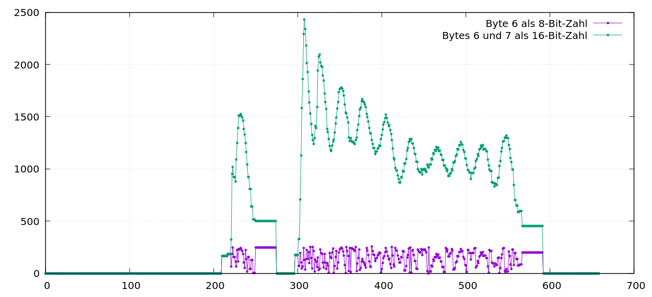

An anderen Stellen ändern sich die Bytes aber tatsächlich, und ich
vermute, dass es sich dabei größtenteils um irgendwelche Sensormesswerte
handelt, da ihre Werte relativ kontinuierlich steigen und fallen, aber
nicht so systematisch wie die laufenden Nummern in den ersten beiden
Bytes. Bei einigen Bytes habe ich den Eindruck, dass sie für sich
alleine einen 8-Bit-Messwert darstellen, andere scheinen als Byte-Paar

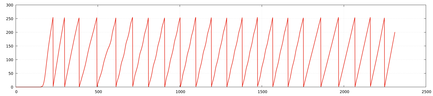

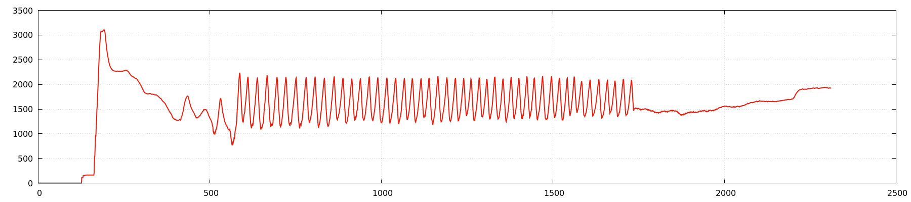

einen 16-Bit-Messwert zu bilden.
Ich habe die veränderlichen Bytes bzw. Byte-Paare über alle 2312
Datensätze als Digramme (32 Stück) plotten lassen und die Plots als
Zip-File angehängt. In den Dateinamen sind jeweils die Byte-Positionen
der geplotteten Daten innerhalb der Datensätze angegeben. Zusätzlich
habe ich eine Datei mit den 32 Datenreihen in Tabellenform angehängt.
Zwei Beispiele dieser Plots habe ich exemplarisch direkt angehängt,
damit nicht jeder das ganze Zip-File herunterladen und auspacken muss.
Die Daten in byte002-003.png könnten vielleicht den Motorstrom eines der
Antriebe darstellen. Die Daten in byte161-161.png könnten vielleicht von
einem Inkrementalgeber mit 8-Bit-Zähler stammen, mit dem die Drehzahl
bspw. einer ständig laufenden Spindel überwacht und geregelt wird.
Einige der Diagrammkurven weisen große Sprünge auf, um dann wieder für
eine gewisse Zeit konstant zu verlaufen. Evtl. sind das gar keine
Messwerte, sondern Statusinformationen.

Bei halbwegs stetigen Mess- oder Stellwerten kann man eine ähnliche
Überlegung anstellen. Hier ist ein Ausschnitt der Logdatei für Byte 6
und 7 jedes Blocks:
Byte 6   Byte 7
  96       03
  D5       03
  D1 |     03 |
  1A |     04 |
  1A       04
  47       04
  98       04
  AF       04
  EC |     04 |
  07 |     05 |
  F9 |     04 |
  06 |     05 |
  D9       04
  DD       04
  AF       04
  75       04
  75       04
  2D       04
  29 |     04 |
22
  E5 |     03 |
23
  D5       03
24
  C6       03
25
Die Zahlenwerte in Byte 7 werden immer dann inkrementiert, wenn Byte 6
einen großen negativen Sprung macht. Umgekehrt wird Byte 7 immer dann
dekrementiert, wenn Byte 6 einen großen positiven Sprung macht. Das
deutet darauf hin, dass die großen Sprünge von Byte 6 durch Überläufe
verursacht werden, die jeweils zu einem Übertrag nach Byte 7 führen.
Hat man erst einmal diesen "Anfangsverdacht", kann man die Daten auch
grafisch vergleichen (s. Anhang). Welche der beiden Kurven würdest du
als die "richtigere" ansehen?
von Michael Glaser (Gast)
Vielen Dank!! Genau das, was ich suche! Nur wie hast du aus Bit 7 und 8
eine Zahl bekommen? deine 16-Bit-Zahl stimmt, aber wenn ich 96 03
zusammenfasse zu 9603 und in Dezimal umrechne, komme ich auf  38403....
Michael Glaser schrieb:
> aber wenn ich 96 03 zusammenfasse zu 9603
Vertausch das mal.
0x0396 = 918dez

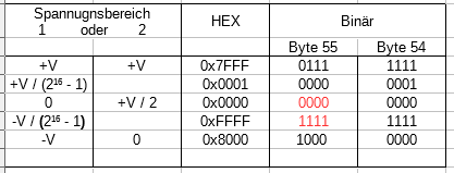

von Adam P. (adamap)
Guten Morgen,
falls die 2 Byte zusammengehören, dann könnte es sich um eine
Vorzeichenbehaftete 16bit Zahl handeln (int16_t).
Dann würde das Byte 55 wirklich von 0 direkt auf 255 springen, wenn der
Wert in den Negativen Bereich wechselt. Anbei eine kleine Grafik zur
Verdeutlichung.
Danke für deine Hilfe! Ich habe jetzt einfach die Daten durch einen
Online-Konverter gejagt, der in alle möglichen Formate konvertiert, kein
sinnvolles Ergebnis :(
von Wolfgang (Gast)
> So wie ich es sehe, 55: 1 und höher wenn ein Wert x positiv ist
>                         0 wenn ein Wert nahe 0 ist
>                         255 wenn ein Wert negativ ist
> Das Problem ist, die Kurve von 54 und 55 ist von Art und Weise ein Wert,
> den ich habe, von der Optik her. aber von den Werten, gerade das
> Einbringen von negativen Werten, bekomme ich einfach nicht hin, was
> mache ich falsch?
Wenn die beiden zusammen eine 16 Bit Zahl bilden, muss es sich immer bei
Byte 55=0 immer um eine positive Zahl handeln.
Zeige doch mal den Verlauf von Byte 55 und von 54 (Hex- oder
Dezimal-Format) in Abschnitten, wo sich z.B. Byte 55 von 1 auf 0 und
weiter auf 255 ändert.
