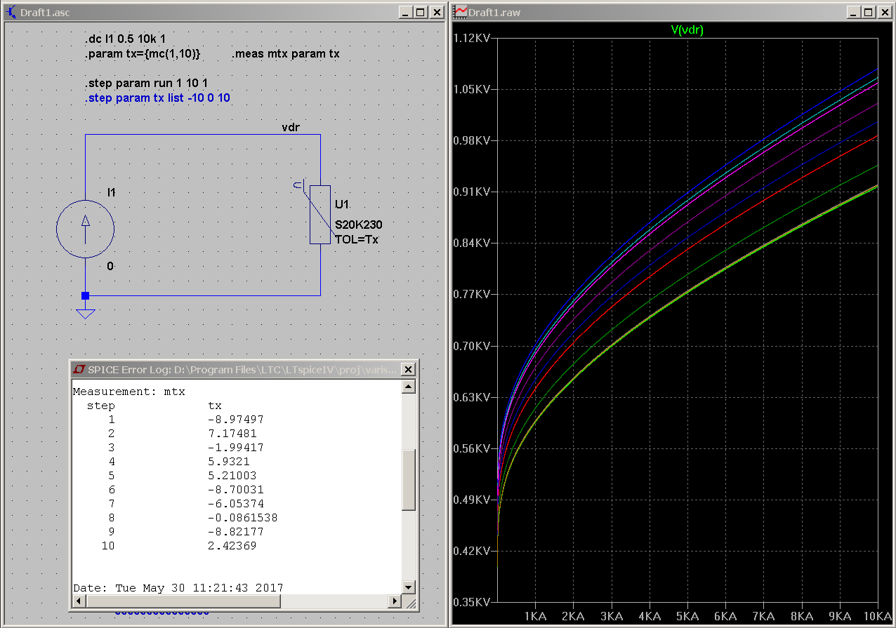

Mit dem Parameter TOL kann man die Toleranz einstellen. Das habe ich
bisher händisch in der Datei gemacht. Da ich mich momentan tiefergehend
mit LTSpice beschäftige und auf die Mote Carlo Analyse gestoßen bin,
wollte ich das gern mit dem Varistor ausprobieren. Wie ich das aber
genau anstelle und ob das überhaupt möglich ist, weiß ich nicht. Ich
habe schon einiges dazu probiert, aber nichts hat geholfen.
Die Idee war die Stromquelle zu sweepen. Das Funktioniert auch. Wenn ich
die Zeilen .param und .step und den Varistor in die MC-Analyse
einbeziehen will bekomme ich eine Fehlermeldung.
Im Anhang ist der Schaltplan, die Lib und das Bauteil.
Ich bitte um Hilfe :)

Der Parameter für die Toleranz ist nur im allgemeinen subcircuit "T".
Bei den parametrierten Bauteilen nennt er sich TOL.
.SUBCKT SIOV 1 2 PARAMS: T=1 C=1pF L=1nH B1=1 B2=1 B3=0 B4=0
.SUBCKT S20K230 1 2 PARAMS: TOL=0
X1 1 2 SIOV PARAMS: T={1+TOL/100} C=760pF L=13.0nH

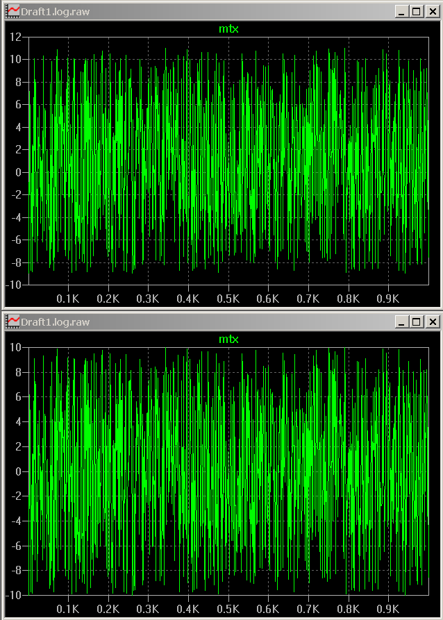

Die direkte Funktion "{mc(TOL,10)}" in den Parametern des Bauteils führt
zur Fehlermeldung "Fatal Error: Unknown subcircuit called in: xu1 vdr 0
s20k230  0", auch wenn man TOL zuvor als Parameter definiert.
Daher über Hilfsparameter tx zuweisen. Danit man möglichst alle Werte
erwischt, sollte die Anzahl der Durchläufe möglichst groß sein.
Möglicherweise gibt es leichte Unterschiede bei den Werten, da ich für
den Test eine schon vor längerer Zeit von mir überarbeitete Version der
SIOV-Lib verwendet habe.
Gast #5026273
Schön.
Du solltest aber entweder
.param tx=mc(1,10)-1
oder direkt
TOL=mc(1,10)-1
verwenden, da im vorigen Beispiel die berechneten Werte zwischen 11 und
-9 lagen.
