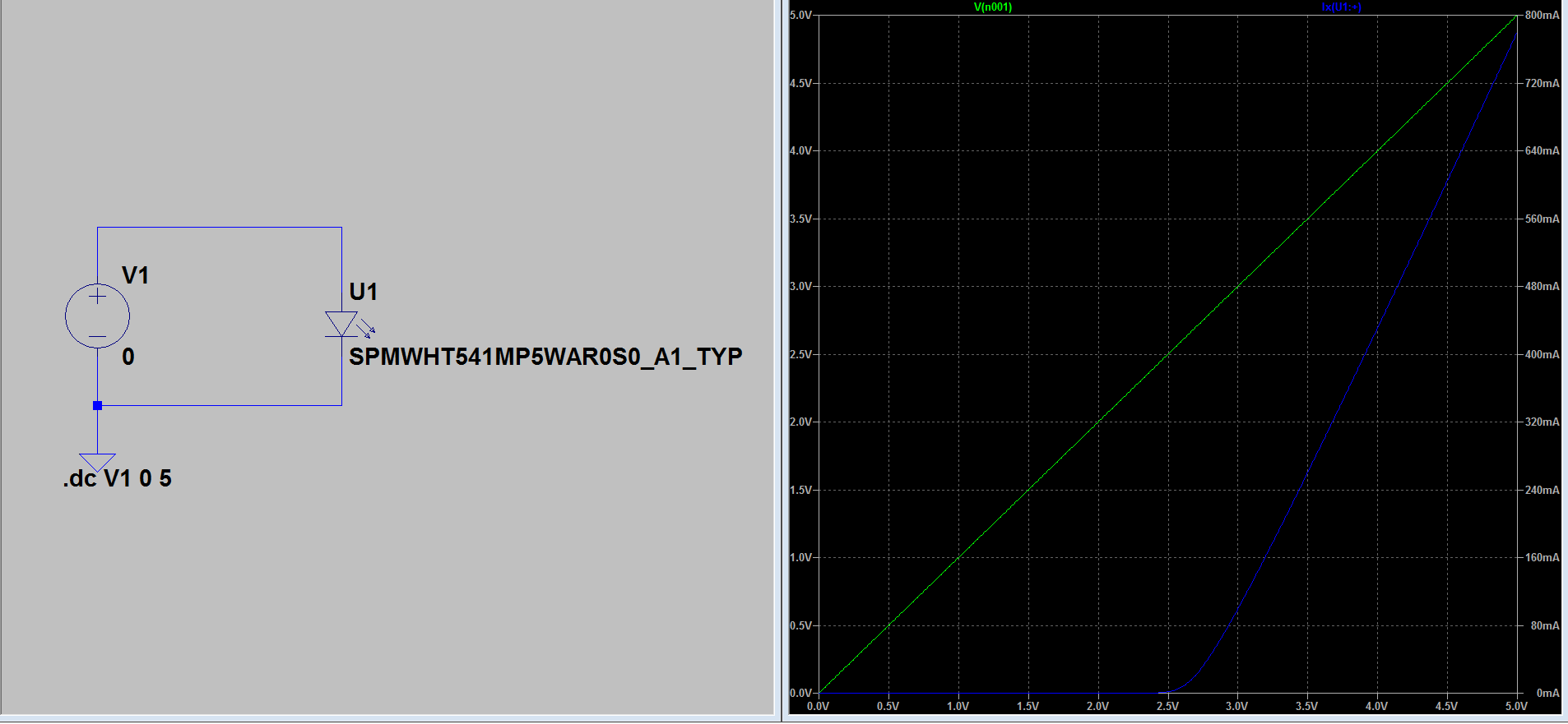

Guten Tag,
ich habe schon viele Beiträge rund um das einbinden von Simulations
Dateien in LTSpice gelesen, doch keine der Möglichkeiten klappt bei mir.
Sobald ich auf Simulation klicke kommt der Fehler: "Fatal Error: Could
not open library file"
ich möchte die Simulationsdatei von einer LED einfügen, bisher habe ich
nur mit subcircuit Dateien in LTSpice deswegen komme ich mit diesem
Dateityp nicht ganz zurecht, wobei ich schon viele Möglichkeiten
ausprobiert habe die ich in Foren las und in Videos gesehen hab.

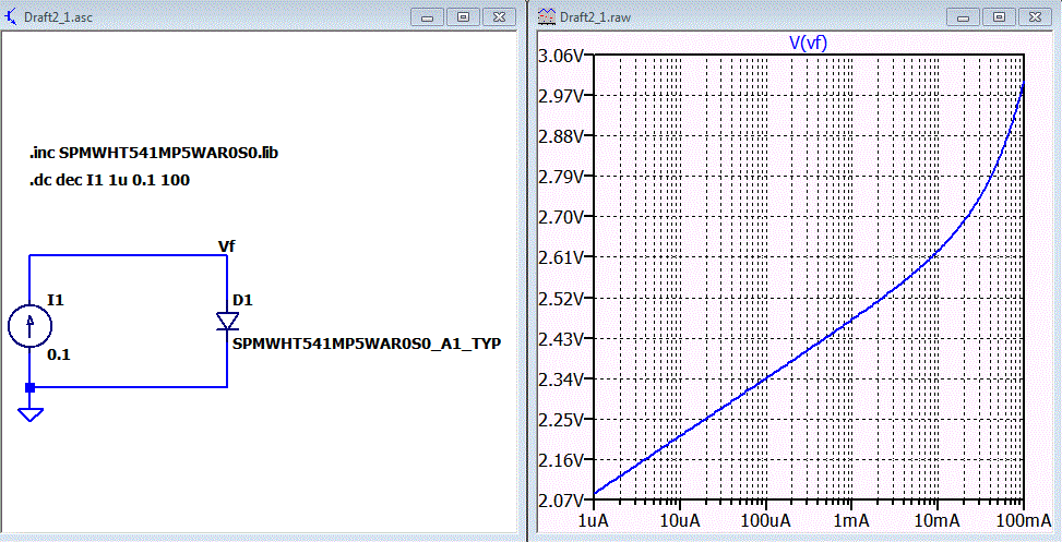

Im Anhang ist die Simulationsdatei und auch der zugehörige Schaltplan,
wo die Datei eingefügt werden soll. Ich hoffe mir kann jemand von euch
helfen, denn ich denke jemand der sich gut damit auskennt wird das sehr
schnell hinkriegen.

Deine asy-Datei fehlt. Kann man aber das mit LTspice ausgelieferte
LED-Symbol verwenden, da in der Lib-Datei nur Diodenmodelle und keine
subcircuits verwendet werden.
In SPMWHT541MP5WAR0S0.lib war eine Zeile nicht als Kommentar (mit *)
gekennzeichnet.
*    Temperature dependency simulation do not make sense.
Sinnvoller ist das Testen mit einer Stromquelle.

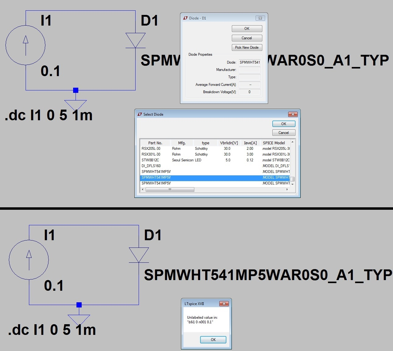

#5026301
erstmal würde ich eine Sicherheitskopie von dieser Datei machen
standard.dio
Dann öffne diese Datei und ergänze deine Model Daten in der Form so wie
die Dioden dort angelegt sind.
Beispiel
.model 1N914 D(Is=2.52n Rs=.568 N=1.752 Cjo=4p M=.4 tt=20n Iave=200m
Vpk=75 mfg=OnSemi type=silicon)
Hier ein Beispiel von deinen Dioden wie du sie ergänzen könntest:
.MODEL SPMWHT541MP5WAR0S0_A1_TYP D(IS=5.23304006572818E-23 N=2.15
RS=2.77 TRS1=-0.000558720219383422 TRS2=0 EG=2.1 XTI=31.8305475690143)
Werte, die du nicht in deinem Model berücksichtigt werden kannste ja
dann weg lassen.
Wenn du dann LTSpice neu startest kannst du deine Diode als standard
Diode auswählen.
Ok die Variante mit einem eigenen Symbol usw. ist schöner, da deine
Simulation samt Model und Symbol besser zum Weiterleten geeignet ist.
Gast #5026406
Vielen Dank für die schnellen Antworten @krumc ich habe jetzt die neue
Datei geöffnet und es sind immernoch zwei fehler da :/
Sorry ich benutze das Programm erst seit neustem.
   Error on line 547 : temperature dependency simulation do not make
sense.
   Unknown parameter "make"
   Fatal Error: Temperature: transmission line Z0 must be given
Kannst du mir sagen was ich falsch gemacht habe?
#5026819
der Unterschied zwischen ".inc" und ".lib" besteht darin, dass ".inc"
alle Zeilen einliest während ".lib" nur Zeilen einliest die zu .model,
.subckt und .func gehören.
In deinem File wurde ein "*" verschlampert. Beachte die mittlere Zeile
"   Temperature dependency ...".
Da müsste ein "*" am Anfang stehen wie in allen anderen Kommentarzeilen.
Wenn du da an den Anfang dieser Zeile einen * einfügst, dann klappt das
auch mit .inc .
* - For this reason, transient simulations, ....
Richtig wäre das Folgende.
Helmut

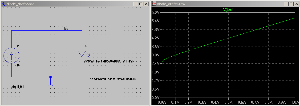

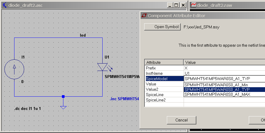

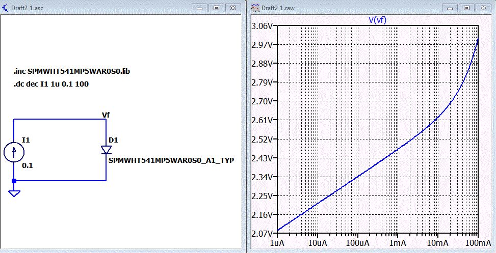

Gast #5027591
smt schrieb:
> Kann ich auch ein LED Bauteil erstellen mit dieser .lib Datei, damit ich
> es immer wieder verwenden kann?
Man kann schon. Ist aber aufwändiger, da die Modelle in einen Subcircuit
verpackt werden müssen um z.B. ein Auswahlfeld anzubieten.
> Habe es gerade versucht, doch es kommt wiede reine Fehlermeldung :/
Dann hast du etwas an den Parametern vermurkst. Die "+" Zeichen sind nur
für Zeilenumbruch in der lib gedacht und müssen ansonsten entfernt
werden.
.MODEL SPMWHT541MP5WAR0S0_A1_TYP D IS=5.23304006572818E-23 N=2.15 RS=2.77 TRS1=-0.000558720219383422 TRS2=0 EG=2.1 XTI=31.8305475690143 mfg=Samsung type=LED
Ohne Zeilenumbrüche in standard.dio einfügen. "type=LED" ist wichtig,
damit auch das LED-Symbol anzeigt wird.

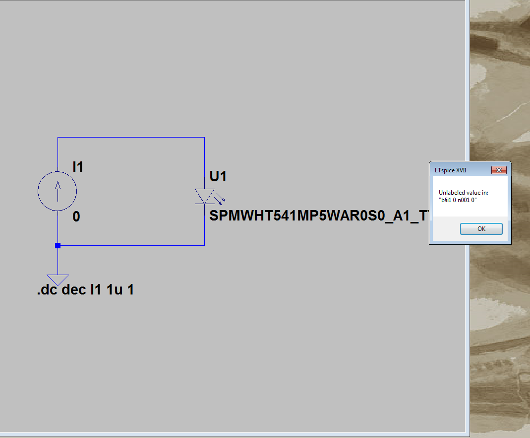

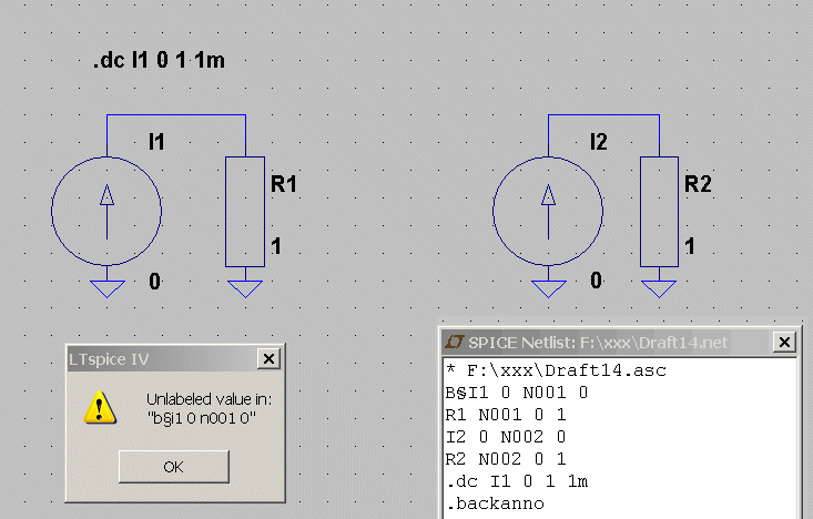

Gast #5033746
smt schrieb:
> Vielen Dank es funktioniert, aber nur mir einer Spannungsquelle und
> tausche ich diese wieder gegen eine Stromquelle aus steht wieder der
> gleiche Fehler da :'D
Du versuchst eine B-Quelle (Symbol "bi" bzw. "bi2") die nachträglich in
I1 umbenannt wurde "B§I1" mit dem DC-Kommando zu steppen. Das korrekte
Symbol aus der Auswahlliste wäre "current".
