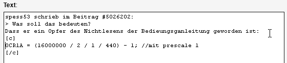

ich möchte ohne fast pwm einen 440Hz(ungefähr) Dauerton ausgeben.
verwende einen avr-8bit mit 16mhz
So sieht mein versuch aus:
https://gist.github.com/anonymous/2a6c619f6a1f27f41a94e3f9bc924f6e
Stimmt die Berechnung bzw. der Code oder bin ich auf dem komplett
falschen Weg?
OCR1A = (16000000  2  1 / 440) - 1; //mit prescale 1
Hört sich irgendwie nicht nach 440 Hz, wie auf YouTube an.
Danke
Moderator (Firma: Titel) Persönliche Seite #5026219
spess53 schrieb:
> Was soll das bedeuten?
Dass er ein Opfer des Nichtlesens der Bedienungsanleitung geworden ist:
OCR1A = (16000000 / 2 / 1 / 440) - 1; //mit prescale 1
Sicher? CLKDIV? Interner Oszillator?
Sondern?
Was sagt die "Stimmgerät"-APP vom Handy?
