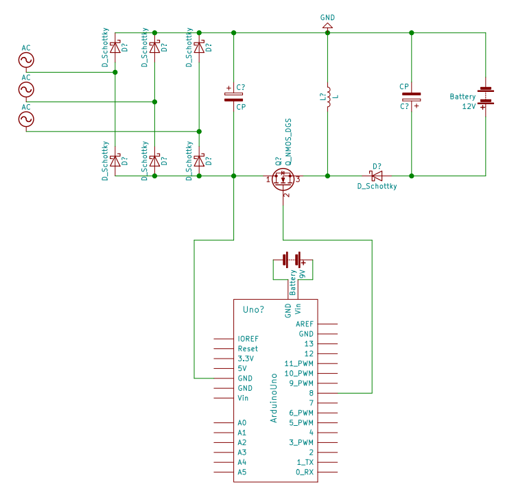

Dies ist mein erster Post in diesem Forum. Ich bin Maschinenbauer und
arbeite an einer Micro_Windkraftanlage (P_max=ca 200W). Meine Kenntnisse
in Elektrotechnik sind sehr begrenzt. Um die Anlage zu regeln will ich
einen Inverswandler verwenden, über dessen Duty Cycle die
Ausgangsspannung des Generators (hier als 3 AC Quellen dargestellt)
hinter dem Gleichrichter geregelt wird. Je nach Spannung stellt sich ein
anderes Moment am Generator ein, worüber sich wiederum die Drehzahl des
Rotors regeln lässt. Der Ausgang des Schaltnetzteils ist über einen
Kondensator parallel mit einer Starterbatterie verbunden, wodurch sich
die Spannung hier nicht ändern kann (nur je nach Ladungszustand).
Die Dargestellten Schaltpläne enthalten noch nicht alle für die Regelung
vorgesehenen Bauteile (elektrische Bremse, Dumpload..).
Auch die Messgrößenerfassung ist noch nicht dargestellt (2*Strom, 3*
Spannung -> Leistungen und Drehzahl)

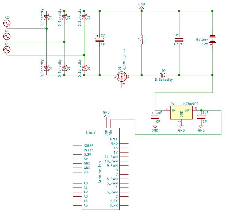

Meine Hauptfrage ist bezieht sich auf die Ansteuerung des MOSFET: Im
ersten Bild wird eine Batterie zur Versorgung des Arduino verwendet, im
zweiten, mir lieberen Szenario, wird der Arduino über einen Linearen
Spannungsregler über die Starterbatterie versorgt. Gibt es eine
Möglichkeit auch hier den MOSFET anzusteuern? Die Anforderung an den
MOSFET sind vor allem Schnelligkeit und geringer R_DS_on. Die Frequenz
soll entweder 31 kHz und 62 kHz betragen.
Weitere Bemerkungen sind erwünscht, wie gesagt ich muss noch viel
lernen.
Danke
Bei beiden Mosfets sind Drain und Source vertauscht und GND solltest du
nicht auf die positive Versorgung oben im Bild legen (Kurzschluss),
sondern an Source des Mosfet. Die 12V-Batterie ist auch falschrum.
Aus dem Arduino kommen doch nur 5V-Pegel raus, daher solltest du einen
Mosfettreiber-IC zwischen Arduino und Gate einbauen, der mit mindestens
den 9V versorgt wird.
Ähh, hatte das mit dem Inverswandler überlesen. Warum eigentlich einen
Inverswandler? Das ist doch ein echter Sperrwandler, d.h. die gesamte zu
übertragene Energie muss in der Drossel zwischengespeichert werden. Ein
Buck-Converter z.B. kann auch über das Tastverhältnis die
Ausgangsspannung einstellen und muss nicht alle Energie
zwischenspeichern.
Julian B. schrieb:
> Weitere Bemerkungen sind erwünscht, wie gesagt ich muss noch viel lernen.
Du darfst jederzeit schauen, wie andere solche Schaltregler aufbauen.
Und vor Allem: nicht nur symbolische Übersichtspläne ansehen. Die sind
zwar hübsch einfach, funktionieren aber nur auf dem Papier. In der
Praxis braucht man schon ein paar Bauteile mehr, um einen Mosfet
zuverlässig anzusteuern...
