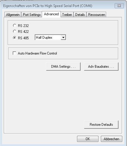

Hallo Zusammen,
ich habe eine PCIe Karte von Digitus DS-30000-1 die man im RS232, RS422
und RS485 Modus betreiben können sollte.. Zumindest kann ich das im
Gerätemanager einstellen.
Mein Problem ist nun das ich die Pinbelegung für RS485 nicht kenne und
es dazu keine Herstellerangaben gibt. Meines Wissens gibt es keine
Standartisierte Belegung (wie bei RS232).
Kann mir jemand helfen?
Vielen Dank
Rufus Τ. F. schrieb:
> bedeutet die Auswahl im Gerätemanager nur, daß eine
> Handshakeleitung umfunktioniert wird,
Oder daß der Treiber auch für andere Karten verwendet wird, die das
können. Oft ein schlecht angepasster Referenztreiber des
Chipherstellers.
Persönliche Seite
Das ist natürlich auch eine Möglichkeit. Asix rückt Datenblätter aber
nicht ohne weiteres 'raus, und Asix hat vor einiger Zeit Moschip
übernommen.
Leider gibt es kaum Alternativen für PCIe-UARTs; Oxford Semiconductor
hat AFAIK bestenfalls PCI-UARTs hergestellt, und ist mittlerweile so oft
weiterverkauft worden, daß es keinerlei Informationen mehr über deren
Produkte gibt.
