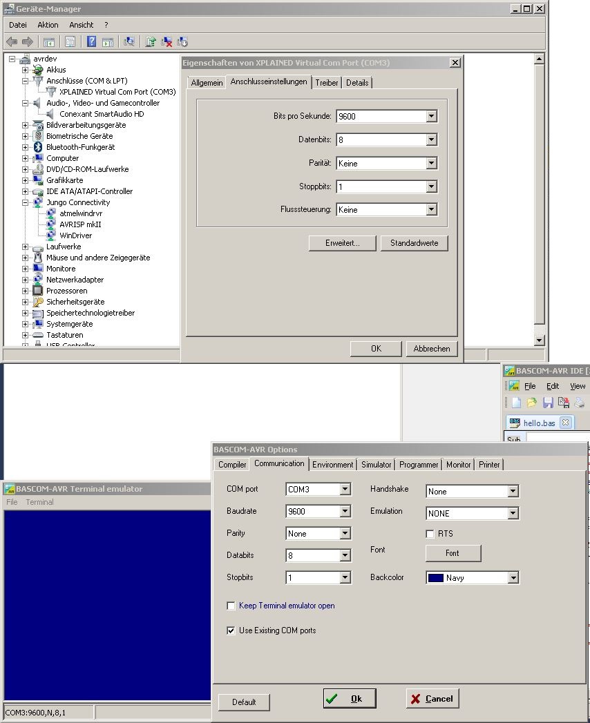

Habe mir mit BASCOM dieses kleine Programm für meinen XMEGA-A1 XPlained
geschrieben, das einfach nur eine LED blinken lassen und etwas in den
BASCOM Terminal Emulator ausdrucken soll:
$regfile = "xm128a1def.dat"
$crystal = 32000000                     '32MHz
$hwstack = 64
$swstack = 40
$framesize = 40
$lib "xmega.lib"
$external _xmegafix_clear
$external _xmegafix_rol_r1014
Config Osc = Enabled , 32mhzosc = Enabled         'We use internal 32MHz
Config Sysclock = 32mhz , Prescalea = 1 , Prescalebc = 1_1       'Internal 32MHz, no prescaler
Config Porte.0 = Output                                     'Porte.0 as Output
Porte.0 = 1
$baud = 9600
Config Com3 = 9600 , Mode = Asynchroneous , Parity = None , Stopbits = 1 , Databits = 8
Open "COM3:" For Binary As #1
Waitms 1000
Do
  Porte.0 = 0
22
  Waitms 1000
23
  Porte.0 = 1
24
  Waitms 1000
25
  Print #1 , "a"
26
Loop
27
End                                                         'end program
Die LED blinkt, aber ich kriege keinen Ausdruck über den XPLAINED
Virtual Com Port. (siehe Bild)
Was habe ich falsch eingestellt?

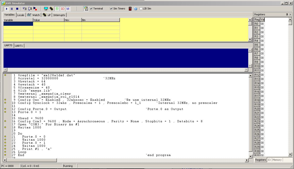

Gast #5027144
Setze mal als oberste Zeile "$Sim" (Ohne Anführungsstriche) rein und
kompiliere erneut. Dadurch werden die 1000ms Wartezeit in der Simulation
nicht mit ausgeführt, die jetzt die Printausgabe ewig verzögern.

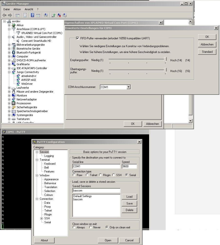

OP #5027149
Habe mein Problem gelöst, indem ich im Geräte Manager den XPlained
Virtual Port (COM3) auf den COM1 geswitched habe.
Ich sehe nun mit Putty eine Ausgabe. (siehe Screenshot)
Außerdem habe ich natürlich den Code verändert:
Config Com1 = 9600 , Mode = Asynchroneous , Parity = None , Stopbits = 1 , Databits = 8
Open "COM1:" For Binary As #1
