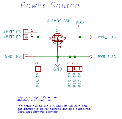

In diesem Schaltplanausschnitt einer batteriebetriebenen Anwendung sitzt
zwischen Knopfzelle und dem µC dieser Transistor.
Im Internet habe ich diesen Beitrag gefunden:
http://www.dietmar-weisser.de/elektronikprojekte1/analogtechnik/65-spannungsversorgung/79-spannungsstabilisierung-mit-geringstem-strombedarf.html?showall=1
Bei Betrieb mit ausschließlich einer Knopfzelle könnte der PMOS also
entfallen, oder?
Leider ist kein Transistortyp angegeben, aber für Eingangsspannungen
jenseits der zulässigen Spannung würde dann wohl einen wählen, der eine
etwas geringere Schwellenspannung als 3,6V hat?
Danke im Voraus.
Hannes
Ich lese aus den Angaben eher, dass die Schwellenspannung deutlich
(nicht nur ein bisschen) unter 1,7V liegen sollte.
(Sinnvollerweise sollte der FET im Betrieb der Schaltung möglichst
niederohmig sein, was heißt, dass er bei der Betriebsspannung nicht
gerade mal so anfangen sollte, zu leiten, sondern schon gut
durchgeschaltet haben sollte.)

Hm, Verpolschutz leuchtet ein.
@M.A.S.
Klar, da hast Du recht. Aber wie wird das dann gehandhabt, wenn z.B. so
ein Supercap angeschlossen wird?
Das steht doch dann in Konflikt mit dem Zitat aus dem Artikel:
"Die Ausgangsspannung entspricht hierbei, bei geringer Stromentnahme,
ungefähr der Schwellspannung "UP" des eingesetzten Transistors.
        UA  ≈ UP        (1)"
> entfallen, oder?
Wenn du sie nicht verkehrt herum einlegen kannst. Oder ein verkehrtes
Einlegen nichts schadet...
http://www.lothar-miller.de/s9y/categories/39-Verpolschutz
Du vergleichst da Kraut mit Rüben. Das Zitat passt zur Schaltung auf der
verlinkten Seite. Aber nicht zum geposteten Verpolschutz.
> aber für Eingangsspannungen jenseits der zulässigen Spannung würde dann
> wohl einen wählen, der eine etwas geringere Schwellenspannung als 3,6V
> hat?
Die Schwellenspannung sollte signifikant niederiger sein. Denn die
Schwellenspannung gibt an, ab wann der FET beginnt zu sperren. Du willst
ihn aber leitend sehen. Satt leitend...

Für die Knopfzelle täte es ein IRLML6402. Der hat eine ausreichend
kleine Treshold und einen schön niedrigen RDSon.
Die Schaltung ist so groß wie ein Fliegenschiß, rettet aber oft die
Plain und stört elektrisch nicht.
