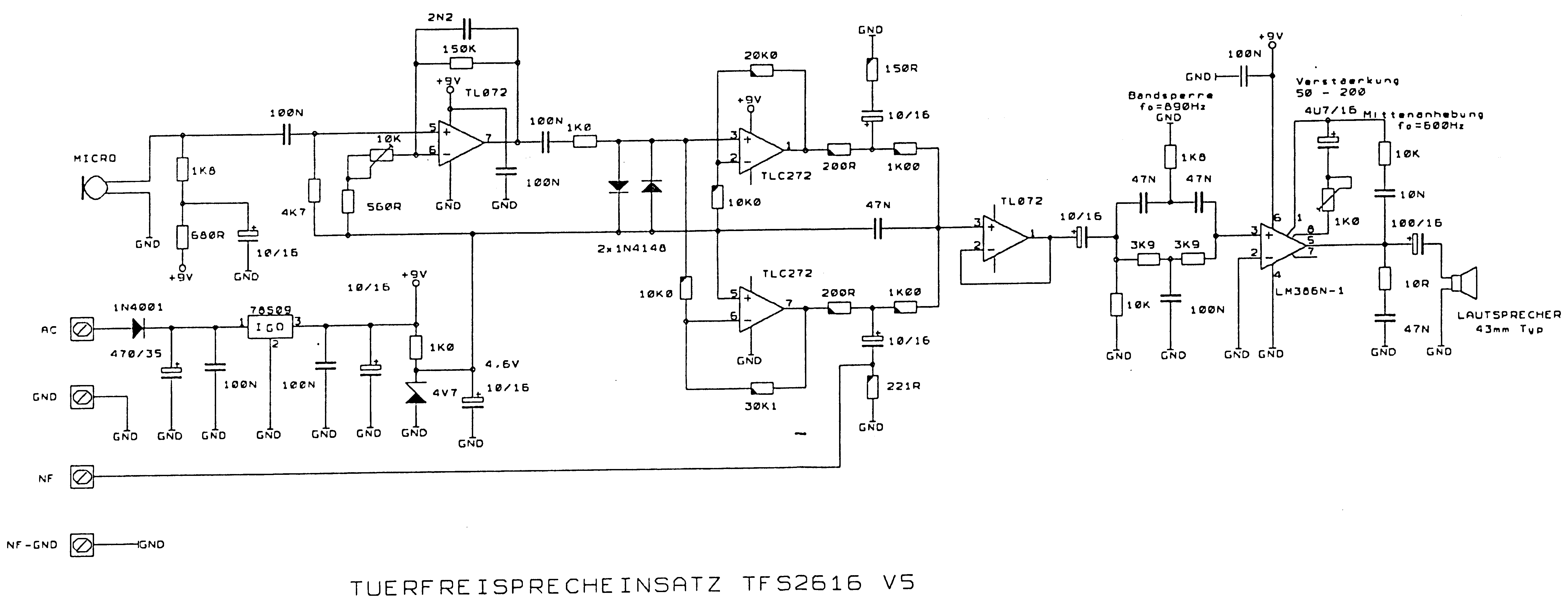

Ich betreibe hier eine Sprechstelle in Zweidraht. Aus Sicht der
Telefonanlage ist das ein analoges Telefon, Audio in beide Richtungen
über ein Adernpaar kannst Du unter "Gabelschaltung" im Web nachsuchen.
Meine Telefonanlage ist an diesem Port so konfiguriert, dass sie einen
festes Ziel anruft, sobald die Leitung belegt wird, ohne jegliche Wahl.
Im Anhang ein Stromlauf einer älteren Auerswald, die Schnittstelle ist
gemäß FTZ 123 D 12 ausgelegt.
Eine sehr schöne, aber leider auch teure Variante, sind Türsprechstellen
mit Wählfunktion, das sind technisch gesehen echte Freisprechtelefone.
Kann man auch digital haben, aber ein S0 will dann natürlich zwei Paare
aka 4 Drähte).
