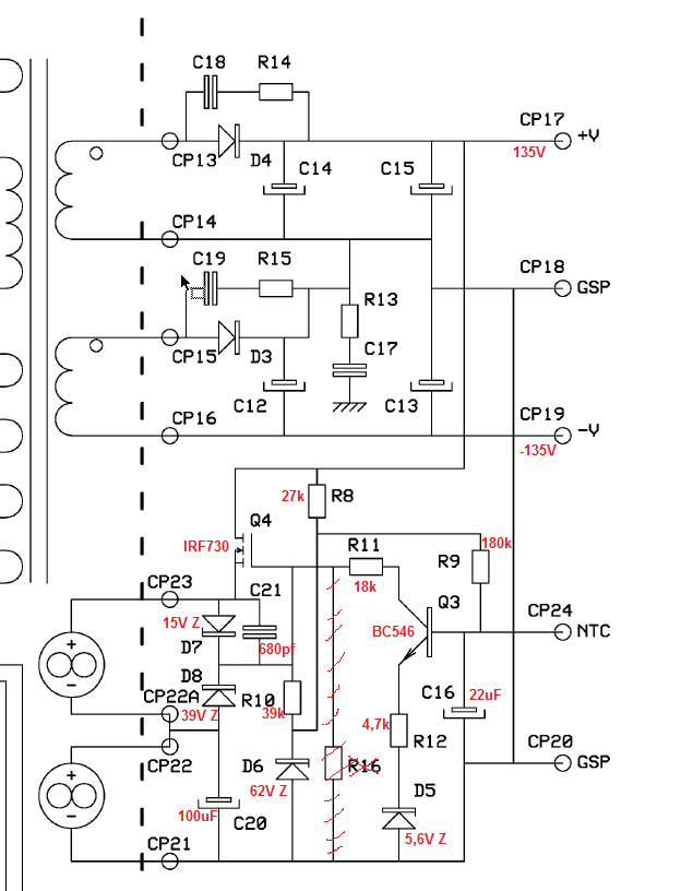

Moin,
es geht um eine Endstufe bei der ich die Lüfter tauschen möchte. Die
alten sind 2-Draht Lüfter (also nur + und -), die neuen kamen allerdings
mit Tacho Ausgang und PWM Steuerung.
Die alten Lüfter funktionieren wie sie sollen (sind nur alt und müssen
getauscht werden, sind Nidec TA300DC - 24V), daher hatte ich mir die
PAPST 8454 /2H4P besorgt, die allerdings als 4-Draht mit Tacho Ausgang
und PWM Ansteuerung daher kommen.
Nun die Frage ob und wie man die Lüfter Sinnvoll in die Schaltung
integrieren kann?
Würde die halt gerne verwenden, da der Luftdurchsatz fast doppelt so
hoch ist und somit auch die Kühlleistung.
Problem ist halt diese sind in Reihe geschalten und laufen an nem
Netzteil schon unrund, in der Endstufe selber tut sich nichts oder wenn
sie laufen reagiert die Schaltung sehr empfindlich (berühren der
Lüfterkabel reicht und die Drehzahl ändert sich).
Mit parallelgeschalteten Kondensatoren je Lüfter laufen die rund, aber
halt nicht so wie sie sollen und die Schaltung reagiert so empfindlich.
Bin grad etwas ratlos ob man diese überhaupt integrieren kann :/
Vielleicht habt ihr ja ein paar Tipps für mich.
Vielen Dank schon einmal!

Der PAPST 8454 hat eine Leistungsaufnahme von 6,8Watt, also mehr als
jeder der TA300DC-Familie. Das heißt, die Lüfterregelung muß deutlich
mehr Strom liefern, schafft die das?
Miss mal die Spannung an den Lüftern, am besten mit einem Oszi.

Sind die neuen Lüfter angeschlossen drehen die erstmal langsam, halte
ich die Messpitzen vom Multimeter dran (auch nur eine, die andere
nirgens rangehalten) drehen sie hoch (das meinte ich mit empfindlich).
Die Spannung ist (wenn sie dann Hochdrehen aufgrund des Multimeters,
warum auch immer) bei 24V, also 12V je Lüfter (da Reihenschaltung) wie
bei den vorherigen (Leerlauf bei Zimmertemperatur).
Oszi hab ich grad nicht da, müsste ich wenn morgen mal mitbringen und
messen.
Auch wenn sie sich nicht drehen, also wenn diese direkt ohne
parallelgeschaltete Kondensatoren angeschlossen sind, liegt diese
Spannung an.
Die Steuerung hängt ja direkt an der Versorgungsspannung der Endstufe
und diese kann genügend Strom liefern. Ist halt die Frage ob die
Schaltung an sich irgendwo dicht macht oder es an der fehlenden PWM
ansteuerung liegt.
Die Ausgangsspannung bleibt ja aber wie gesagt bei jeder Konstellation
im Leerlauf bei Zimmertemperatur bei gesamt 24V bzw. 12V je Lüfter.

Also 4,3W bei 180mA, der Papst möchte 280mA.
Lukas M. schrieb:
> also 12V je Lüfter
Das ist bei 24Volt Lüftern etwas wenig, allerdings scheint mir die
Regelung etwas konfus, ganz durchschau ich die noch nicht.
Lukas M. schrieb:
> es an der fehlenden PWM ansteuerung liegt.
Nein, wenn die Lüfter da kein Signal bekommen laufen sie auf 100%.

Mit nem geregelten Netzteil laufen die Teile auch mit weit weniger
Spannung, haben auch keine Anlaufprobleme.
Unterschied zwischen den Nidec und den Papst ist halt:
PAPST
- laufen an nem externen Netzteil (in Reihe) unrund, strom schwankt
- mit parallel Kondensator je Lüfter laufen sie auch normal
- in der Endstufe tut sich nix, zucken einmal und gut
- Schaltung reagiert sehr empfindlich
- hab nochmal getestet: außerhalb der Endstufe läuft es normal, auch
ohne Elkos und auch keine empfindliche Reaktion der Schaltung, aber
direkt angeschlossen&verbaut in der Endstufe wieder nichts
Nidec
- laufen in Reihe rund
- auch in der Endstufe alles gut
Ratlos :D
Kann es sein, da es eine Schaltnetzteil Endstufe ist, vielleicht im PWM
Eingangsteil etwas eingestreut wird was den Lüfter verwirrt und nicht
zum starten bringt?
Daher laufen die außerhalb der Endstufe, aber nicht wenn sie verbaut
sind.
Kann man hier vllt was gegen machen?
Edit: Lüfter mal wieder ans Schaltnetzteil gestellt und gab wieder
Probleme. Wird also unter anderem da dran liegen.
