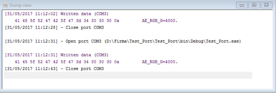

Hallo, ich Arbeite an einem Projekt wo ich über SerialPort eine SamC21 ansprechen soll, die Übrtragung meiner Daten über UART funktioniert auch, nur leider nicht direkt. Bisher hab ich es nur über die Vorgabe von Micosoft Probiert, aber selbst da funktioniert es nicht. Link diesbezüglich: https://msdn.microsoft.com/de-de/library/system.io.ports.serialport(v=vs.110).aspx Ich kann über ein Terminal (Docklight wurd mir empfohlen) befehle senden. Wenn ich über SerialPort alles Probier reagiert der Controller ertmal garnicht, sobald ich dann hergehe und über mein Terminal irgendetwas sende übernimmt mein Controller die Daten die ich vorher über SerialPort versucht habe zu senden. Weiß jemand welche (vermutlich) Zeichen ich vergesse zu senden das mein Controller nicht direkt reagiert? _serialPort.Write( String.Format("Textübergabe")); "Textübergabe" = das was hinterher eingelsesn werden soll.

Ich hab jetz mal ein Bild von meinem Hex-Code gemacht was mir das Monitorprogramm angibt, ich seh aber absolut keinen Unterschide. Das ober ist der Part bei dem es Funktionier. Der Untere Teil ist der Teil bei dem es nicht Funktioniert. Parity ist in beiden Fällen auf None DataBits auf 8 StopBits One

Hi, Benutzt Du den virtuellen Com Port über EDBG? Also z.B. SamC21 Explained ? Dann ließ Dir mal die User Guide durch. Du musst noch ein serielles Signal (Dtr?) setzen... Manche Terminalprogramme machen das automatisch...dann läuft es, spätestens ein Neustart setzt das Signal aber wieder zurück...evt. auch schon ein Schließen des Terminals.
Leider ergibt das das selbe Ergebniss ja ich benutze virtuellen Com Port über EDBG Danke, Dtr war das Problem
