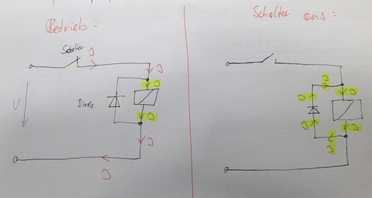

Auf welcher Seite die Spule getrennt wird ist egal, solange die
Freilaufdiode an der Spule verbleibt.
Zur Funktion: Die Diode wird in Sperrrichtung zur Spule geschalten, das
klingt für den Betriebsfall (Spule von Strom durchflossen, erregt)
erstmal sinnlos. Beim Wegschalten der Spulenspannung, möchte der Strom
aber in der Spule weiterfließen. Wenn er das nicht kann, entstehen so
hohe Spannungen dass es dann doch möglich wird (z.B. Funkenüberschlag im
Kontakt, siehe auch Unterbrecherzündung). Ist die Diode Parallel zur
Spule, kann der Spulenstrom sich durch die Diode zu Tode laufen.

#5027160
@TO: Hab dir noch eine Zeichnung gemacht.
@Matthias: Zugegeben: "Strom möchte weiterfließen" ist eine sehr
vereinfachte Beschreibung für das was tatsächlich passiert, was ich zu
Gunsten der Vereinfachung aber absichtlich gemacht habe.
Schöne Grüße!

Moderator (Firma: Titel) Persönliche Seite #5027182
Matthias S. schrieb:
> Das ist nicht richtig.
Es ist eine "umgedrehte Abkürzung" deiner Beschreibung (etwa wie die
zweite Seite der Medaille) und vereinfacht den Umgang mit Spulen
ungemein:
Nach dem Abschalten eine Spule fließt der Strom einfach weiter "aus der
Spule heraus". Und er sucht sich einen Weg. Am einfachsten ist es, ihm
diesen Weg mit der Freilaufdiode zur Verfügung zu stellen. Dann fließt
der Strom aus der Spule heraus, durch die Diode und wieder in die Spule
hinein: der Stromkreis ist geschlossen, das Ziel ist erreicht.
Wenn die Diode nicht da ist, dann fließt der Strom trotzdem weiter aus
der Spule heraus, muss aber einen "umständlichen" Weg über irgendwelche
Widerstände suchen und "deshalb" steigt die Spannung so hoch an, dass
ein Transistor durchschlägt oder gar ein Funke entsteht.
Das mag technisch nicht ursächlich korrekt sein, aber wir lassen in
Gedanken den Strom ja auch von + nach - fließen, obwohl die Elektronen
von - nach + fließen...
Besonders das Verhalten von Schaltreglern wird mit dem "Weiterfließen
des Stromes" völlig einfach darstellbar.
Ich kann auf jeden Fall mit diesem (abklingenden) Weiterfließen bisher
sämtliche Schaltungen erklären und analysieren. Und muss dabei nicht auf
die Polarität irgendwelcher Spannungen schauen.
BTW: evtl. ist auch einfach das Modell des Herrn Lenz umständlich...
