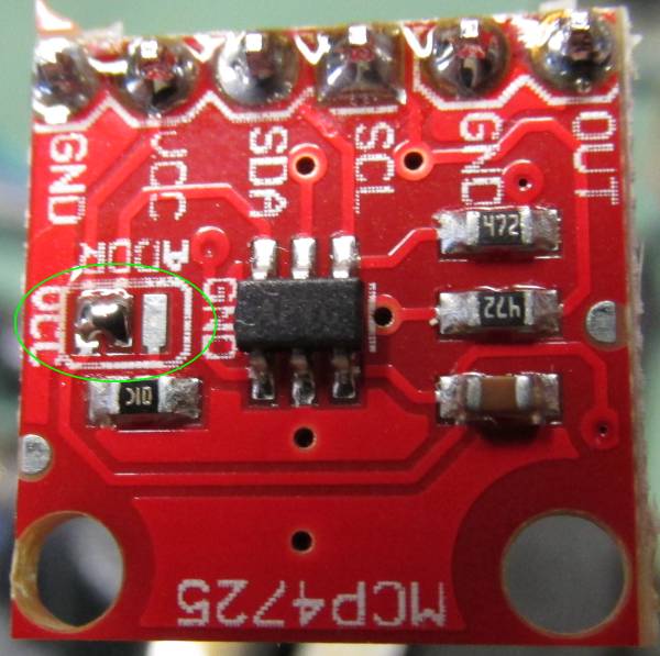

von Manfred (Gast)
Carsten schrieb:
> Geht es nicht mit einen einfachen DA Wandler?
MCP4725, per I2C an den Arduino?

von Carsten (Gast)
Danke für eure Hilfe!
Ich denke, der MCP4725 ist die beste Lösung, wobei ich ehrlich gesagt
nicht so ganz verstehe, wieso "Out" auf A0(Analog IN) geht?(siehe Link)
bzw. bei welchen PIN am MCP4725 gehe ich nun zu meinen Verbraucher?
https://www.google.de/search?q=mcp4725+arduino+due&newwindow=1&source=lnms&tbm=isch&sa=X&ved=0ahUKEwj5xsOQ-prUAhUJYlAKHaKuB4IQ_AUICygC&biw=1600&bih=802#imgrc=SP7NrKK5LhQI_M:

von Manfred (Gast)
Möchtest Du blöd und blind abmalen oder eigene Denkarbeit investieren?
> https://www.google.de/search?q=m...
Hier hätte es auch ein ordentlicher Link anstatt dieses verschissenen
Googlezeugs getan:
http://henrysbench.capnfatz.com/henrys-bench/arduino-mcp4725-digital-to-analog-converter-tutorial/
Ich habe erst vor kurzem ein paar Platinchen aus China bekommen. Bevor
ich den Eingang der Ware quittiere, mache ich immer einen groben
Funktionstest. Der Sketch von "Henry's Bench" funktioniert.
Wenn Du das Tutorial vollständig liest, sollte Dir klar werden, warum
der Ausgang des D/A an einem Eingang des Arduino hängt. Ich erkläre das
hier nicht, es würde sich auch bei genauer Durchsicht des Programmcodes
binnen weniger Minuten erschließen.
Deine Schaltung kommt an den Ausgang des MCP4725, die Verbindung zum
Arduino kann dann entfallen.
Falls jemand zum Chinesen fasst und die gleichen Platinen bekommt,
erwähne ich die Adressfalle: Die Brücke muß gesetzt werden,
andernfalls ist der Addr-Pin des MCP4725 undefiniert!
