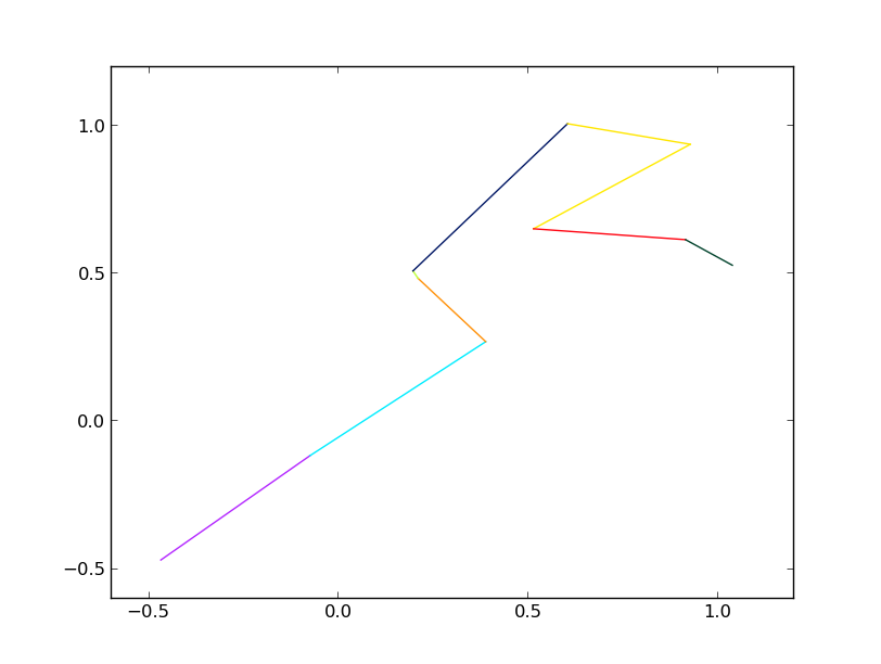

Hallo!
Ich möchte eine Kette von n < 20 Linien in Python erzeugen, in etwa so
wie hier:
https://stackoverflow.com/questions/17240694/python-how-to-plot-one-line-in-different-colors
Das ganze soll zwar zufällig generiert werden, allerdings müssen ein
paar Rahmenbedingungen eingehalten werden:
- Der Winkel zwischen den Linien darf nicht zu Spitz sein
- Die länge der einzelnen Linien soll in einem bestimmten Bereich liegen
- Wenn sich Linien überschneiden, dann nur wenn der Winkel zwischen
ihnen nicht zu spitz ist
Meine Idee wäre eine Funktion zu schreiben die eine Linie generiert in
dem sie einen weiteren Punkt in ein Punktearray hinzufügt und dann
schaut wie der Winkel in Bezug zur vorherigen Linie ist. Wenn der Winkel
zu spitz ist wird ein neuer Zufallswert generiert und überprüft..d as
geht so lange bis eine Lösung gefunden wurde... für die anderen
Bedingungen wende ich ein ähnliches verfahren an. Macht das Sinn oder
geht das auch einfacher?
Ich erwarte natürlich nun kein fertigen Code, aber um ein paar Hinweise
wie sich sowas anstellen lässt wäre ich dankbar.
Ich verstehe z.b in dem Beispiel Code diese Anweisung nicht:
xy = (np.random.random((10, 2)) - 0.5).cumsum(axis=0)
Es wird ein Array mit 10 Wartepaaren erzeugt.. aber wofür sorgt CumSum?
Grus
A.B
Verstehe ich nicht.
Alle (Pseudo)zufallsfunktionen in den Programmiersprachen die ich kenne
liefern Zufallswerte in einem bestimmten Bereich.
Also kann man diesen Bereich durch einfache Multiplikation eines Faktors
und Addition eines Offsets auf den gewünschen Bereich abbilden.
Also 2 Zufallswerte für den Winkel und die Länge der nächsten Linie und
Linie zeichnen.
OP #5027343
Wie wäre es wenn man Punkte über alle geraden Interpoliert und in ein
Array Schriebt. Wenn dann zwei Werte in dem Array sehr nah bei einander
Liegen gibt es entweder ein Schnitt oder sie kommen sich sonst
verdächtig nahe was auch nicht umbedingt gewünscht ist. Dann zeichnet
man aus den Wartepaaren die sich nahe kommen jeweils zwei Linien und
überprüft den Winkel..
