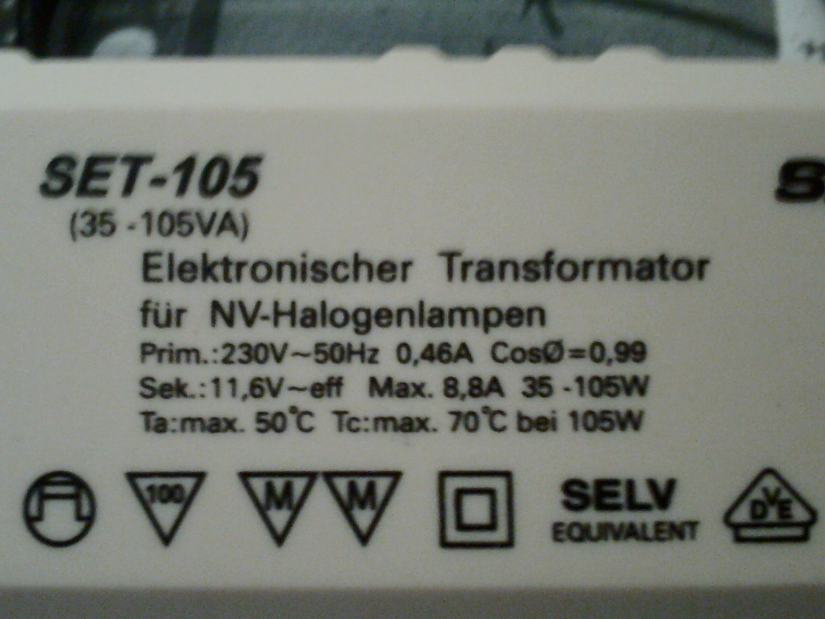

Hallo, ich habe mal eine Frage an die Fachleute. Ich brauche eine
Spannung von 10V und ca. 8A für eine Schaltung mit Schrittmotor
(Arduino). Da ein Netztrafo groß und schwer ist, würde ich gern einen
alten elektronischen Trafo (von 1999) + entsprechender Gleichrichtung
mit schnellen Dioden und Stabilisierung verwenden. Ist das grundsätzlich
machbar ? Ich will nicht neu kaufen aber basteln. Im Anhang das Bild der
Vorderseite des Trafos.
Danke im Vorraus   Opa Manfred
von hinz (Gast)
Der braucht eine ohmsche Mindestlast von 35W, und die Impulslast des
Ladeelkos wird ihm nicht gefallen.
von Peter II (Gast)
Der Trafo braucht eine Mindestlast, wenn der Motor mal kein Strom
aufnimmt, wird er abschalten.
von Der Andere (Gast)
und durch die Gleichrichtung wirst du zusätzlich ca. 1,5-2V verlieren.
12V Schaltnetzteile kosten nicht die Welt, geeigneter wäre
wahrscheinlich ein altes PC Netzteil mit einer Mindestlast auf dem 5V
Zweig.
von Tany (Gast)
Der Andere schrieb:
> geeigneter wäre
> Zweig.
opamanfred schrieb:
> Da ein Netztrafo groß...
wahrscheinlich ist ein PC Netzteil noch viel größer.
Schrittmotor mit 8A und 10V, hm...was ist'n für ein?

von opamanfred (Gast)
für Tany: Der Schrittmotor braucht laut Aufschrift 2,5A /Phase, Typ
23LM-C355-15. Weiter sind noch 4 kleinere Schrittmotoren (0,8A) dabei.
Soll mal ein Roboterarm werden, wie gesagt nur zum Basteln und
Programmieren.
Danke für die Antworten.  Opa Manfred
von Tany (Gast)
Nimmt dir dafür ein NB Netzteil 16...24V 4...5A und gut.
von Der schreckliche Sven (Gast)
Ein elektronischer Halogentrafo erzeugt elektrischen Sondermüll, der in
einer Glühbirne entsorgt werden muss. Ein Gleichspannungsnetzteil wird
da nicht daraus. Das hab ich schon alles für Dich ausprobiert.
von Harald W. (wilhelms)
Das ist falsch. Die Aufschrift besagt, wieviel Strom er dauernd
verträgt, ohne zu überhitzen.
von oszi40 (Gast)
Wo ist die Schaltung? Schrittmotor mit zu niedriger Spannung ansteuern
geht oft in die Hose.
https://www.mikrocontroller.net/articles/Schrittmotoren
