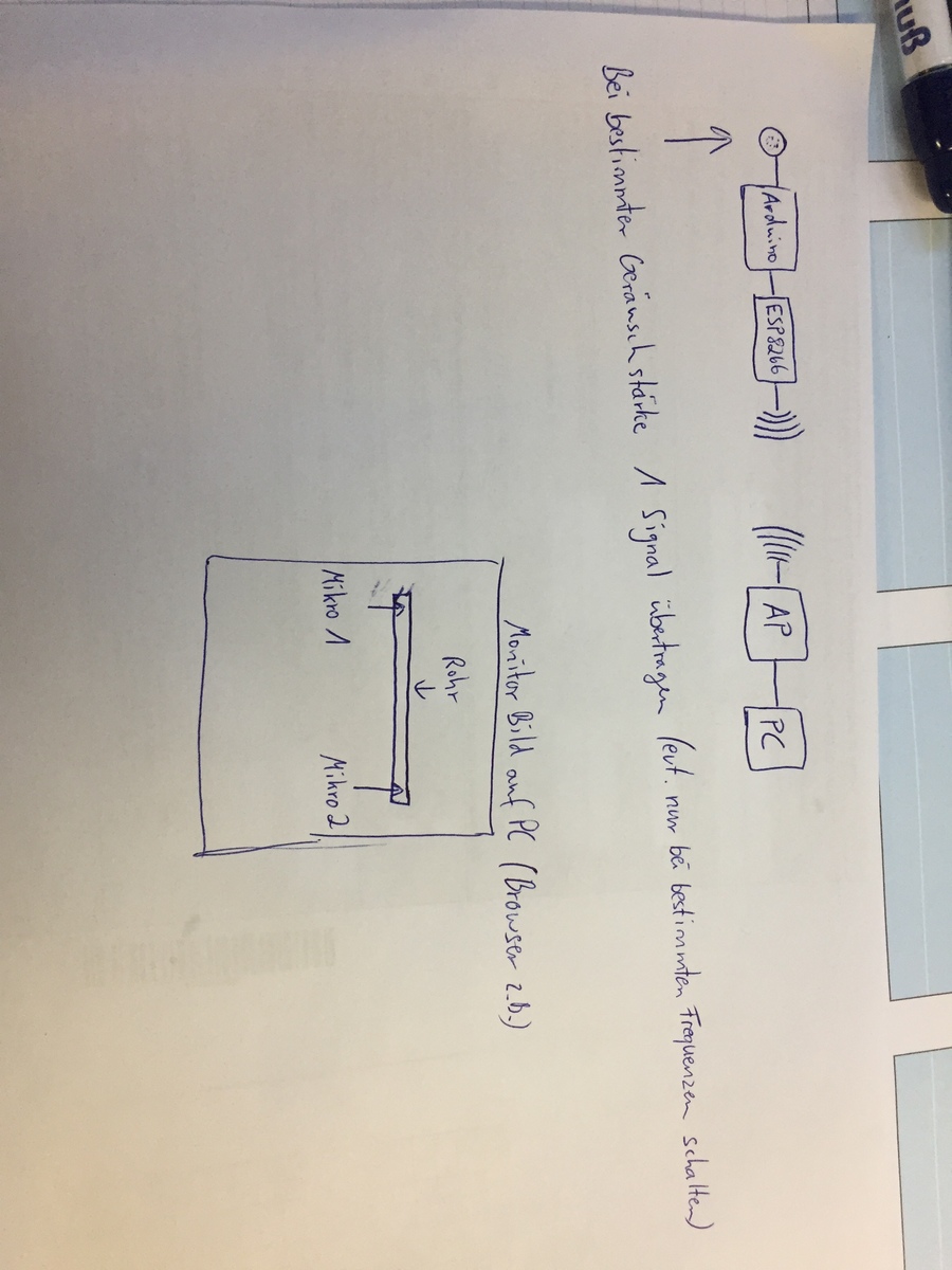

ich steh momentan vor einem Projekt für meine Technikerarbeit. Im Anhang
findet man ein Bild um was es sich ungefähr handeln soll. (sorry für die
schlechte Zeichnung ;D)
Ich möchte ein Sound Detector an einem Rohr anbringen durch das Buchsen
gefahren werden mit Luft. (Rohrpostsystem) Es handelt sich um Edelstahl
Rohre und Buchsen die etwa 1,5kg wiegen. Also es sollte genug "Lärm"
enstehen. Nun geht es darum das Signal sobald die Buchse den Sensor
passiert hat zu erfassen und per WLAN an eine Empfangsstation zu
schicken. Die Empfangsstation ist per Netzwerk mit einem Computer
verbunden der wiederum soll das Signal so verarbeiten das im Browser in
etwa ein Bild wie gezeichnet entsteht. Einfach das Rohr mit den 2
Kontakten die dann auf Grün gehen wenn die Buchse passiert wurde.
Meine Frage ist nun erst einmal ob dies überhaupt so möglich ist wie ich
mir das denke. Und welche Komponenten ich am besten für dieses Beispiel
ausprobieren sollte? Um das Programm an sich geht es hier jetzt noch
nicht. Nur um das Grundsystem.
Vielen Dank im vorraus
Liebe Grüße Philipp
Ich fürchte, dass sich Schall über das Metall der Rohre besser
ausbreitet als gewünscht.
Kannst ja mal versuchen, im Haus jemanden zu finden, der auf den
Heizungsrohren rumklopft.
Also erst mal irgendein Mikro mit Klebeband ans Rohr und anhand einer
Tonaufnahme versuchen zu sagen, wann die Buchse passiert hat.
Lass mich raten, Du darfst die Rohre nicht anbohren, um einen anderen
Sensor verwenden zu können.
Hab mir halt gedacht das man eventuell schauen kann welches Geräusch
entsteht um dieses vielleicht so gut es geht heraus zu Filtern.
Ja das Rohr anbohren sollte vermieden wären. :(
Aber das Prinzip wo ich mir dabei gedacht habe würde Theoretisch
ersteinmal funktionieren?

Es geht darum den gegenstand im Rohr zu lokalisieren und dies am besten
ohne es aufzubohren. Sonstige Vorschläge außer Kapazitive Sensoren und
Bohren?

Ja. Wenn es ein Metallrohr ist, dann kann man es als Hohlleiter nutzen
und eine abwandlung des Kabelradars verwenden
