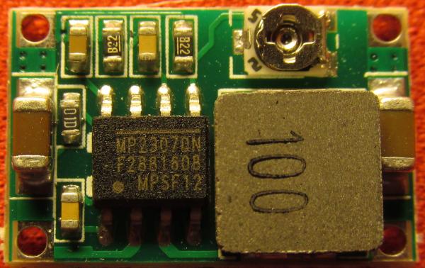

Ich habe neulich ein paar andere Platinchen gekauft:
http://www.aliexpress.com/item/15950-Free-Shipping-10pcs-Model-aircraft-power-step-down-DC-DC-mini-360-power-supply-module/32356678600.html
Das Poti ist dermaßen mistig, dass ich 5 Volt noch nicht einmal
anständig eingestellt bekomme. Bevor ich den einsetze, muß da der
Lötkolben ran - Bereichseinengung machen.

von Joachim B. (jar)
Manfred schrieb:
> Joachim B. schrieb:
>> noch schlimmer POTI das Ausfallrisiko Nr.1
ähnliche hatte ich als 20er Pack über ihbäh geordert, schaffen keine 3A
aber knapp 2A und reichten für meinen Einsatzfall und das Poti wurde
entlötet und mit einem 0603 43k auf 5V getrimmt. klappt prima, je ein
Stepdown von 24V zu 2x 18 RGB LED WS2812b Streifen, rechnerisch bei
vollem spitzenweiß 36x 0,06A = 2,16A, passt also zumal alle nie
spitzenweiß sehen werden, aber wenn dann sinkt die Spannung eben etwas,
die WS2812b habe ja auch eine Toleranz und müssen nicht genau 5V sehen.
