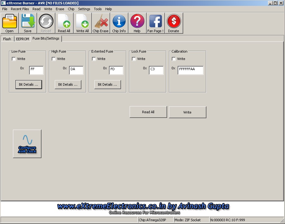

Habe versucht am Arduino Nano Atmel Mega328p (China version), das Lesen des Flash Speichers über USB und ISP, via Fuse-Bits zu deaktivieren. z.B Low Fuse: 0xFF High Fuse: 0xFA Extented Fuse: 0xFD Lock Fuse: 0xFB Calibration: 0xFFFFFF89 Mit dem hier erstellt: http://eleccelerator.com/fusecalc/fusecalc.php?chip=atmega328p&LOW=FF&HIGH=FA&EXTENDED=FD&LOCKBIT=FB Egal wie ich es versuche... er schreibt die werte mit eXtreme Burner rein. kann aber nach wie vor den Flash, Eeprom und Fuse bits lesen. Warum übernimmt der 328p die Einstellung nicht und schütz ihn vor Auslesen.. Verwende USBASP zum Lesen/Schreiben. Habe diese Problemstellung des öfteren auf englsich und deutsch gefunden. bin wohl nicht der alleine mit dem Problem. Stehe aufm schlauch.. was mache ich falsch? Bleibt wohl nur pin abtrennen übrig am MCU, um ihn zu schützen vor dem Auslesen und mit epoxydharz versiegeln, auch die ISP Schnittstelle auf dem Arduinio board. Dies sollte eigentlich auch schon reichen, aber schöner währe es mit Lock bits setzen :/ Bitte um Hilfe oder aufklärung:) Dankeschöön

Andreas F. schrieb: > Lock Fuse: 0xFB Mit dem Wert ist ja auch nichts gelockt. Wie bei AVRs üblich, haben gesetzte Lock/Fusebits den Wert 0. Versuchs mal mit 0xF8.
Andreas F. schrieb: > Bleibt wohl nur pin abtrennen übrig am MCU nimm einfach die richtigen fusebits, dann brauchst du nix abfräsen
Bernd B. schrieb: > Andreas F. schrieb: >> Lock Fuse: 0xFB > > Mit dem Wert ist ja auch nichts gelockt. > Wie bei AVRs üblich, haben gesetzte Lock/Fusebits den Wert 0. > Versuchs mal mit 0xF8. oookay. aber bei eXtre burner ist die 0x schon bei allen vorgegeben oder? ist das nur als Beispiel gedacht??? dachet es reicht dort dann FB reinzuschreiben.. siehe bild

0x heisst doch nur das es hex ist, das was dahinter kommt ist der Wert. Den musst du ändern. BTW warum sollte einen Pin abmachen sicher sein? Sobald jemand Zugriff auf das Teil hat lötet er es ab und fertig

Also habe es wohl hinbekommen.. Z.B so funktionert es jezt: wen ich auslese kommt kein error aber auch kein inhalt vom flash :) Eingabe: Low Fuse: 0xFF High Fuse: 0xF9 Extented Fuse: 0xFD Lock Fuse: 0xC8 Calibration: 0xFFFFFF89 Ist es normal wen ich jezt obiges Beispiel auslese, es mir zum teil andere fuse bits zurück gibt? Ausgabe: Low Fuse: 0xFF High Fuse: 0xD9 Extented Fuse: 0xFD Lock Fuse: 0xCO Calibration: 0xFFFFFFAA
KASA schrieb: > 0x heisst doch nur das es hex ist, das was dahinter kommt ist der Wert. > Den musst du ändern. > BTW warum sollte einen Pin abmachen sicher sein? Sobald jemand Zugriff > auf das Teil hat lötet er es ab und fertig Dachte mit Lock Fuse: 0xFB sei er geschüzt. Mit Lock Fuse: 0xC8 klappts jezt. wenige können direkt am MCU Rastermass 0.8mm? dort neue pins anzulöte die bündig am MCU abegtrennt sind und mit Epoxy versiegelt. das kannste nicht einfach so wegätzen oder manuell entfernen.. dieser Aufwand wird sich garantiert keiner für den Code machen :D dan schreibt er ihn besser selber... Ist kein Hexencode. Es halt Canbus steuerung integriert wovon wenige "normalos" Ahnung haben aber möchte ich ihn schützen.

Andreas F. schrieb: > Ist es normal wen ich jezt obiges Beispiel auslese, es mir zum teil > andere fuse bits zurück gibt? Ja, das ist normal. Es gibt Bits, die sich nicht ändern lassen und ihren Standardwert behalten, egal, was du da draufschreibst. Siehe Datenblatt... Das hätte dich übrigens auch über die änderbaren Fusebits richtig aufklären können. Fazit: Wer lesen kann, ist einfach mal klar im Vorteil.

kann mir noch jemand sagen ob die Lock bits fuse bits einbstellung die funktion des aufgespielten codes in irgend einer weise beeinträchtigen könnte? Daurch werden ja keine Posrt auf dem Arduino Nano Shild Deaktiviert? ausser ISP und USB.. richtig ? siehe: http://eleccelerator.com/fusecalc/fusecalc.php?chip=atmega328p&LOW=FF&HIGH=F9&EXTENDED=FD&LOCKBIT=C8 ich könnte auch es ja auch so einstellen oder? Lock Fuse: 0xC0 http://eleccelerator.com/fusecalc/fusecalc.php?chip=atmega328p&LOW=FF&HIGH=F9&EXTENDED=FD&LOCKBIT=C0 mehr schutz gienge ja nicht?
