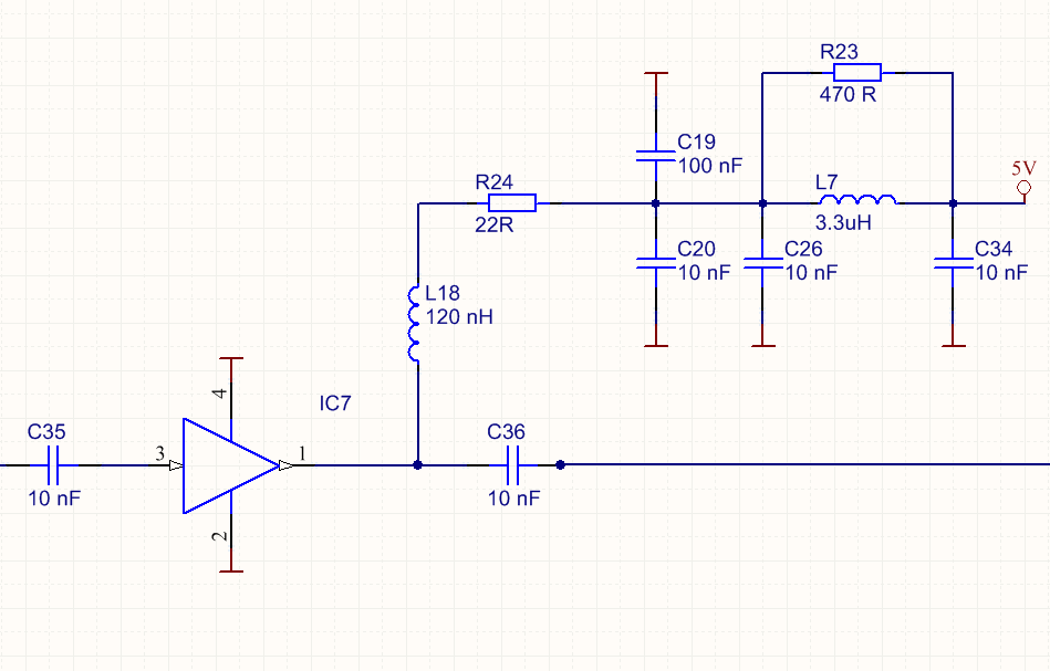

Hallo alle zusammen,
ich habe obige (Bild1) Beschaltung des ADA-4743 entdeckt welches ein
Bipolar Darlington Amplifier ist. Die zu betreibende Frequenz beträgt
900MHz. Mir sind eigentlich alle Komponenten klar.
C35 und C36 sind Blockkondensatoren
L18 bildet den RF Choke
R24 den RC zur Speisung mit der Formel Rc = (Vcc-Vd)/(Id)
C19 und C20 bilden Abblockkondensatoren
Und nun kommt der Teil den ich nicht verstehe.
Ich vermute das C26, L7 und C34 eine Art Anpassung-Schaltung bilden
sollen aber da kommt die Frage auf warum? Und weshalb ist der R23
parallel zu L7?
Kann mir das jemand erklären?
Vilen Dank für eure Hilfe

Ralf L. schrieb:
>> parallel zu L7?
> C26, L7 und C34 ist ein Pi-Filter, das durch R23 bedämpft wird.
Aber warum Filtert man eine Vcc mit einem Pi-Filter und bedämpft diesen
auch noch? Würde da nicht ganz einfach Abblockkondensatoren reichen?
Verstehe den Sinn noch nicht ganz dahinter außer das es mehr Teile
braucht.
Gast #5027587
Abblockkondensatoren haben eine Dämpfung von nur 6 dB und mehrere
RC-Glieder hintereinander haben zuviel Verluste. Deshalb noch eine
Induktivität L7 in Pi-Filterschaltung dazu (insgesamt 12 dB). Ohne
Dämpfung durch R23 könnte bei starker Belastung und entsprechender
Frequenz das PI-Filter zum Reihenresonanzkreis angeregt werden.
