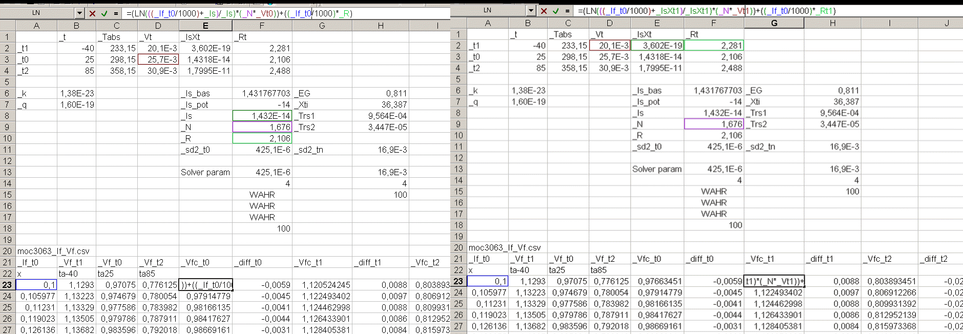

Johannes S. schrieb:
> Kurzfassung:
> -Problem: Bauteil Parameter von LtSpice aus deren Datenblatt zu filtern
Ich denke nicht, dass nur mit einfachen DB-Parametern ein Spice-Modell
erstellt werden kann. Vor allem gibt es keine vom Bauteil unabhängige
Vorgehensweise.
z.B. die LED eines MOCxxxx:
* DB Kurve Vf/If bei verschiedenen Temperaturen extrahiert
(png-engauge-csv)
* Excel um die Kurven mit den Parametern in Einklang zu bringen
* Überprüfung mit LTspice
Andere Bauteile erforden andere Formeln (über die Hilfe findet man zu
den möglichen Modellen, z.B. MOSFET Level x) oder eben ein komplettes
Behavioral-Modell, bei dem die Physik egal ist, und nur die z.B.
Spannung-Strom-Beziehung (oder andere Größen wie Temperatur, Kraft,
etc.) zwischen Ein- und Ausgang nachgebildet wird.
