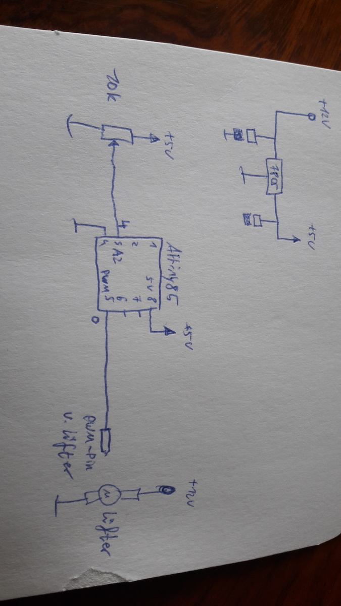

Ich habe mal einen Serverlüfter aus dem Schrank gezogen um sich bei den
Temperaturen etwas zu Kühlen und den Nebeneffekt des Lüfters als
Lötrauchabsaugung zu nutzen.
Da dieser bei einem Anschluss mit 12v volle Pulle losrast und laut ist,
möchte ich ihn mit PWM ansteuern.
Dazu habe ich etwas gegoogelt und diesen Sketch gefunden:
http://www.circuitstoday.com/pwm-generation-and-control-using-arduino
Dann habe ich den PWM- Pin (blaues Kabel) des Lüfters an einen
entsprechenden PWM pin des Arduinos verbunden und kann somit mittels
eines Potis die Drehzahl des Lüfters steuern, alles kein Problem.
Da ich das ganze jedoch etwas "portabler" machen möchte, habe ich
versucht das ganze auf einen Attiny85 zu übertragen.
Alles angeschlossen, Poti an einen Analogeingang (idf. PB4) und den
PWM-Ausgang an PB0.
Den Sketch habe ich an die vorhandenen Anschlüssen angepasst und meinen
Attiny mit der "Arduino as ISP"- Methode programmiert.
Wenn ich das ganze aber anschalte läuft der Lüfter nur mit einer
konstanten Geschwindigkeit, man kann nichts dran ändern...
Habe ich irgendwas falsch angeschlossen oder eignet sich der Attiny85
dafür nicht?
Hat jemand Ahnung was ich falsch gemacht habe?
Über eine kurze Antwort würde ich mich freuen...
VG

Hast du denn den CKDIV8 Fuse gesetzt? Von Haus aus ist die bei neuen AVR
nicht gesetzt (programmed = 0) und sie laufen halt mit 1Mhz statt 8Mhz,
könnte deine PWM durcheinander bringen. Der Lüfter ist aber schon ein
PWM Lüfter mit 4Pin?! VCC, Masse, Drehzahl und PWM?!
Was sagt das Datenblatt zur Std-Pin-Function an PB4?! (Bin grad mim
Handy unterwegs)
Und zu guter Letzt: Zeig Mal den Code!

von Patryk D. (pad_dy)
Also ich habe es einmal so wie in dem Link gemacht:
______________________________________________________________________
int pwm = 0; // assigns pin 0 to variable pwm
int pot = 4; // assigns analog input 4 to variable pot
int t1 = 0;   // declares variable t1
int t2 = 0;   // declares variable t2
void setup()  // setup loop
  pinMode(pwm, OUTPUT); // declares pin 0 as output
  pinMode(pot, INPUT);  // declares pin 4 as input
void loop()
  t2= analogRead(pot); // reads the voltage at A0 and saves in t2
  t1= 1000-t2;         // subtracts t2 from 1000 ans saves the result in
t1
  digitalWrite(pwm, HIGH); // sets pin 12 HIGH
  delayMicroseconds(t1);   // waits for t1 uS (high time)
  digitalWrite(pwm, LOW);  // sets pin 12 LOW
  delayMicroseconds(t2);   // waits for t2 uS (low time)
___
Und ich habe auch selber noch einen Sketch geschrieben, mit der
analogRead Funktion, dann diesen Wert mappen (von 0-1023 auf 0,255) und
dann den gemappten Wert mit analogWrite ausgeben.
Und ja, ich habe den Ausgang des Attinys direkt an den PWM Pin des
Lüfters angeschlossen.
Irgendwelche Fuses oder so habe ich nicht reingemacht, ich habe einfach
nur meinen Sketch mit der Arduino au ISp hochgeladen (Als borad Attiny85
mit internal 1MHz Clock)
Und hier noch ein Schaltplan.
von core (Gast)
Es sind mit Sicherheit die Fuses falsch gesetzt...
Ich habe es einfach mit einem externem Quarz gelöst.
Vielen Dank für alle Antworten!
von Holger L. (max5v)
Eigentlich müßte man an den Fuses nichts ändern, irgendwo in den
Untiefen der Arduino Einstellungen müßte es eine Einstellung für die
Frequenz geben.
Um zu schauen ob die Frequnz stimmt kann man einfach mal eine Led
blinken lassen.
Led ein
warte x Zeit
Led aus
warte x Zeit
In diesem Fall kann man einfach T1 und T2 durch feste Werte ersetzen,
und statt dem Motor eine Led anschließen.
Der Code beschreibt eine Software PWM, der Attiny85 hat durchaus die
Möglichkeit einer Hardware PWM, unter Suchbegriffen wie z.B. "attiny85
pwm motor" sollte sich eine Menge finden lassen.
Wenn die Fuses doch geändert werden müssen ist diese Seite recht
hilfreich:
http://www.engbedded.com/fusecalc/
