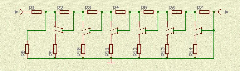

ich bin blutiger Anfänger und habe mir die Schaltung (Teiler11)
zusammengestrickt.
Eingang=5V unbelastet.

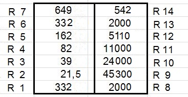

Die Widerstandswerte (Exel) für R8 - R14 sind für Parallelschaltung.
Jetzt ist meine Frage an euch: Kommt das so hin?
Ausgang soll 4,8V bis 4,2V unbelastet.
Geschaltet wird mit einem 12-fach on-of Schalter; Schalter 1und2 für
R2undR8.
Vielen Dank im Voraus.
John T. schrieb:

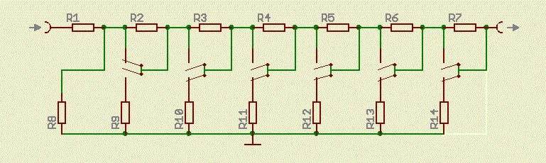

> GND Fehler behoben?
jep passt
-  = Reihe
// = Parallel
Ich Fang mal von hinten an..
(R7-R14) // R13)
   - R6) // R12)
   - R5) // R11)
   - R4) // R10)
   - R3) // R8)
   - R1
jetzt haste den Rgesamt, jetzt Igesamt ausrechnen und dann mit Iges * R1
hast du den Spannungsfall über R1....
